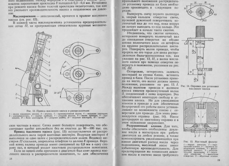

День Добрый! Недавно занимался установкой электронной системы зажигания, попутно перебрав все, что ее касается)) По ходу работ при установке коленвала в ВМТ по метке и по 1-му цилиндру было выяснено, что паз в шестерне привода трамблера в этом положении не стоит параллельно блоку цилиндров, а смещен градусов на 30 в сторону раннего зажигания. Что по идее указывает на неправильную установку распредвала относительно коленвала. Наверное ошибка на 1 зуб.
На сколько это критично и стоит ли заморачиваться перестановкой?

Слава, при настройке была попытка привести все в нормальный (заводской) вид. Для этого снимался и разбирался трамблер (т.к. разносчик в положении ВМТ 1-го цилиндра смотрел на 4-й), снимался привод трамблера. :D
Так вот он либо стоит со смещением около 30 градусов, либо при попытке установить на зуб позже становиться почти перпендикулярно блоку цилиндров.
Отсюда я сделал предположение о смещении фаз ГРМ.

Двигатель 417. В том то и дело, что при единственном положении привода, когда можно совместить метки внутри трамблера (1-поршень в ВМТ), паз в приводе (шестерне) стоит не параллельно блоку, а со смещением где-то 30 градусов в сторону опережения. Для этого в пазу заднего регулировочного винта на пластине трамблера пришлось сдвинуть трамблер в "-", тогда удалось совместить метки внутри трамблера и оставить диапазон для регулировки в "+" и в "-". При изменении положения шестерни привода трамблера на один зуб, совместить метки в трамблере уже не удается, сам паз приводной шестерни становиться почти перпендикулярно блоку. Привод "лопаткой". Все работает, заводиться, но мысль о сдвинутых фазах не дает покоя.

Dimoon написав:, а со смещением где-то 30 градусов в сторону опережения..
пжди....вот это я тупонул)
вот инструкция- четко - все ок! так и надо!!
у тебя все ок

Cлава какой развод? Ну мы же взрослые люди, юмор в другом разделе)) Прочитай: там написано 30 градусов ДО установки. После прорезь должна быть параллельна блоку. Я серьезно спрашиваю. Чувствую, что движек не развивает мощности. Карбюратор-жиклеры, трамблер, компрессия, клапана-зазор а она не едет. Я пол УАЗбуки перечитал: были такие темы, люди переставляли на зуб, потом радовались. Другие говорили, что смысла нет) Клапана будут регулироваться при смещении на один зуб, они заранее закрываются, я лично пробовал. На УАЗбуку лезть не хочется, думаю может тут кто подскажет?
