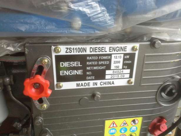

доброго вечора.є вмене одна ідея поставити двигун від мотоблока.дивився я на різних форумах в основному роблять з уазів трахторці еле можна.може хто має таку техніку і щось мені підскаже.
двигун мотоблока зубр

Слабый совсем.
и оборотов мало.
Думаю не стоит.

ну на рахунок слабості в нього 17 к.с. я читав що ставлять від трактора т-25 там відповідно 25 к.с.еле який росхід аж хочеться поставити 700г\мотогодина.на волинянки їх вже ставлять і не один

Яка мета такого виробу? Можна поставити будь-який, але з якою швидкістю воно буде пересуватися

мета звичайно економія пального,автомобіль хочу використовувати для власних потреб в селі.мене цікавить чи хватить потужності двигуну все ж таки майже дві тонни грузу проти 980кг луаза.доречі луаз розвиває швидкісьть 50км це провірено і росхід пустого 2л на 100км

Якщо Вам лише орати, то вистачить. А для дороги не вдалий варіант.
У мене мототрактор 10кс тягне плуг на 3 передачі.

а чому для дороги невдалий.в мене тоже мінік з зорі 101.я по трасі досить непогано його розганяю.мене мучить одне чи потягне чи я все зроблю а він навіть нерушить оце буде халепа

Я весьма скептически отношусь к такой идее. Нужно будет очень сильно занижать передаточное число трансмиссии,
