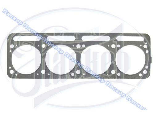

Доречі шодо більших отворів для води в 421 головці
яб так не сказав якшо подивитися на проклдаки
УАЗ 417Зображення
УАЗ 421 Зображення
в 421 навпаки більше менших отворів, і це зроблено томущо помпа в блоці, і діаметр збільшується з 1 до 4 циліндра, як видно що для 4 циліндра забезпечений найкащий водовідтік.
То krate, так яку ж ви ставили прокладку ?

Прокладка стояла ,конечно же, 417. А отверстия больше не в прокладке, а в ГБЦ!!! Вопрос изначально стоял об увеличении пропускной способности каналов для ОЖ на БЛОКЕ как раз потому, что помпа стоит на ГБЦ. Изменить отверстия на прокладке не проблема- там нет окантовки. И можно как раз подровнять циркуляцию ОЖ и, соответственно, температурный режим между цилиндрами, т.е. примерно как на 421?????
