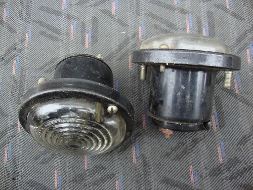

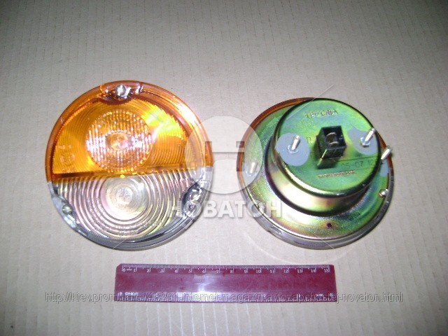

с такого
на такой

Ещё нада под них 2 уплотнительные резинки ,там специальные сверху тонше снизу толще,без неё будут смотреть вниз 8)

Nikola написав:Ещё нада под них 2 уплотнительные резинки ,там специальные сверху тонше снизу толще,без неё будут смотреть вниз 8)
А подрезать металл надо??? :(
Для них посадочные места одинаковые??? :D

FILL написав:А подрезать металл надо??? :(
Резать ничего не нужно. Будешь вставку делать т.к. подфарник старого образца меньше по диаметру...
Вот только зачем? :shock:
А кто-то делал такие вставки??? если делать то с чего??

В том то дело что никто. Ты будешь первый :lol:
Из чего сделаешь, из того и будет. Железо, капролон, текстолит, фанера - что под рукой найдешь...
Только не алюминий - сгниет железо на раз-два...
