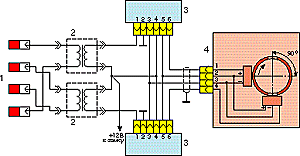

Повідомлення Уазонутый » П'ят березня 22, 2013 22:01
Покупались 2 катушки сухие от 406 двигла и 2 коммутатора
датчики холла
в распределителе викидывается все,кроме центробежного и вакуумного механизмов
делается кольцо из текстолита с 2 датчиками холла под 90 градусов
и точится диск из текстолита,на нем клеються 2 магнита с лазерной головки CD привода,под 180 градусов
какой стороной ставить магнит к датчику,значение имеет
искра при уходе магнита от датчика
на фото старый,пробный вариант крепления магнитов
схема включения
чтобы это сделать,нужно хоть немного разбираться в электронике
для автоэлектриков есть более простой вариант, установить 2 автомобильных датчика холла
тогда вращатся должна тарелка с прорезями
внутри автомобильного датчика холла находится сам датчик и напротив него магнит,чтобы получить импульс,нужно между ними провести алюминевую или медную пластину
http://www.kosmodrom.ua/prodlist.php?na ... 49a&page=0

Делал по такой схеме.
Появилась следующая интересная проблема: При прогреве двигателя до 80' троит, после прогрева работа движка становитса ровной и мягкой. Какие будут мисли, куда смотреть?
