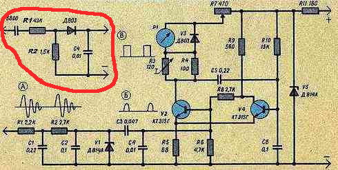

Всем доброго дня!
Купил четыре года назад Газелевский тахометр (35.3813 - это тот который шел на карбюраторные Газели) - поигрался чуток ниим (потключил-протестировал - понравилось). Ненайдя подходящего корпуса, для него -отложил до лучших времён.
Тогда у меня стояло контактное зажигание.
Вот наконец то дошли руки до тахометра - сделал для него корпус со старого спидометра (всё облагородил) - но тут засада - он начал врать. На холостых стрелка лежит, на максимальных оборротах, выше 1500 об/мин неподнимается.
Ps\ Сейчас у меня стоит электронное зажигание, индукционного типа. По идее разницы быть недолжно - там кулачек коммутировал - тут транзистор :?

Winston3, подключите вход тахометра к другому выводу катушки зажигания.

включи тахометр на катушку через конденсатор, можешь взять старый с трамблера контактного зажигания
upd
По хорошему нужно переделывать сам тахометр, а точнеее его входную часть. Во вложении схема тахометра и красным обведена схема новой входной части

Сегодня добрался до тахометра.
Просто влепить кондер - это не наш метод :) потому как сам электронщик.
Я естественно полез переделывать входную часть прибора - так вот тут конфуз - схема уже сделана так как обведено красным на рисунке.

Повідомлення Winston3 » Нед грудня 22, 2013 21:13
Единственно, что хотелось бы добавить, так это то что, как в первом случае (контактное зажиг.), так и во втором (электронное зажиг.) - последовательно с сигнальным проводом я присобачил подстроечный резистор 68кОм, выставленный на 6кОм.
(Где то на инет-ресурсах УАЗоводов вычитал, что резюк нужен)
Но сейчас что 0 Ом, что 6кОм - ситуация не улучшается.

а диод целый?
