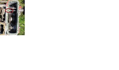

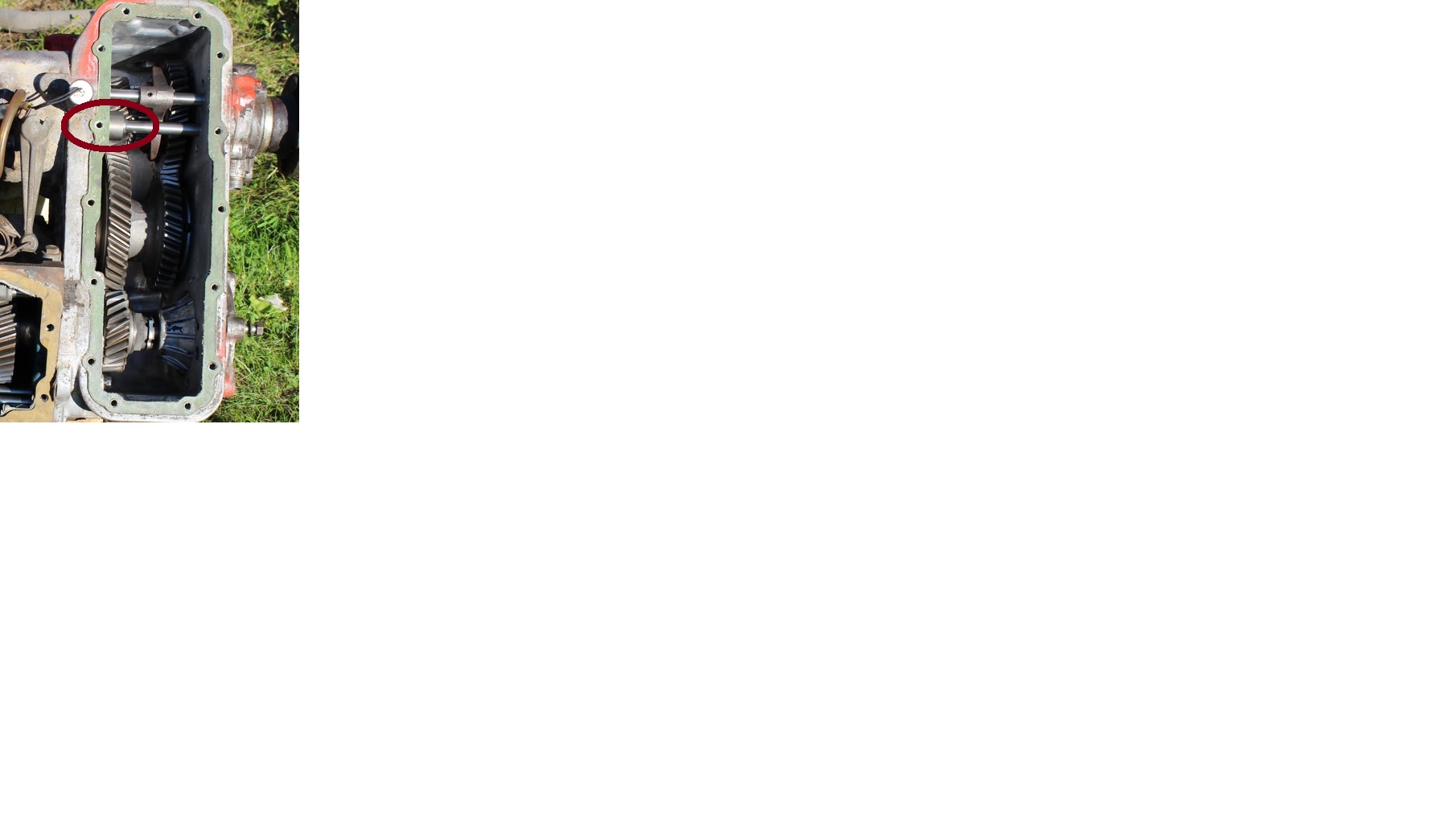

еще вопрос по раздатке Т130А
у меня на полу четко ходит в положения 4Н Н 4пониж., а как попасть только чтобы был задний привол? разобрал крышку раздатки (слегка офигел от чистоты) - посмотрел что вилке больше некуда деваться. а как-же должен появиться только задний приводд?
есть на втором штоку что около вилки 4Н Н 4пониж., круглый выступ как на рисунке - вот его если нажать - при 4Н то передок отключается, типа втягивающее какое-то....
хз.. ) в общем кто спец в этом деле откликайтесь)
моб. 067 452 01 02
slava_uaz_kiev
Повідомлення: 632
Телефон: 067 452 01 02
Машина: УАЗ 469Б 2.5 85г
Re: КПП Nissan Patrol+ET70
Повідомлення Student » Вів листопада 24, 2015 11:58
Слава, поздравляю с приобретением!
Задний привод - это когда рычаг вперед (к двигателю). Я со снятой крышкой не двигал рычаги, поэтому не знаю.
Повідомлення slava_uaz_kiev » Вів листопада 24, 2015 13:34
дякую) интеграцию начала делать)
а Юра - тот еще продаван, но форуме "офроадмастер" о нем так ласково отзываются) в общем я коробку у него покупал с марта, потом плюнул. но такое
да я просто рычаг переключения начал дергать 3- положения, и фланец кручу что на передок- а он в жесткой сцепе, решил скинуть крышку
скинул) вижу что 1вилка видна) и всего 3 положения, а как в 4-е положение перевести рычаг- низнаю)
дергаю его в перед самый - а передок всеравно четко включен.
может там надо подключить датчик что 4*4 ? прям на раздадтке? или это всего лишь сигнальная лампа?
у меня такое ощущения - что туда надо подять +12 и что-то замкнется и отключит передок)

Повідомлення korak » Вів листопада 24, 2015 14:12
slava_uaz_kiev написав:дякую) интеграцию начала делать)
рычаг вперед к двигателю - только задний привод
рычаг на себя , буквально 2 см (незначительный ход рычага раздатки ) - передний привод -полный привод
еще на себе , ход рычага больше чем передний привод -нейтралка
рычаг дна себя до конца - полный привод+пониженая
датчики у меня не подлючены работает и без них все прекрасно, они только на сигнальные лампы
пробуйте переключать рычаг раздатки и крутить за первичный вал коробки , просто гдето может не довключаете
korak
Повідомлення: 498
Повідомлення slava_uaz_kiev » Вів листопада 24, 2015 14:28
спасибо други за подсказки - буду сидеть на табурете с коробкой на земле ) тренироваться) искать этот момент) отключения передка)

Повідомлення slava_uaz_kiev » Сер листопада 25, 2015 11:12
да, поставил кулису рк - и о чудок!
ну прям на форумах писали что все ногтиком на мизинчеке переключается ))
ну приукрасили слегка), а может это из-за того что без масла и на полу..
в общем все включается согласно манулу
спасибо за подсказки
п.с. ато у мня была истерика (( мол придется смериться с этой бедой и всегда быть 4*4 ))
