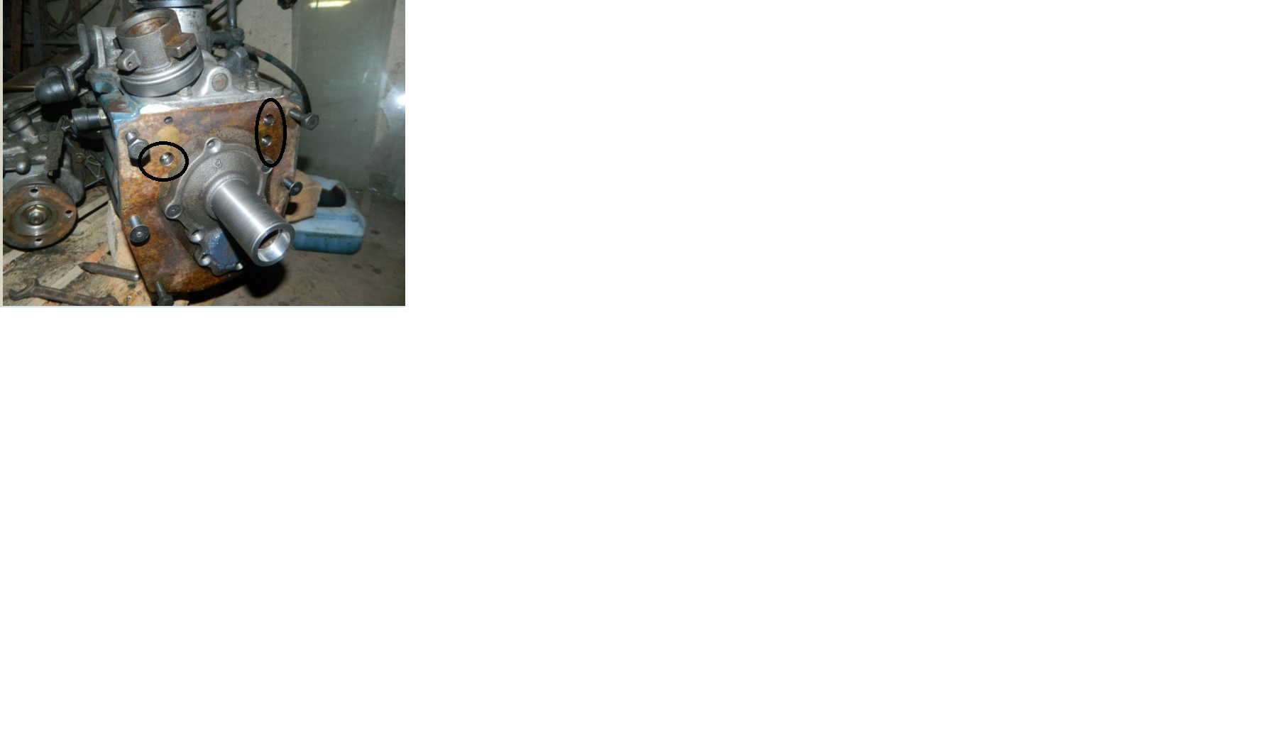

для заметки
отверствия что я выделил- надо обязательно закрывать - или плитой или через прокладку с плитой - герметизировать в общем.
если, как у меня чуток больше чем надо снял с плиты по окружности, и будет выглядывать выход штока- оттуда будет сочится не плохо масло при езде)

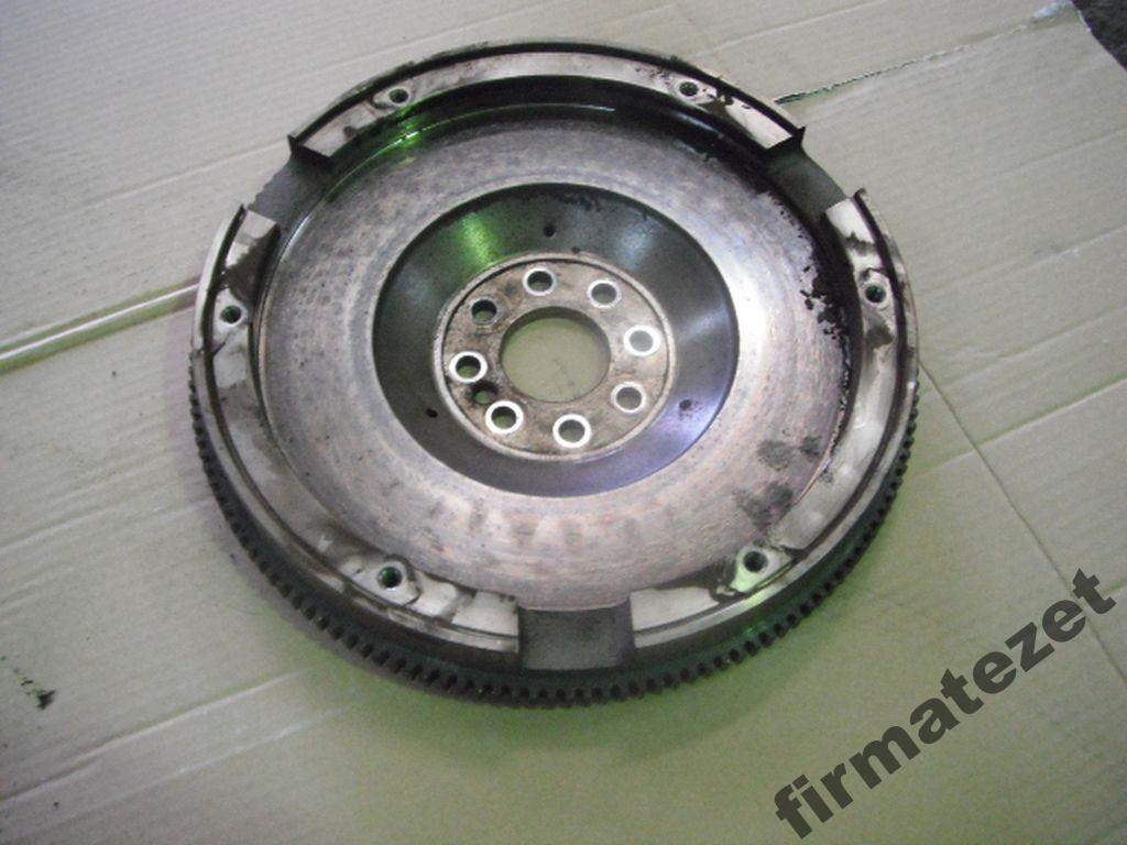

Не могу подобрать мерсовский маховик,там на всех моторах сцепление под диск 230мм. А где 240мм. там демпферный маховик( например 2,9 2,2 спринтер ) .Стачивать ниссановский диск неохота - 240мм. Как выход вижу: 1.Поставить какой-то демпфер,подобрать. Но и ниссановский диск с демпфером - не извесно,как будет ходить,и демпферного маховика в сцеплении не хочеться.И вообще, демпферный маховик не дешевое удовольствие.
2.Найти за копейки неробочий демпфер и заварить его. Есть конторы,которые переделывают демпферные маховики в одномассовые. Таким образом раз переделав,все остальные детали остаються заводскими.
Кто сталкивался? Подскажите,как правильно.

kvs123 написав:Не могу подобрать мерсовский маховик 240мм.
SSY Korando, Musso 2.9TD
http://allegro.pl/korando-2-9-td-02-r-kolo-zamachowe-i5093874865.html

Нажаль в нас такий маховик не знайти Тільки демпфери з 2,2 спрінтер або з легкового.
