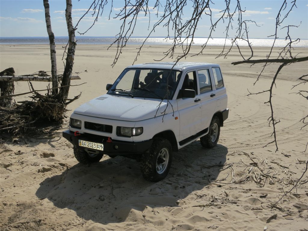

Повідомлення Olexa » Чет липня 25, 2013 10:07
Shevas999 написав:Olexa,а можно как-то увидеть на фото Ваш стоковый УАЗ ?
Shevas999 написав:Или хотя бы его описание. Интересует только клиренс,
Ліфт кузова відсутній. Ліфт підвіски відсутній. Втім, на машині з залежною підвіскою на кліренс впливає лише гума (див. далі). Але якщо гума дійсно велика, то вона таки змушує робити ліфт кузова, або підвіски.
Shevas999 написав:резина
245/75R16 Cooper Discoverer STT. Штатний розмір 225/75R16, тобто, збільшення кліренсу за рахунок гуми складає 7.5 мм. Штатний кліренс 210, відповідно, в мого 217.5 мм. Був, коли гума була нова. :)
Shevas999 написав:и наличие межколесных блокировок.
Я ж написав, що стоковий. Відсутні.
