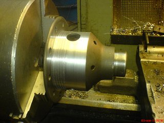

Выкладывать полностью тему,не распологаю на это таким количеством времени.Кого,что интересует-спрашивайте,отвечу.Но мне казалось проще зайти и прочитать тему по ссылке самому.Но раз это запрещено,выкладываю.
Ведомую ,"гранату" проточил до 116мм.Подогнал под неё шестерню главной пары.Завтулил шейки подшипников.Поставил другие подшипники.Сточил на 2-2,5мм ведущую шестерню.Отрегулировал.Всё работает.

Спасибо,так уже понятно
а сколько мм остаток стенки корпуса получается после проточки?

Да где-то 4-4,5мм.Ведь прикол в том,что точных чертежей и размеров нет и каждый точит,как хочет(каламбур гыы).Было,что стачивали корпус блокировки и до 3 мм и всё прекрасно работало.Мост ведь разгруженный и вся нагрузка ложится на "грибок" и внутреннюю "гранату".

насколька я припоминаю,гдето читал что ещё и планитарку немного стачивают,вобщем всё работает отлично.
