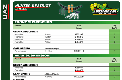

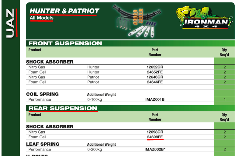

Перевірив. З'ясувалося, що в мене ззаду стоять не 24636FE, які я два роки тому підібрав за розмірами за каталогом Iron Man, а 24698FE, які Iron Man заявляє як задні і на Патріот, і на Хантер, і які я замовив і купив:
http://www.ironman4x4.com/html/Uaz/100.html
Амортизатори, які Iron Man заявляє задніми на Хантер

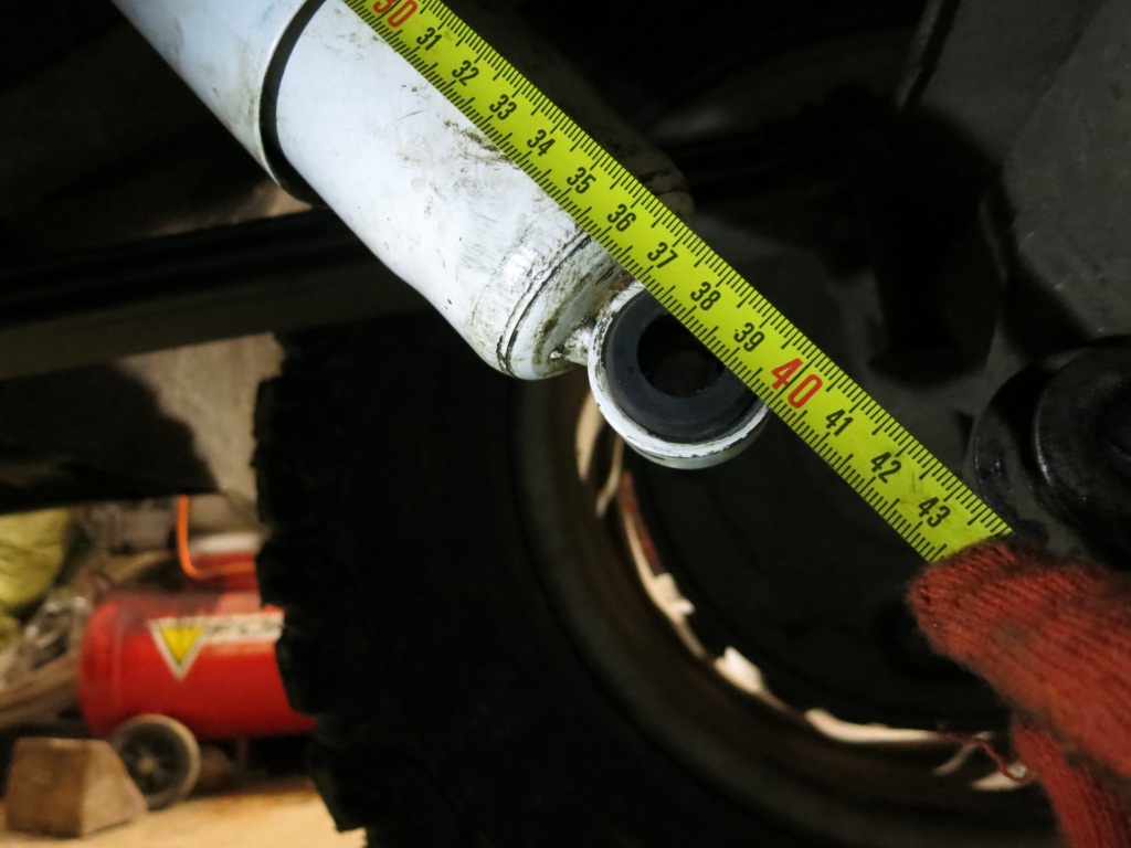

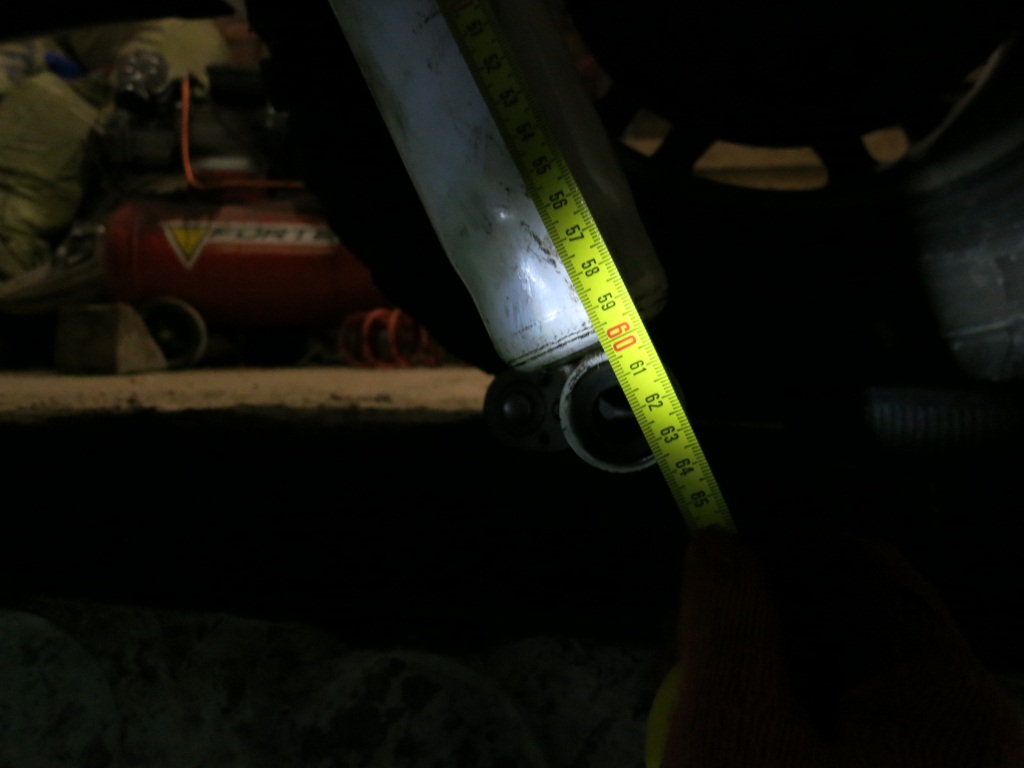

А в них каталожна довжина таки не 357/588, а всі 381/624. Ось і фактичні заміри:
Амортизатор 24698FE, мінімальна довжина
Амортизатор 24698FE, максимальна довжина
Нуль рулетки намагався тримати по центру пальця.

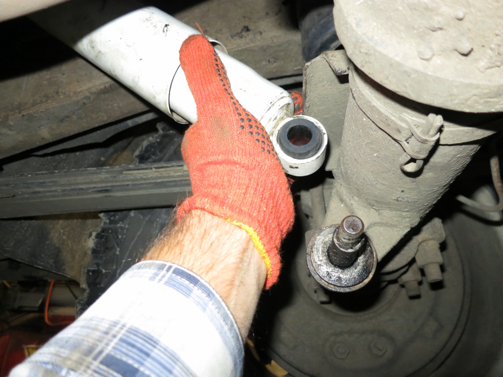

Ось положення повністю стисненого амортизатора:
Положення стисненого амортизатора 24698FE на УАЗ 3160
Розташувати його рівно над пальцем не вдалося, але видно, що відстань між віссю пальцем на віссю втулки амортизатора менша за хід підвіски з урахуванням стискання демпфера. От кронштейн і відірвався.
Можливо, якщо поставити Iron Man'івські ж і ресори (і проставки під відбійники), то проблеми й не буде. Але в мене ресори штатні. Зі штатними ресорами 12698GR/24698FE ставити на зад 3160/Хантера без підіймання підвіски й проставок під відбійники не можна.
