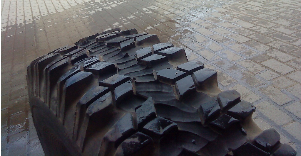

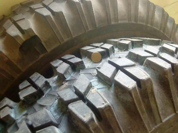

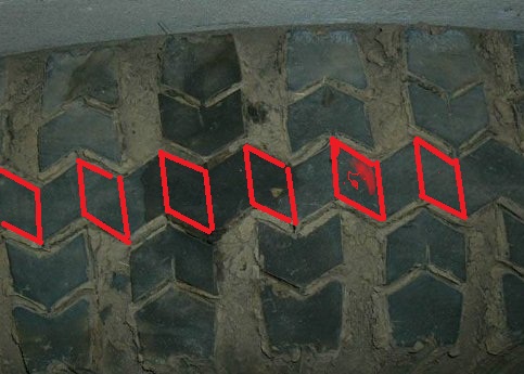

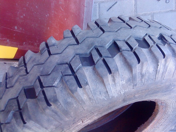

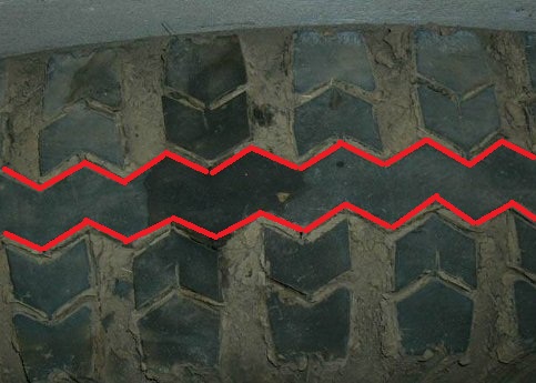

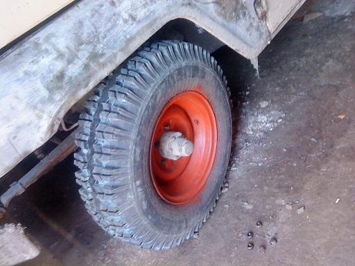

Ziro-cool написав:вирізати половину через один грунтозацеп, в другій лінії
это лично мое мнение, но я бы так не делал.
грязь должна свободно выходить, а в новом варианте очевиден зацеп и не малый, т.е. нет "прямой линии". думаю в таком случаи очищаемость упадет в разы и самое тонкое место будет больше подвержено износу.
лучше уже тогда резать направленную "елку" и пытаться повторить рисунок Богера.
