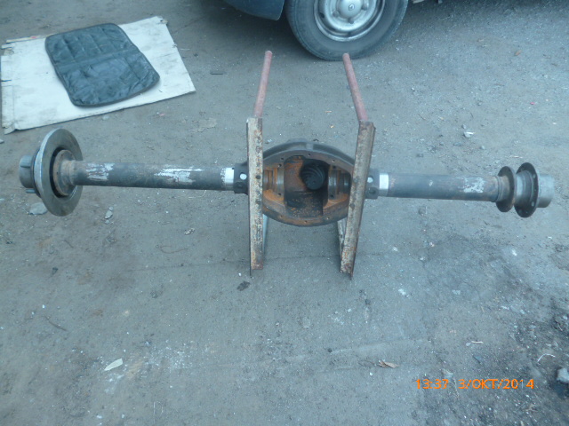

Student написав:Мне не понятно под каким углом работает задний кардан. С передним мостом - все ясно, а вот с задним? У Уаз выход на заний мост по оси двигателя, а у Nissan Patrol 160 в стороне.
вот обещаное фото задний кардан моего уаза :D

А у меня походу получилось прямо в точку -- корпус редуктора получился смещенным вправо, хотя я еще не мечтал про кпп патрол,когда делал мост.

kvs123 написав:А у меня походу получилось прямо в точку -- корпус редуктора получился смещенным вправо, хотя я еще не мечтал про кпп патрол,когда делал мост.
уазовский в стандарте тоже чуть смещон вправо, одна полуось короче
