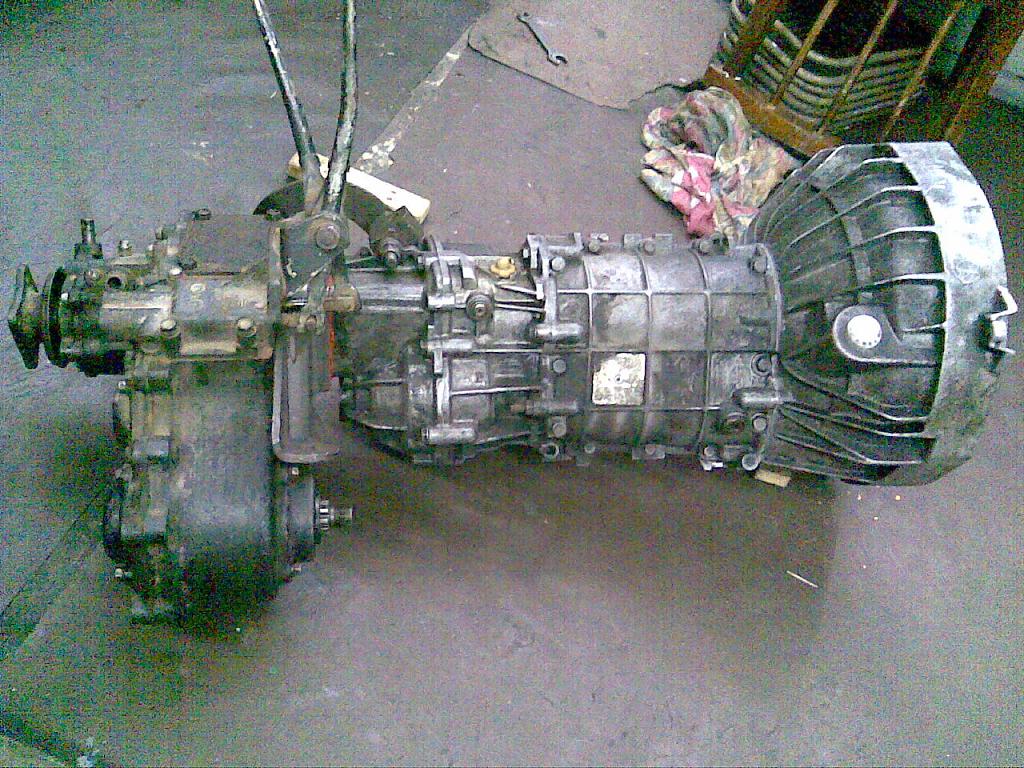

Вот решил попробовать скрестить кпп+рк от Nissan Patrol 160 с дизелем от daf 400. Идея о пятиступке мучила меня давно, но сначала решено было установить дизель, что и было сделано этой зимой. Начался поиск коробки. Почитав Уазбуку выбор пал именно на кпп от патрола с дизилем 3.3литра . По передаточным числам кпп близка к уазовской, раздатка имеет понижение 2.02. Немаловажный фактор это цена. За кпп и задний кардан я отдал 400 уе.
Сняв крышки поразился монументальности конструкции. На шестернях выработки нет, хотя коробка, судя по клеймам, 81 года.
Зображення Зображення
Со стыковкой кпп и колокола сцепления пока не всё ясно. Длинна первичного вала, если замерять от плоскости кпп 205 мм, у уазовской коробки 185 кажется, то есть теоретически всё должно получится. С диском сцепления тоже вроде определился, если взять диск от атмосферного 3.3 дизеля то он по диаметру как раз равен 240 мм, такого диаметра стоит диск на пежовском моторе. Так как механизм переключения у меня был с рычагами, то я договорился с коллегами с уазбуки, об обмене моей крышки на крышку под кулису от ниссан атлас.
Ну вот пока всё, ставить начну когда соберу все железки, чтоб не ставить надолго машину на прикол. По мере продвижения имплантации буду писать тут.

Установка потихоньку продвигается. Возникли трудности с первичным валом, вернее с тем, что он не доставал до диска. Пришлось переделать крышку первичного вала. Изготовили переходную пластину из 14мм пластины. Еще пришлось вырезать люк в салоне, чтоб кпп нормально встала (если бы кузов был лифтован, то пол бы резать не пришлось), заодно люк значительно облегчает монтаж/демонтаж кпп. Потом обварим по контуру профильной трубой и закроем это всё кожухом. Теперь думаю на какие подушки вешать всё это счастье, склоняюсь к родным уазовским. Задний кардан будет скорее всего от патруля, но нужно будет выточить переходник длинной 50 мм, с передним пока ничего не придумал, расстояние между фланцами получилось 800 мм.
