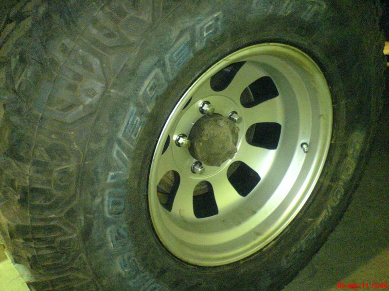

Перерыл весь net. - без результатов.
Скажите,существует-ли в природе Гудрич 35 дюймов на 16 диски ?

Student написав:Есть аналоги по размерам 315/75/16 и 305/70/16
315\75\16 не дотягивает до 35
305\70\16 не дотягивает даже до 33
255\85\16 = 33,1дюйм.
Пока остановил свой выбор на них. Высокая, и не очень широкая.
Критикуйте.
