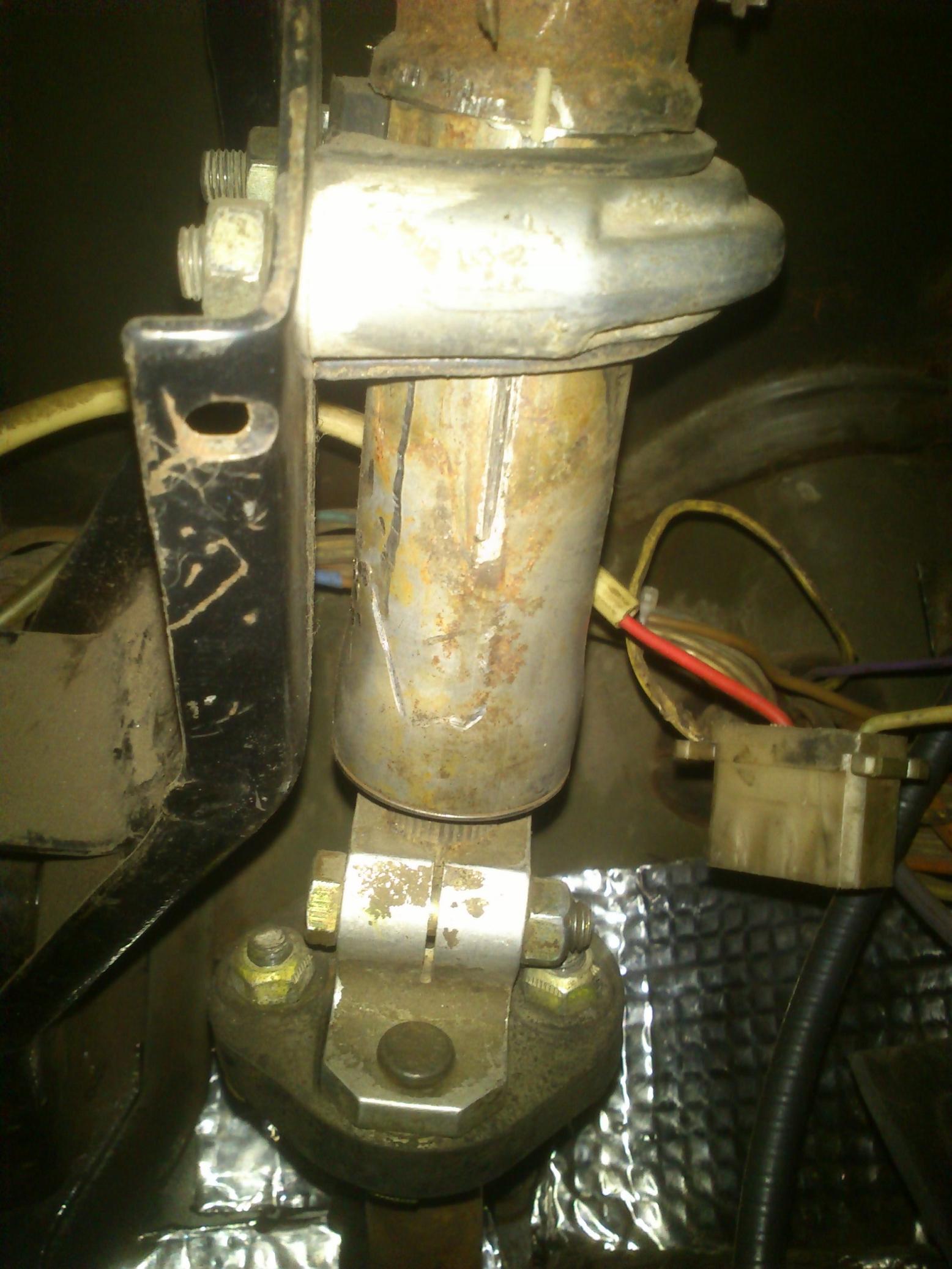

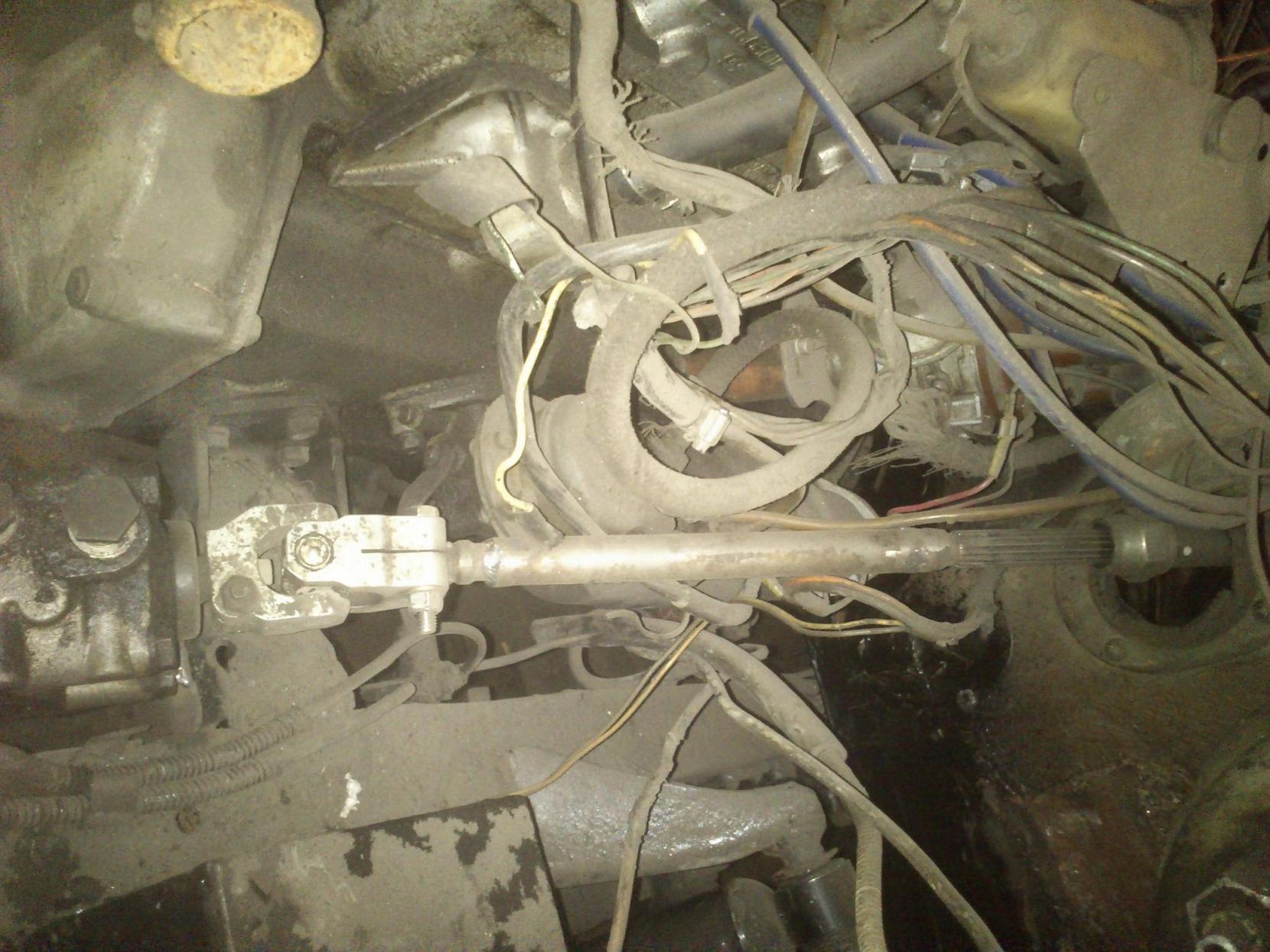

Повідомлення Varjat » Сер лютого 27, 2013 15:49
Я ставив і від 34-го і від 28-го.
Шліцевий вал треба розрізати, вставити кавалок трубки, засверлити два штифти і все це гарно обварити.
Якщо зберігати систему регулювання по висоті, то геморою трохи буде. Я ту всю лишню трахамудію зрізав, закріпив рульову на штатне місце плюс доварив ще два вуха і прикрутив болтами до панелі.
У 28-му майже то саме, тільки кожух верхній там дюралевий, треба відразу відміряти виліт руля і рівненько лишнє зрізати.

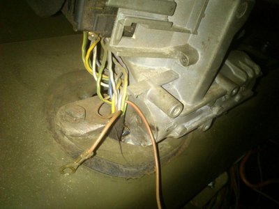

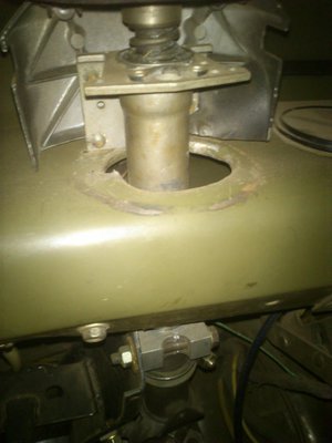

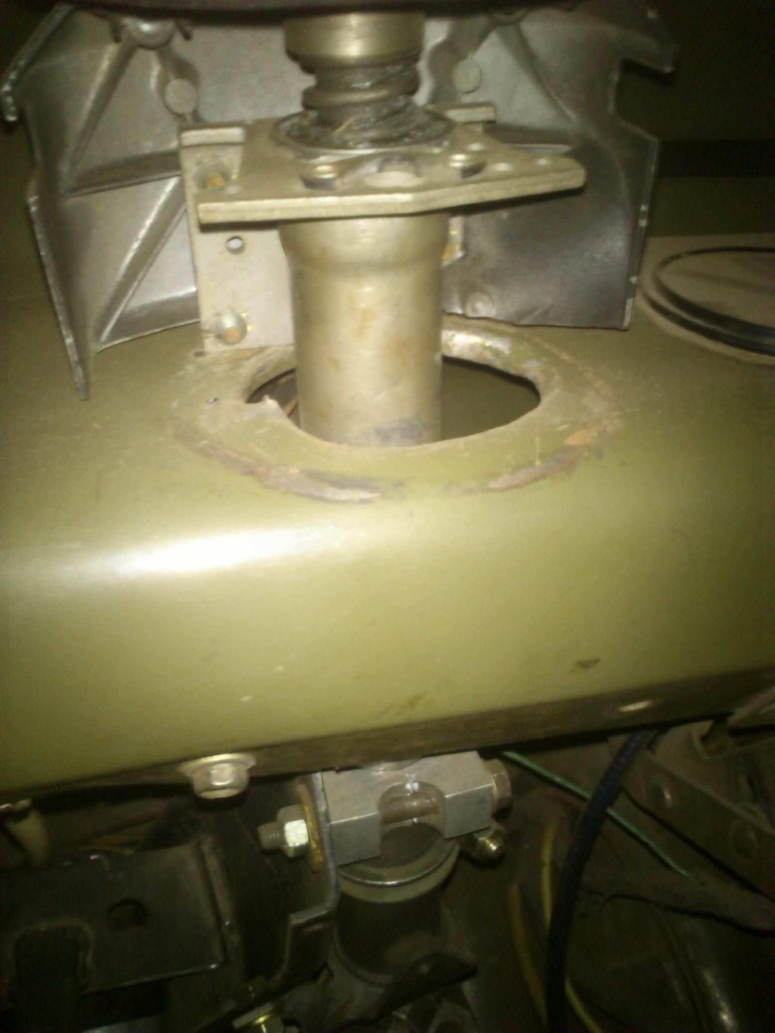

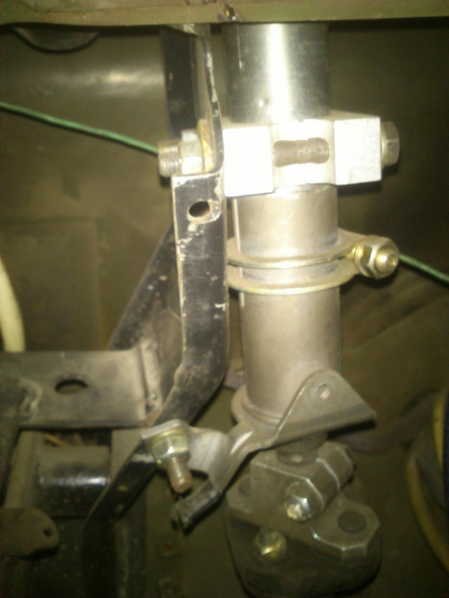

Re: Какую рулевую колонку подобрать
Повідомлення Varjat » Чет лютого 28, 2013 0:28

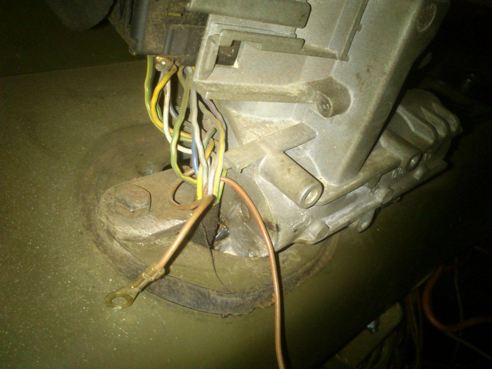

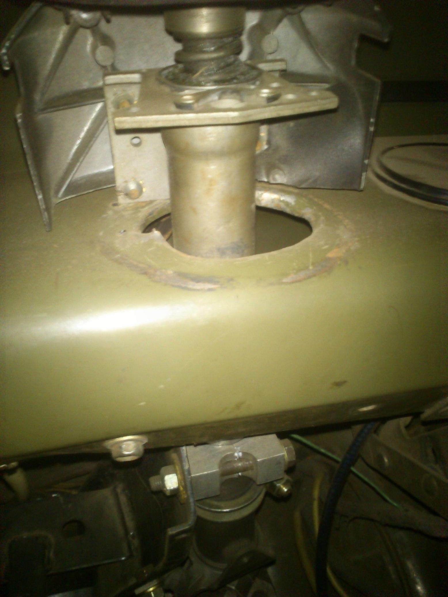

Ось фотки, якщо щось незрозуміло - запитуйте :)
На фото шліцевого - творчий бардак під капотом - то мій бобентус в процесі :D
Шліцевий вал
з Е 34
з Е 34
рульова з Е-28
рульова з Е-28
