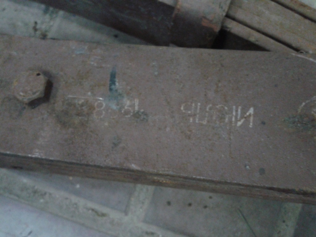

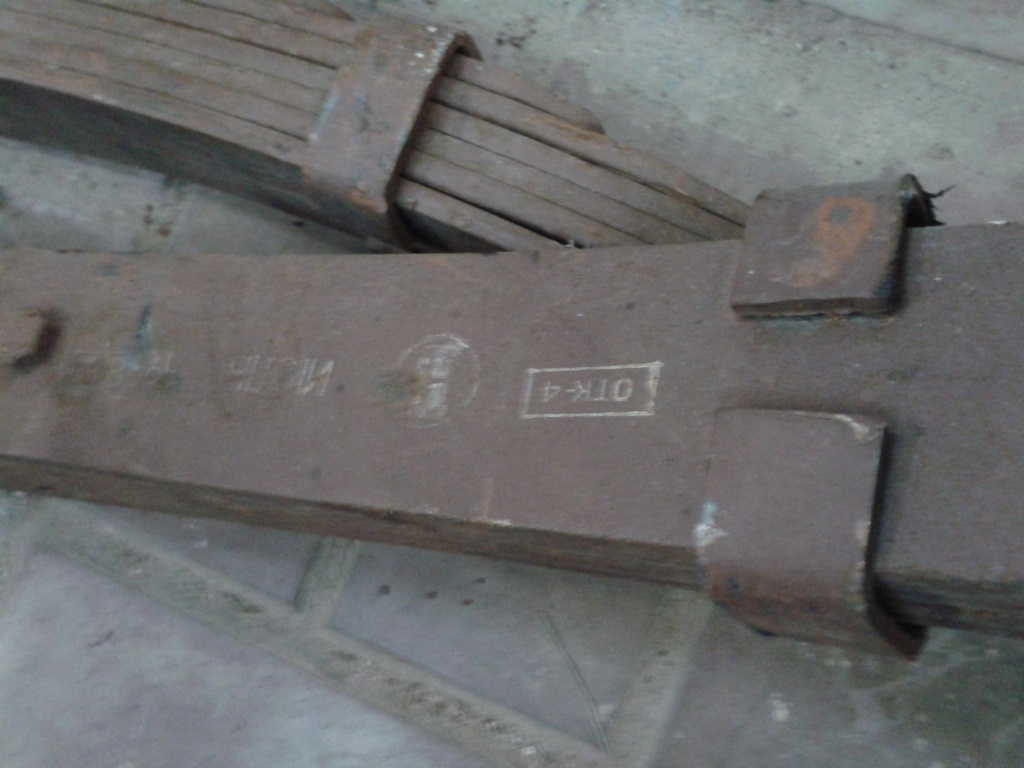

провел очный осмотр левой и правой ресоры- принял решение купить 2 комплекта передних, сначала же думал только коренные поменять... но видно что рессоры уже подклепывали...
в общем сегодня на форуме нашел фирму - которая продала мне рессоры 98 гг выпуск с отпеткой "ОТК" ... буду надеяться что отметки не липовые...
сами рессоры покрыты красным грунтом.

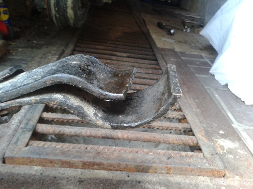

фото старой ресоры

Повідомлення Айри » Пон червня 24, 2013 22:50
slava_uaz_kiev написав:принял решение купить 2 комплекта передних, сначала же думал только коренные поменять... но видно что рессоры уже подклепывали...
Фото покажи. Могут еще пригодится потом на запчасти.
slava_uaz_kiev написав:рессоры 98 гг выпуск с отпеткой "ОТК" ... сами рессоры покрыты красным грунтом.
Тюнинг прям... ))) Они с завода идут максимум покрашеные ПФкой после сборки всей рессоры. :wink:
slava_uaz_kiev написав:обработаю рессоры своей фирменной мачачей от скрипа и сохранности
Разобрать, зачистить от ржавчины, снять фаску по торцам и установить правильно антискрипы волговские.

собственно фото
старой и новой рессоры
