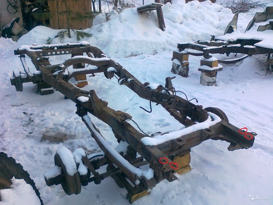

Всем доброго дня!
Варю сейчас передний фаркоп под квадрат на УАЗ 469, машина в деревне, возможности померить по месту нет.
Нужны размеры и расстояния между отверстиями, обведенными красным на приложенном фото.
Ширина рамы там около 60 мм насколько знаю?
Туда болтами хочу закрепить уголки, к которым приварю поперечину под передний фаркоп. Буду признателен за содействие.

У меня в этих местах установлены крюки. Я измерял между осями болтов - 70 мм.
