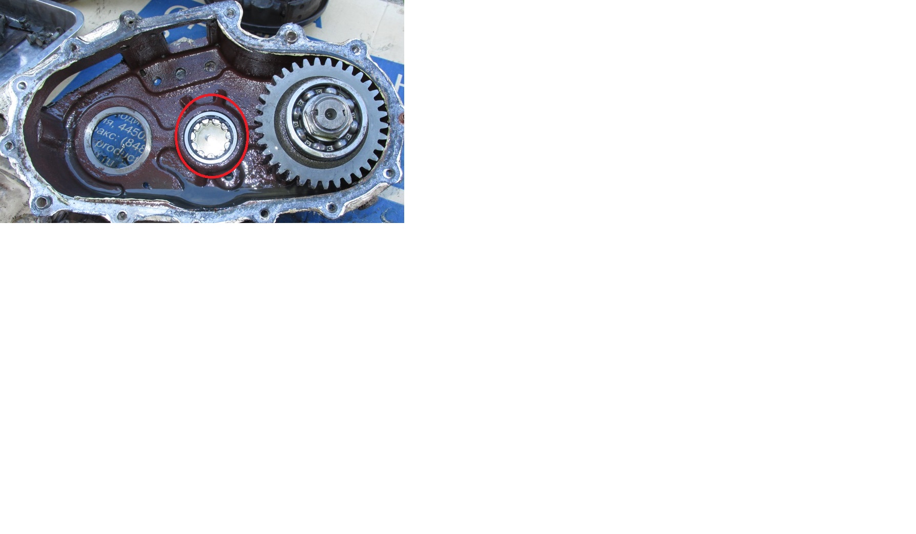

Повідомлення said0531 » П'ят січня 15, 2016 9:34
при сливе масла с РК выпало нечто похожее на штопорное кольцо - его половина, примерный диаметр 32-35мм t-2,2-2,5мм . Книга говорит нет никаких штопорных колец внутри РК ,и при включенном передке на скорости 30км. - лёгкая вибрация толи рычание.

Повідомлення said0531 » П'ят січня 15, 2016 21:57
[url][/url]вторую половину достал после разборки РК, но где оно стояло так и не определил
п.с. фото чото не получается кинуть :(

Повідомлення said0531 » Суб січня 16, 2016 9:14
вот

Повідомлення slava_uaz_kiev » Суб січня 16, 2016 16:43
по памяти скажу, меня други подправят если не прав
стопорных колец -нету
есть кольца ограничители, на внешней стороне подшипников - на внешней обойме.
предположу, что это кончился подшипник вала рк, по центру рк. там на валу 2 подшипника - один очень большой со стороны ручника, а вторая половинка- мелкий подшипник состоящий с дву-х половинок - одна половинка одевается в корпус, другая на вал... как-то так
может вот это часто развалившегося "сепаратора" что на валу мелкого подшипника...
вот этот вал задействован когда включается передок.
в рк можно разделить на 3 вала:
1-й - прямо с кпп на задний мост
2 -й промежуточный
3 - вал с фланцем для включения передка.
мое предположение - кончина переднего подшипника промвала )) и по размерам примерно подходит
п.с.думаю что это было кольцом , сейчас напоминает стопорное - остальная часть успешно перетравлена раздаткой и плавает как металическая добавка в масле (нигроле)

Повідомлення said0531 » Нед січня 17, 2016 10:31
у меня на промвалу стоит не роликовый а шариковый подшипник он напрессован на вал и визуально места под ограничительное кольцо нет
п.с. может это кольцо стояло между шестернями для компенсации зазора, я не знаю - у меня других мыслей пока нет, инет перелопатил и ни чего похожего на это кольцо в РК НЕТ!

Повідомлення Индеец » Чет лютого 11, 2016 12:14
ничего подобного в РК не стоит

Повідомлення DJ дядя Вася » Нед лютого 14, 2016 0:21
А на вторичном валу КПП стопорное кольцо есть? Мож то его остатки?

Повідомлення said0531 » Нед лютого 14, 2016 20:08
его там не было да и по размеру оно не такое - мерял , я думаю от старого хозяина досталось он переберал РК мож случайно упустил или недоглядел ну как то так. А больше смахивает на промежуточное кольцо фланца карданного вала.
