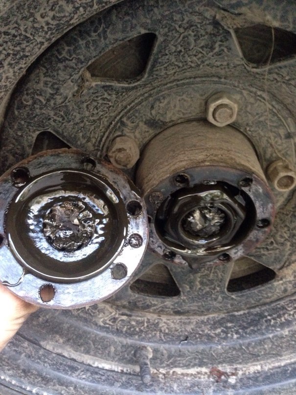

Оборвало грибок
Ищу грибок военного моста правый задний мост

правый или левый без разницы ,а передний и задний отличаются ,передний на 1см короче и внутри резьба м12,и когда ставишь передний на задний мост ,да ещё резина 35"то живёт не долго проверено на себе,а покупал я себе у нашего одноклубника Слава vz

Разница между правым и левым есть ,один с левой резьбой один с правой резьбой.
Сделано это для того чтоб не откручивалась гайка на грибке.
Определить это можно на торце грибка около хаба есть надсверл. :D :D :D
Учите мат часть.

Тему можно закрыть. Купил на базаре Перова..
