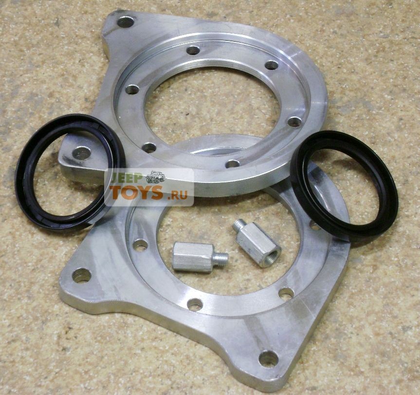

Повідомлення Bobikus » Чет березня 07, 2013 13:53
Привселюдно каюсь і визнаю, що для безпроблемної установки планшайб на військові мости таки потрібна заміна ступиці на колгоспну. Також потрібен невеличкий танець з бубном для виставлення площин суппорта і диска, як правило, для цього виточують серединку від старого барабана, але у кожного свої методи. Тому свою неправоту готовий компенсувати привселюдним вибаченням а також відповідними напоями ітд. Причина моєї дезінформованості полягала в тому, що практично усі клієнти, які купували планшайби вирішували ці проблеми анонімно, говорячи згодом, що все підійшло і жодних проблем в установці не було :) Відтепер комплекти будуть постачатись з перехідниками для додаткової трубки та інформацією про потребу замінити ступицю. Дякую за досвід!

Кузьма написав:Куплю комплект(перед,зад)дисковые тормоза Уаз,мосты военные,диски на 15
Продам пару планшайб -за 250 грн

Повідомлення Кузьма » П'ят березня 08, 2013 0:19
Орест,а планшайба всё таки должна быть вот такой толщина 15 мм,внутри толщина 8 мм,должно быть дистанционное кольцо 3 мм,втулка под сальник на цапфе

Повідомлення Nazar » Нед березня 31, 2013 22:12
Уважаемые коллеги, может у кого завалялось, или есть чертеж с уазбуки, помогите пожалуйста. Ищу именно цельно-фрезерованные планшайбы, а не колхоз с приваренными ушками, помогите, бо придется колхозить самому.
