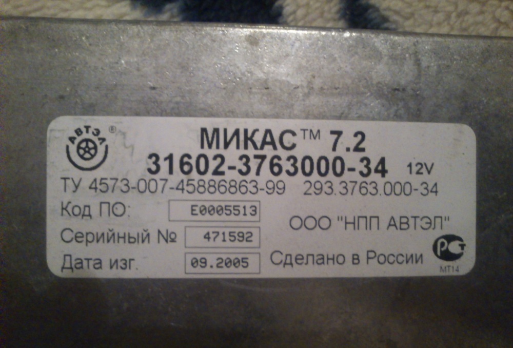

Сереж, этих Микасов - пруд пруди. Про 7.1 не слышал, 7.2 - просто немеряно, в зависимости от прошивок, под разные датчики... 11-й? Если у тебя (вдруг) стоял 7.2, то с чего ты взял, что сможешь просто так поставить 11-й? И наоборот.
Давай так, там на блоке должна быть бумажка приклеена. Ты ея сфотографируй, сюда полож, а там посмотрим. Ок?

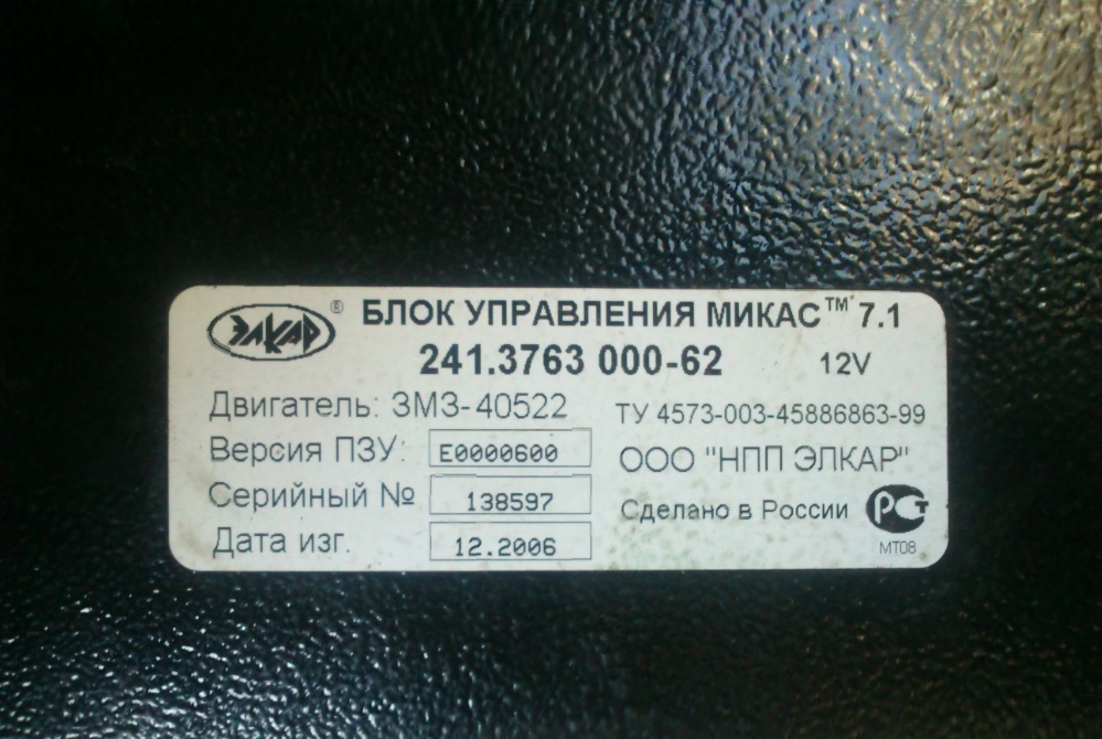

Повідомлення Ozzy » Сер травня 15, 2013 22:16
Я у Вайнаха брал его блок, у него Микас 7.1, вставил себе - машинка работала без проблем, просто сегодня Рус продал свой двигатель и бортовой пришлось вернуть)))У меня стоял 7.2, чуть позже скину фото

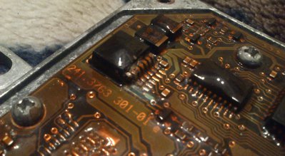

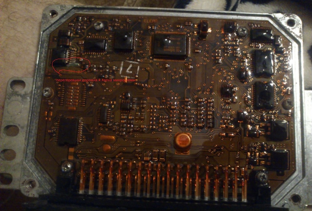

Повідомлення Ozzy » Сер травня 15, 2013 22:58
Саид так я же и не спорю, ненужен, значит ненужен)ВОТ фото
мой микас в разобранном виде

Повідомлення Ozzy » Сер травня 15, 2013 23:02
мой микас
название моего микаса

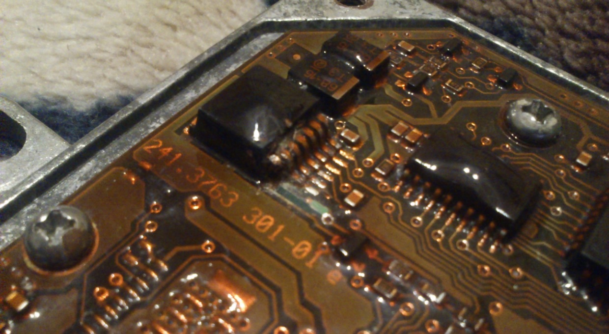

Повідомлення Ozzy » Сер травня 15, 2013 23:03
горелая дорожка

Повідомлення Ozzy » Сер травня 15, 2013 23:04
МИКАС 7.1 Вайнаха

Повідомлення Renegate » Чет травня 16, 2013 11:37
Это газелевкий микас
полно по разборкам
В принципе можно использовать почти любой микас с ГАЗ только прошивку нужную залить

Повідомлення Ozzy » П'ят травня 17, 2013 20:59
Я понял, а мой сделать вообще не реально???, у него же проц целый....

Повідомлення Ozzy » Суб травня 18, 2013 11:55
Сегодня на своём блоке запаял дорожку, подключил к машине, появился значек чека, запищал бензонасос, но машина не завелась, нету искры, и почемуто при повороте зажигания включается доп. вентилятор(
