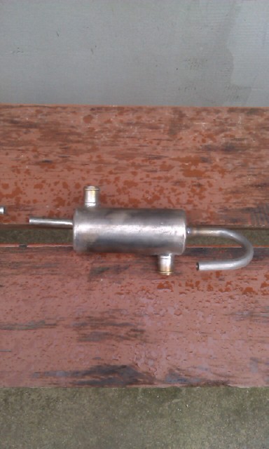

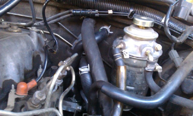

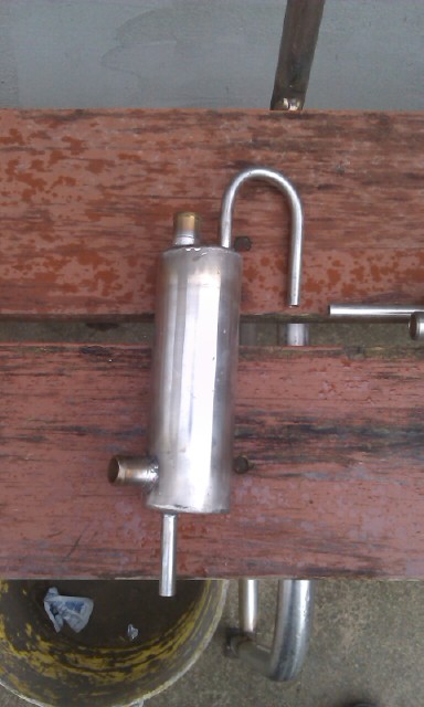

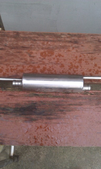

В предверии морозов предлогаю данный девайс для дизелистов.
Могу изготовить и отправить в любой город данный прибор-проточный подогреватель соляры. Прибор прост и безотказен, вечный(так как изготовлен из нержавейки-12Х18Н10Т) и на 100% выполняет свои функции,у самого установлен на МПС и уже третий год работает. Два выхода большего диаметра-19мм запитываете тосол (в разрез патрубка на печку), на два выхода меньшего диаметра-10мм запитываете топливо (перед топливным фильтром). Когда ваш авто завёлся, первое что нагревается это-подогреватель , т.к. это практически самая верхняя точка, и подогретое через змеевик топливо поступает в топливный фильтр, исключая тем самым "запарафинивание", из-за которого происходят все беды с дизелями при низкой температуре! Топливо, практически с температурой тосола, поступает в фильтр,в топливную и затем в бак через обратку.И никаких присадок и керосина не надо добавлять в топливо. Одесситы могут посмотреть в живую на моём авто.
Цена от 450грн.0677418367

а чем данная конструкция лучше банального подогреватели топливного фильтра?

простотой,надежностью и эффективностью

конструкция теплообменника-змеевик?

змеевик из нержавеющей трубки

"який з нього толк???"Дизелисты знают, что проблемы с соляркой не только и не столько при заводке, а при движении, когда бак обдувается ледяным ветром и парафин забивает фильтр.В идеале- электроподогрев фильтра+ данный девайс.

Чувствуется patriot6504 что Вы настоящий дизелист и понимаете в чем дело,у меня уже третий год стоит данный девайс без всяких электроподогревателей и до сих пор полёт нормальный.
Спасибо за поддержку!
