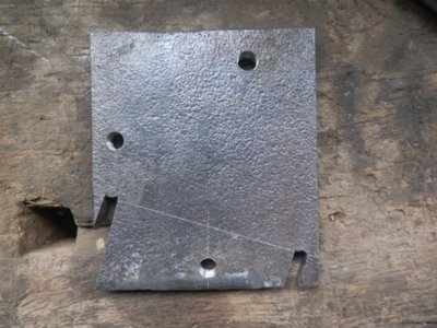

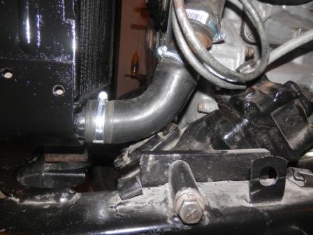

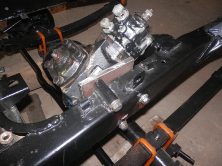

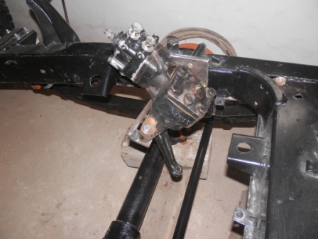

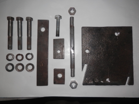

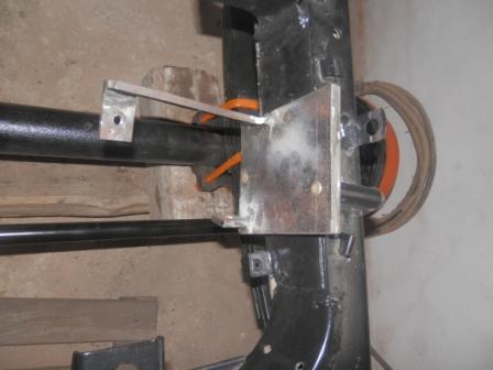

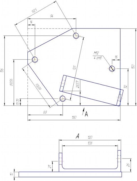

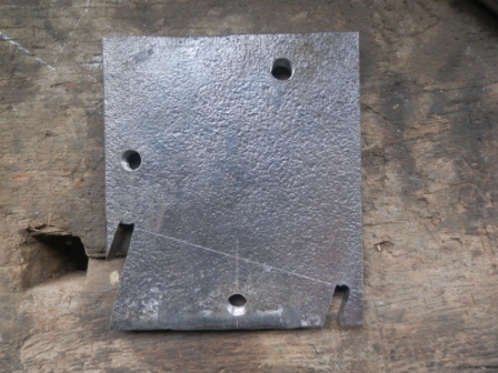

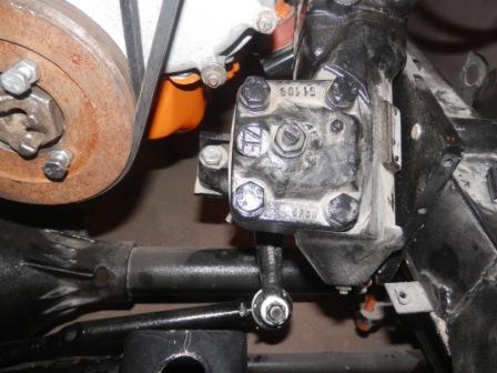

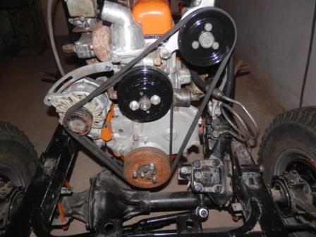

Повідомлення astonmarti2008 » Вів квітня 12, 2016 17:58
Плиту робив під редуктор що на перших двох фото. Пластина з металу товщиною 12 мм, полоса і вуха 8 мм. Прикручується до рами тими самими болтами що і уазівський редуктор (в рамі нічого сверлити не прийдеться).

Повідомлення astonmarti2008 » Сер квітня 13, 2016 10:25
Метал я найду.
Редуктор бажано мати, бо до нього прикручуються вуха і тоді приварюється до плити. Якщо варити просто по розмірах, то сварка може потягнути "вуха" і тоді редуктор просто небуде співпадати отворами.

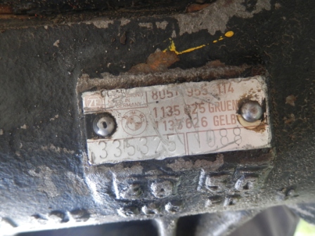

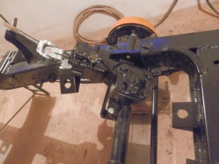

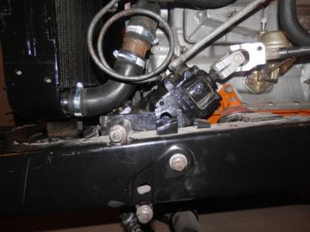

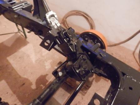

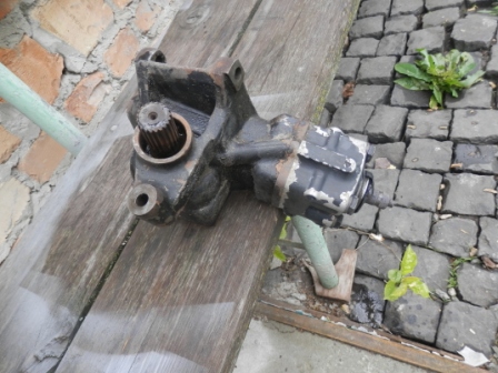

Повідомлення Ziro-cool » Сер квітня 13, 2016 12:28
Редуктор.
