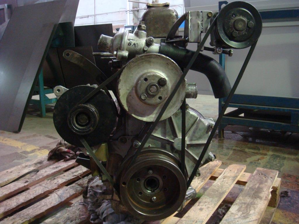

Збираю потрохи потроха для ГУР.
Треба мені шків помпи подвійний, а також
Шків на насос ГУР, під клиновий ремінь.
Чи краще ставити подвійний шків на колінвал?

Десь так.
Шків колінвалу газ3110.
Кріплення гідронасоса гур можу виготовити.

Только от коленвала!!!
Есть родной- который прикручивается к шкиву коленвала.

В чому різниця, чим краще поставити подвійний шків на колінвал?
Треба насос дальше вперед виносити.

Можно и двойной-главное привод на гур от коленвала

Поясніть хоть хтось, чому саме на колінвал,
Чим помпа не підійде

Помпа крутится за счёт ремня от коленвала. Если запитаться только от неё - она будет тормозить, чем самым приведёт к быстрому износу ремня "помпа-генератор-коленвал". Как по мне, то самый лучший вариант это один ремень кинуть штатно, а второй - "помпа-коленвал-гур". При такой схеме , при обрыве одного из ремней, помпа всегда будет работать, и исключится возможность закипания ОЖ. Я у себя так подключал.

Ще зважай на підсилений знос підшипників помпи. Потече набагато раніше.
ГУР та гена, кожен окремо, являють собою великій опір для ременя. Помпі ж достатньо легенько торкатися.
Можна швидко розтерзати помпу, розтягнувши її шків у двох різних напрямках ремінями.

UAZTer написав:Как по мне, то самый лучший вариант это один ремень кинуть штатно, а второй - "помпа-коленвал-гур". При такой схеме , при обрыве одного из ремней, помпа всегда будет работать, и исключится возможность закипания ОЖ. Я у себя так подключал.
Не найкращій варіант. Всі спарені ремені системи ременної передачі повинні мати однакову довжину та силу натягування. Маєте постійне просковзування одного із ременів на шківу помпи.

Суть зрозумів,
Але я не викатую більше 1000 км в рік, просто катаю по лісу, там треба гур, .
Певно буду таки шукати шків на колінвал, і заживляти Гур від колінвала.

Я собі доставляв подвійний шків на колінвал і генератор. Один ремінь йде "колінвал-генератор-помпа", а другин "колінвал- генератор-насос". Таким чином вийшло, що генератор одночасно натягує два ремні, і нетреба видумувати натяжного на насосі
