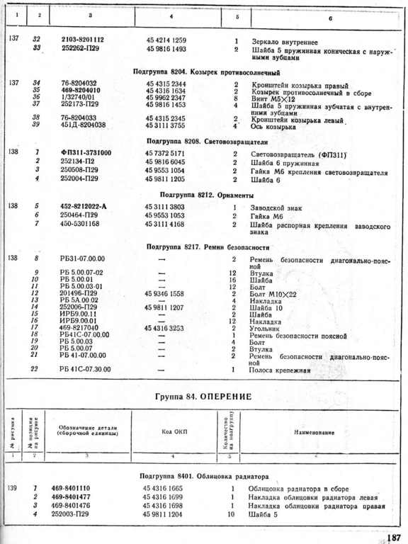

Повідомлення Айри » Суб червня 23, 2007 2:20
Dmitry Skyrta написав:Комплект - это два передних ремня или вместе с задним диваном?
КАТАЛОГ ДЕТАЛЕЙ И СБОРОЧНЫХ ЕДИНИЦ УАЗ 469(31512)
Зображення Зображення
Повідомлення Dmitry Skyrta » Суб червня 23, 2007 2:46
Айри написав:
Круто! Спасибо :)))
