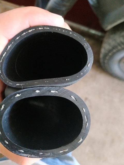

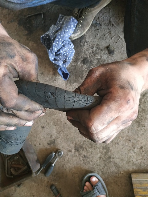

Народ спеціально викладаю фото не купуйте такі патрубки виробник ООО "Салес" на пакеті зображений танк Т-34. Він витримав десь 1000км. на фото все видно
весь в тріщинах
Товщина для порівняння нормального патрубка і цього
