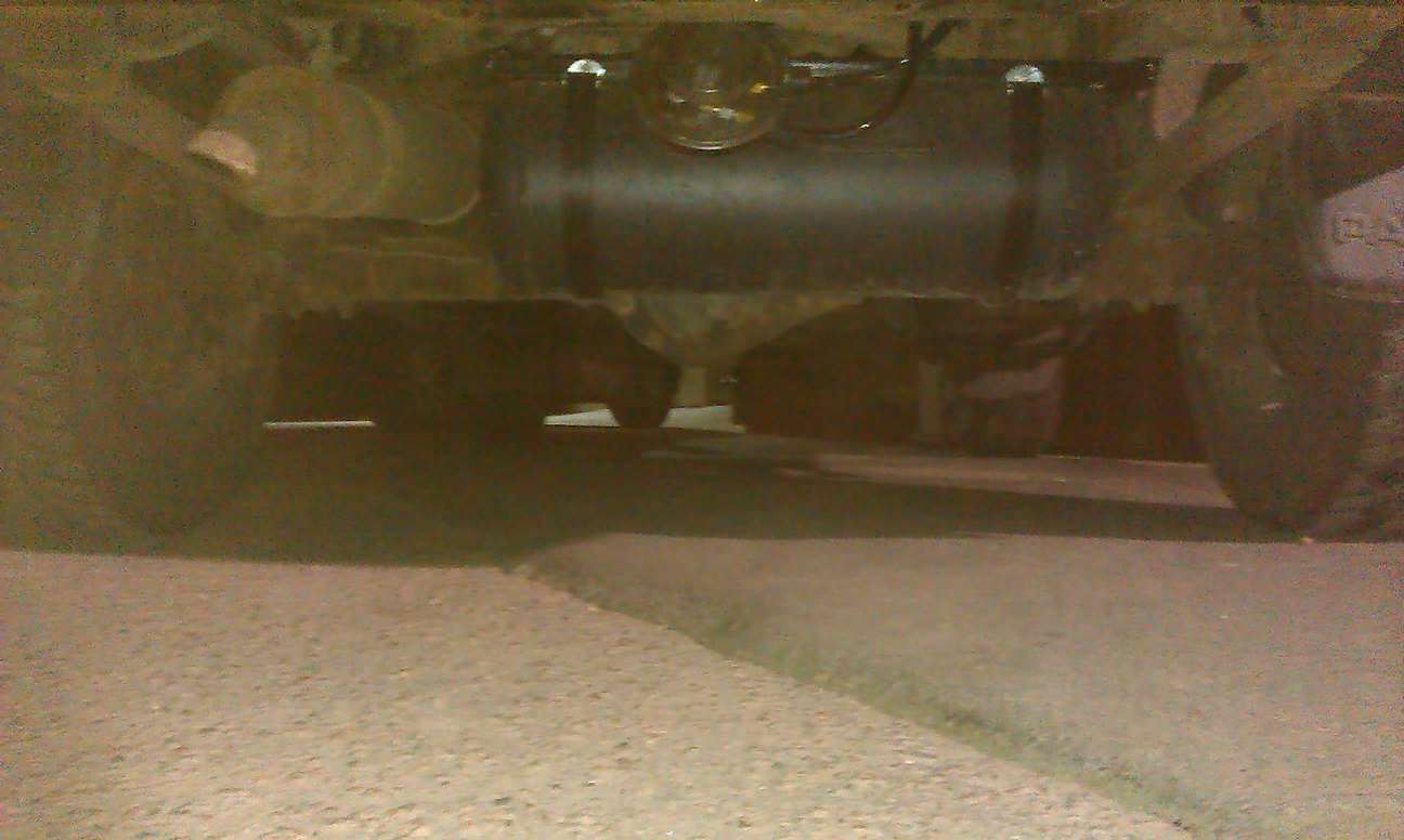

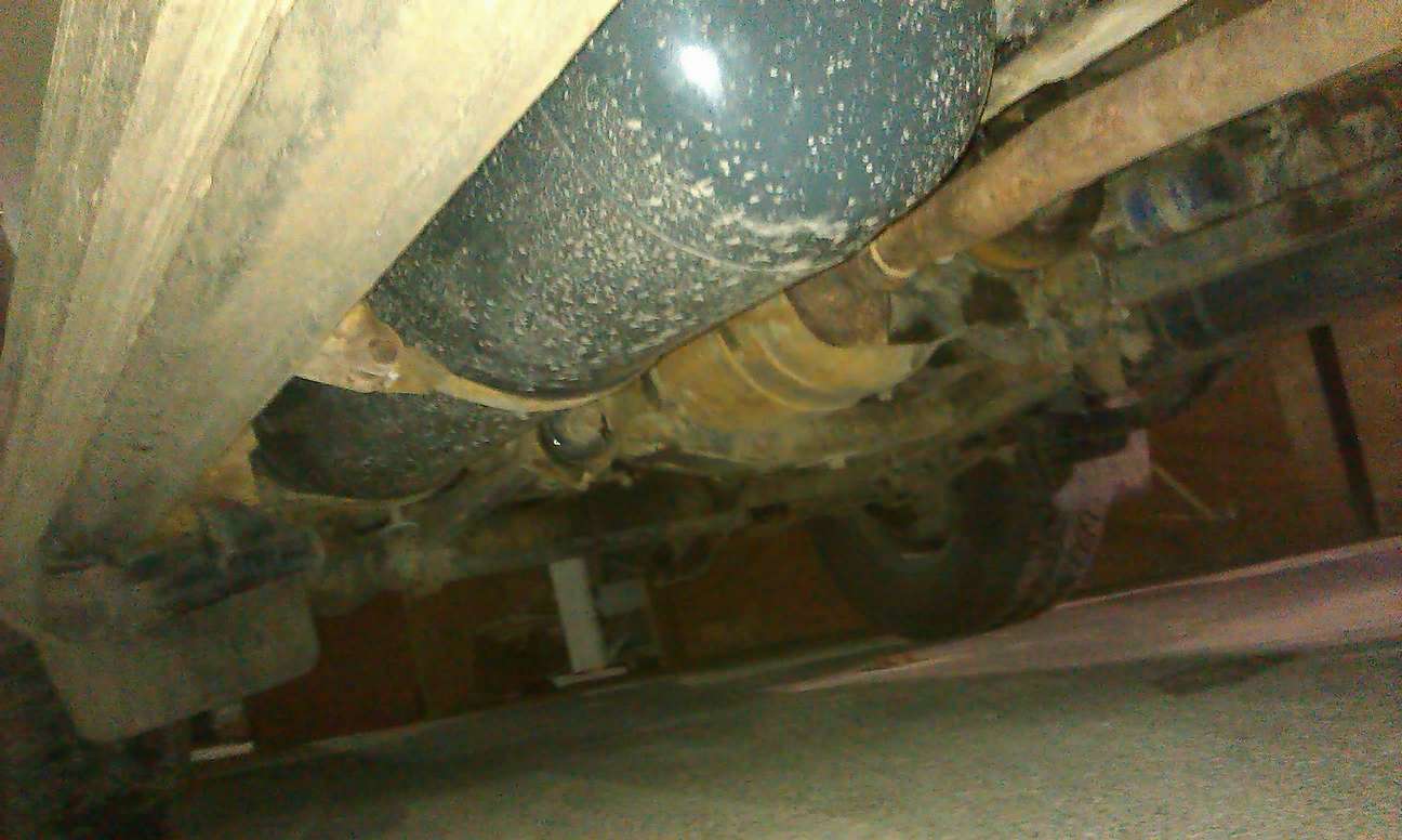

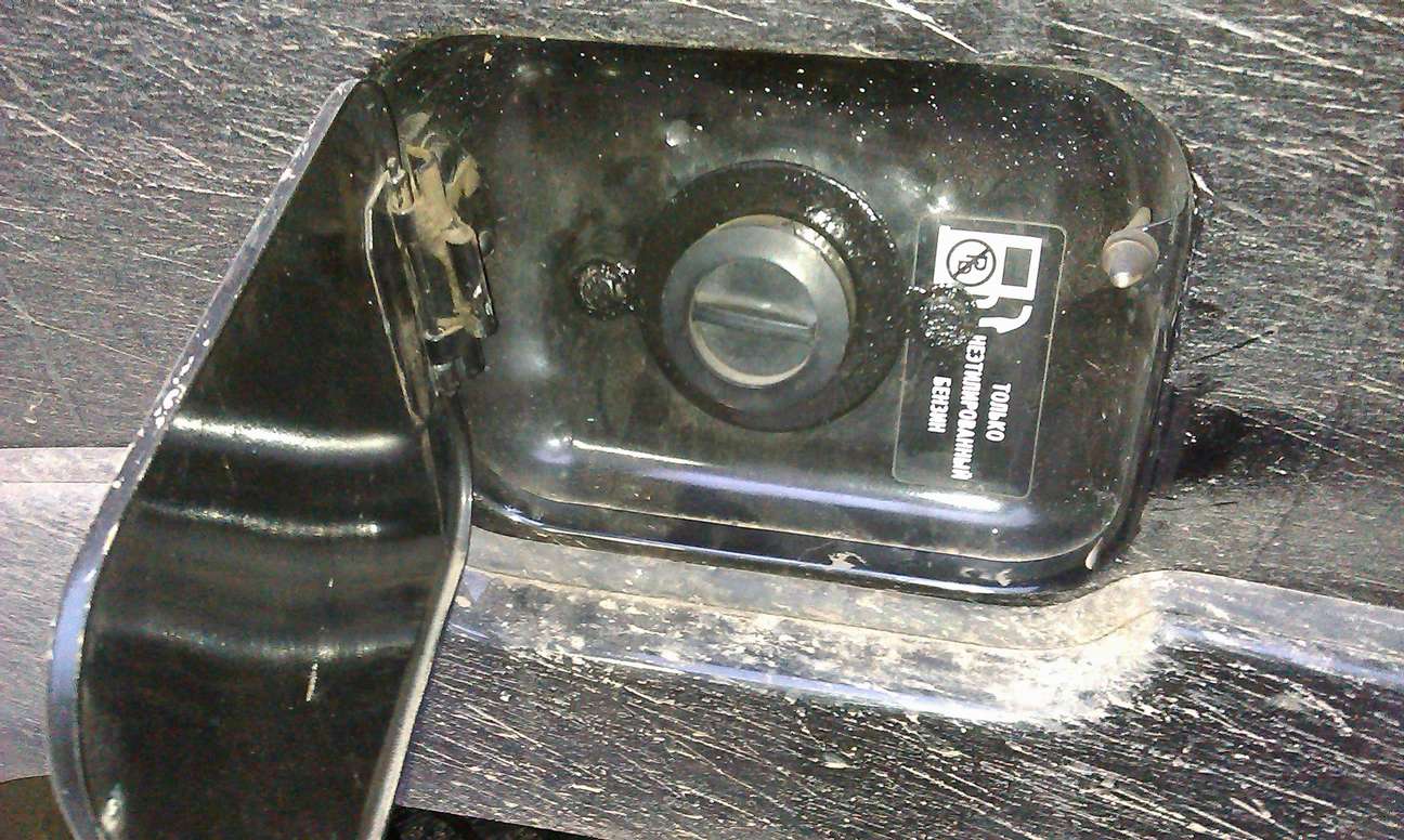

Повідомлення Shipkin » Суб грудня 15, 2012 20:07

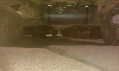

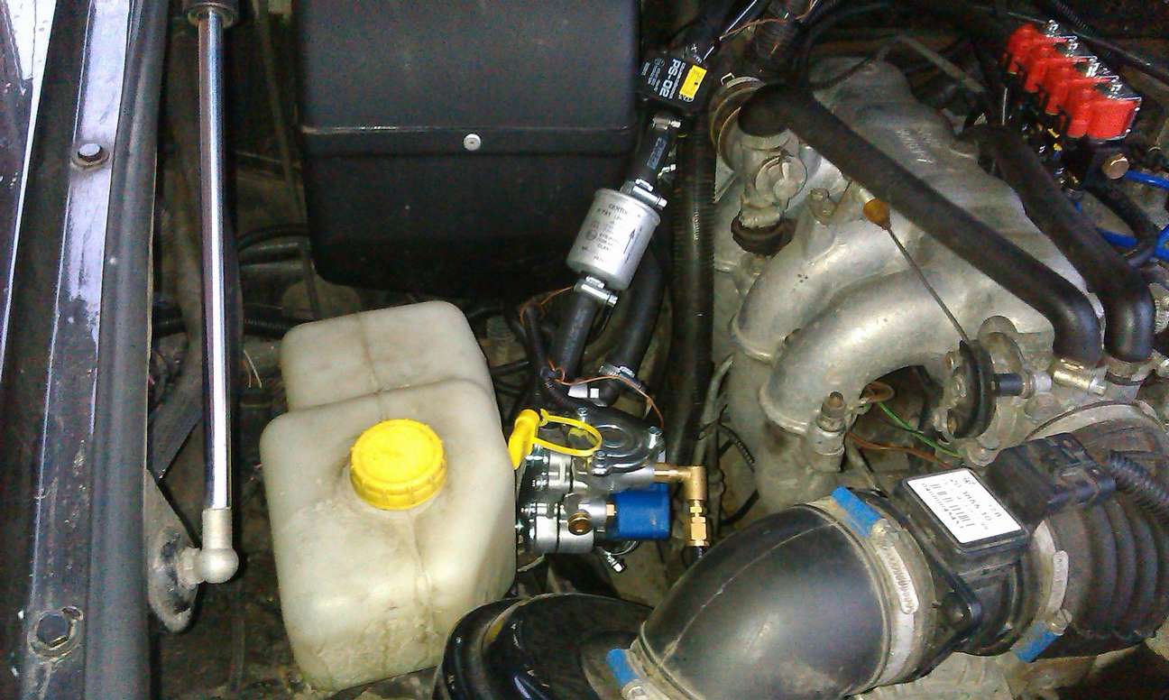

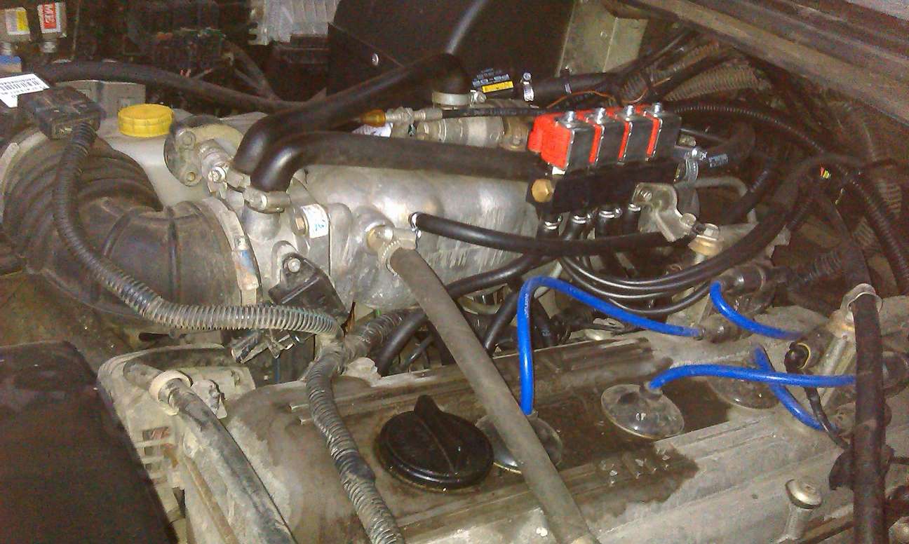

Вот фото 2 балона 30 л и 40л

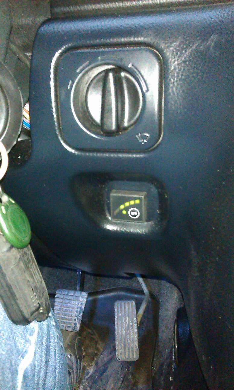

Редуктор
Газовые форсунки
Кнопка управления

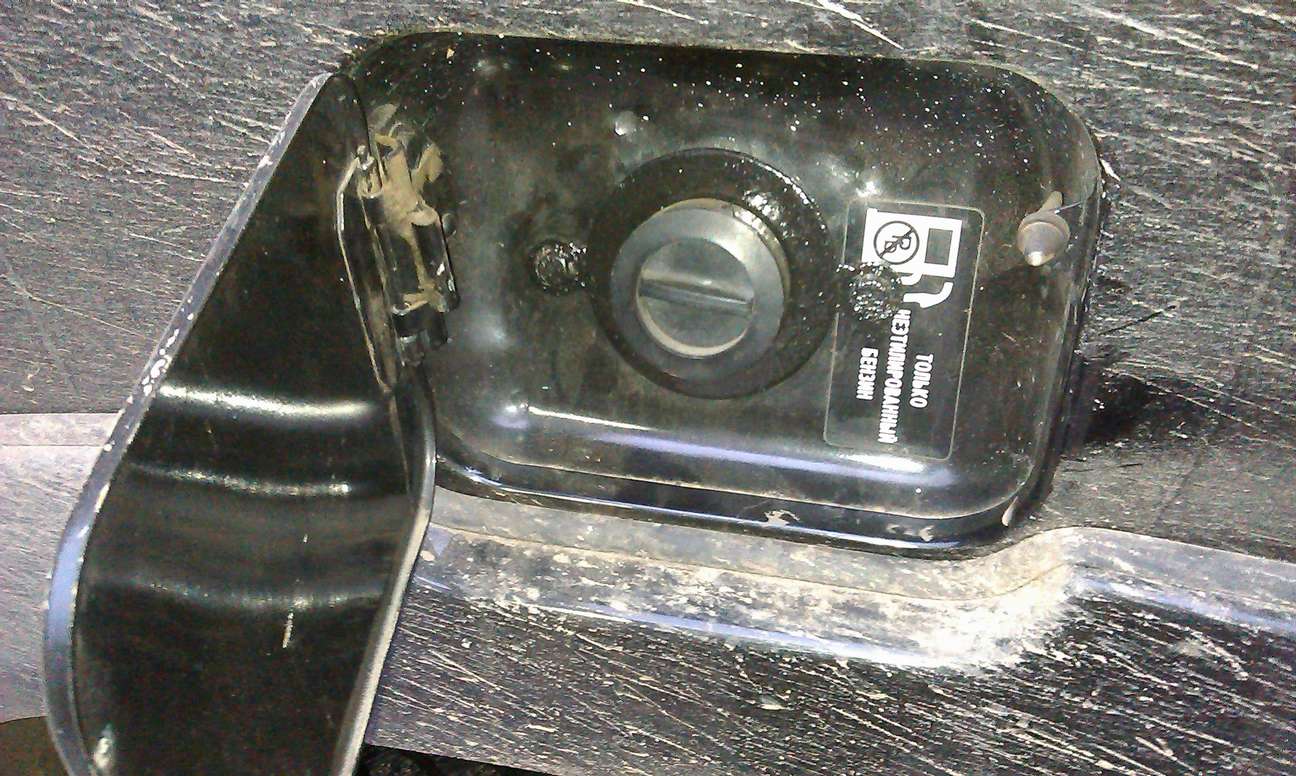

Заправщик

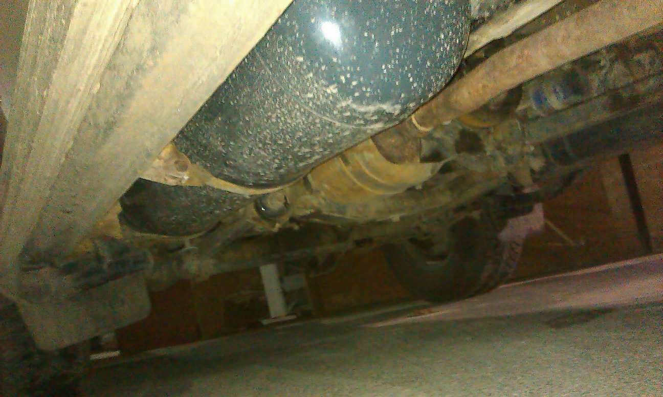

Вместо левого бака

Повідомлення GAV » Суб січня 26, 2013 0:59
Стоит два балона, один вместо левого бака, второй под жопой в раме. Заправочный кран сзади на бампере.

Повідомлення NeW4x4WesT » Вів січня 29, 2013 12:48
Защита баллонов :shock: ?Как без неё..

Повідомлення Экспедиция » П'ят лютого 01, 2013 1:18
Даа ,газовый баллон под рамой.... Очень смешно.Ничего не скажешь. Тут бенз. баки постоянно помятые....
Народ, всё давно придумано- читайте УАЗбуку! Если успею, завтра выложу свои фотки организации моего
газ хозяйства и багажника, однако....
ПС за 50гр "сверху" газовщики врезают газ заправку под лючок , рядом с бенз горловиной. Практично ,
чисто и эстетично.А в бампер или под бампер - каменный век какой-то , однако....

Еще бы индикатор уровня запаса газа на торпеду вывести.... :(
Re: Хто ставив пропан
Повідомлення regent » П'ят лютого 01, 2013 15:11
Айри написав:Еще бы индикатор уровня запаса газа на торпеду вывести.... :(
Верно, очень полезный девайс, все никак не могу себе внедрить, как и второй баллон вместо бака... то времени нет, то средств :lol:

Повідомлення Shipkin » Чет квітня 04, 2013 20:17
Я с вами не согласен
Кто-то из вас хоть раз видел баллон погнутый или пробитый
Я не раз висел на раме баллоны целые
Считаю что баллону в салоне не место
Кстати с баллонов удалили отсекатели итого я имею 68 литров газа
