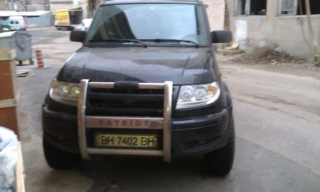

Господа хочу поделится опытом
Я плохо вижу ночью, и вопрос освещения стал для меня остро
Я решил вопрос с помощью би линз именно би линз не путайте с би ксеноном
Установить их не сложно главное желание
С крайними (там где Н4) проблем не возникнет
А вот с внутренними сложнее, но решаемо
2 комплекта линз в интернет магазине обошелся 2600гр
В комплект входит 2 линзы с ангельскими глазками 2 ксенона 2 блока розжига и кабеля
Суть би линзы в том, что внутрь линзы встроенная шторка на ближнем она поднята
А на дальнем опущена переключение ближний дальний мгновенное
Установив 2 комплекта я получил 4 вары ближнего и 4 дальнего
Результат превосходит все ожидания перед вами белый день)))))
Линзы в отличие от ксенона установленного в обычную фару никого не слепят
На ближнем четкая ступенька
Подробную инфу по установке найдете в нете
Просто набрав би линзы G5
Габариты слепят фотик
