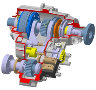

Это во первых новая раздатка. Вместо старой, ведущей свою родословную еще от ГАЗ-69 будет имплантирована новая Корейская РКП фирмы DYMOS с электрическим управлением.
УАЗ Патриот 2013 года, новая раздаточная коробка с электрическим управлением
Новая раздаточная коробка длиннее старой по габаритам, что привело к смене карданных валов. Задний кардан лишился промежуточной опоры.

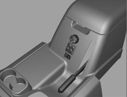

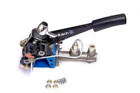

УАЗ Патриот 2013 года, ручной, гидравлический тормоз с приводом на задние колеса
Изменится ручной тормоз. Вместо механического устройства с рабочим механизмом, воздействующим на карданный вал, появится гидравлический тормоз CREATECH с приводом на задние колеса автомобиля.

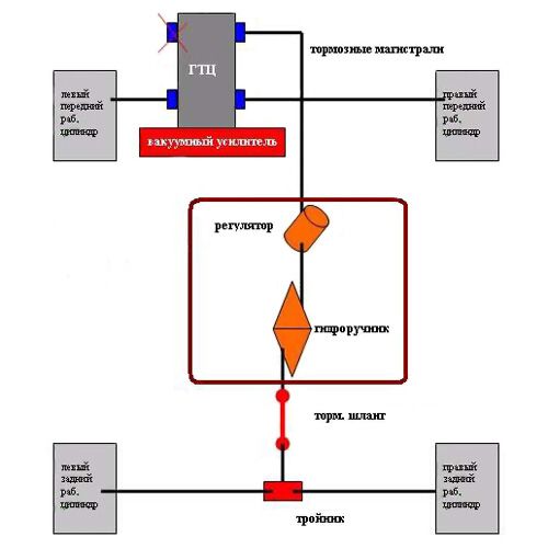

УАЗ Патриот 2013 года, схема гидропрривода ручного тормоза
Гидравлическая Схема.

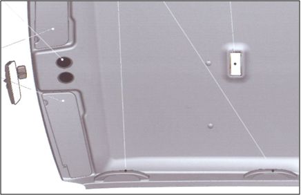

Обивка крышы станет цельной, обновятся козырьки, ручки и зеркало заднего вида
УАЗ Патриот 2013 года, новая обивка крыши

Наскільки я розумію, заміна ручного гальма на гідравлічне викликана заміною роздатки.

Щось я не второпав, передній міст приводитиметься ременем?
Диференціалу, наскільки я розумію, нема.
А що то за синя байда на вході? Якась понижайка? Яка?

Думаю вряд ли. Барабан ручника на коробке, а коробка остается та же. Меняется только раздатка. И раздатка к ручному тормозу не имеет никакого отношения.
Гидравлику в основном спортсмены используют, в гражданском автомобилестроении она вроде как запрещена была. И опять же, хотят ручник с коробки на колеса перенести, что для УАЗа означает не пользоваться ручником зимой, ибо колесо чаще бывает в луже, чем колодки ручника на коробке. И поэтому прихватить может намного быстрее и чаще.
Считаю, что конструкция ручника у Патриота достаточно продуманная и грамотная. Лично у меня нареканий к ручнику нет и не было!

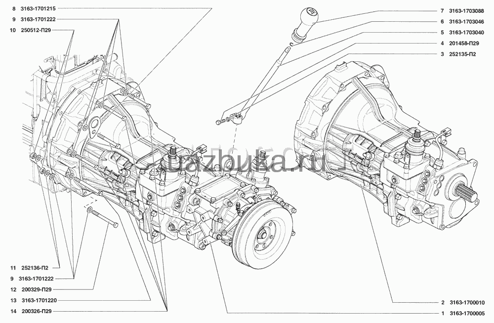

Повідомлення Olexa » П'ят квітня 26, 2013 16:16
alvaso написав:Новичек в УАЗе ((( Когда лазил под ним, видел раздатку сбоку. Сейчас посмотрел каталог, действительно раздатка между стояночным тормозом и коробкой.

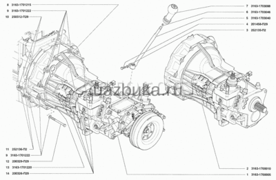

Та я ж пожартував. Коробка прикручена до двигуна, роздатка до коробки, ручник до роздатки, задній кардан до ручника.
Ліворуч коробка з роздаткою та барабаном ручника, праворуч окремо коробка:

Повідомлення alvaso » П'ят квітня 26, 2013 17:01
Olexa написав:Та я ж пожартував. Коробка прикручена до двигуна, роздатка до коробки, ручник до роздатки, задній кардан до ручника.
Вот именно я эту картинку минут 20 назад и увидел, когда написал, что раздатка между коробасом и ручником. Недавно лазил снизу (Техноцентру большуший привет за неправильно установленный хомут на глушителе) и конечно же справа видел раздатку, поэтому логически и подумал, что раздатка стоит сбоку, ан нет, она сразу за коробкой, а потом уже ручник.

Повідомлення Bobikus » Пон квітня 29, 2013 19:22
Olexa написав:
Це ж треба, ідентичний собі поставив на 469 минулого року. Вважаю, що він може бути прекрасним доповненням барабанного ручника але в жодному разі не заміною. Серед причин - неможливість поставити двоконтурну перехресну схему гальмів, яка внеможливлює занос і перекидання авто в разі протіканя будь-якого контура і як цього вимагають стандарти будь-яких цивлізованих країн. Крім того ручник не може бути зав'язаний на гідравлічній системі так як є додатковим гальмом, тепер, виходить, що при виході з ладу гальмів (читай витікання чи пробивання магістралі) з ладу автоматично виходить і ручник. Одним словом машина все далі від'їздить від надійності і бездоріжжя. Подібна справа і з ремонтопридатністю - з машини, яку можна постійно підправляти але їздити мільйони кілометрів УАЗ перетворюється на одноразового корейця.

Повідомлення Voditel » Пон квітня 29, 2013 19:27
Bobikus написав:
Olexa написав:
Це ж треба, ідентичний собі поставив на 469 минулого року. Вважаю, що він може бути прекрасним доповненням барабанного ручника але в жодному разі не заміною. Серед причин - неможливість поставити двоконтурну перехресну схему гальмів, яка внеможливлює занос і перекидання авто в разі протіканя будь-якого контура і як цього вимагають стандарти будь-яких цивлізованих країн. Крім того ручник не може бути зав'язаний на гідравлічній системі так як є додатковим гальмом, тепер, виходить, що при виході з ладу гальмів (читай витікання чи пробивання магістралі) з ладу автоматично виходить і ручник. Одним словом машина все далі від'їздить від надійності і бездоріжжя. Подібна справа і з ремонтопридатністю - з машини, яку можна постійно підправляти ае їхдити мільйони кілометрів УАЗ перетворюється на одноразового корейця.
К сожалению, это правда. А еще хуже, что не только УАЗ уверенно идет по этому пути...
