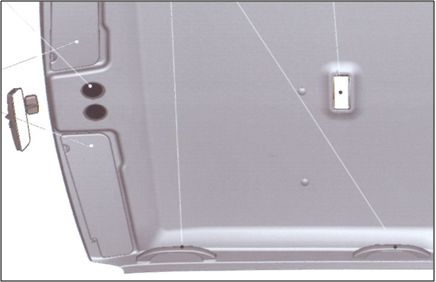

Обивка крышы станет цельной, обновятся козырьки, ручки и зеркало заднего вида
УАЗ Патриот 2013 года, новая обивка крыши
