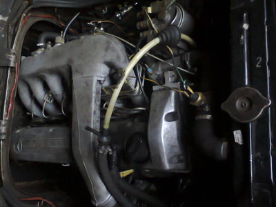

Як варіант мерсодизель ОМ 603 960, при великому бажані в буханку влазе точно і їде нехуже ГАЗ V8.
