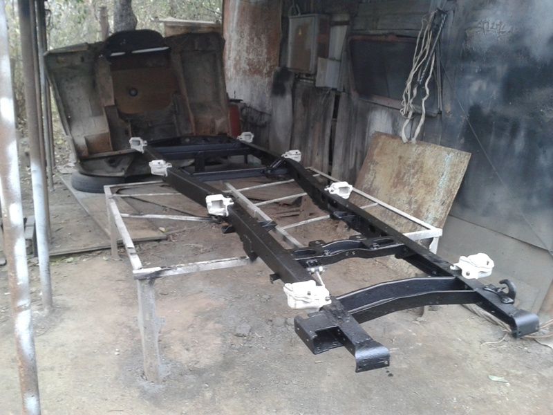

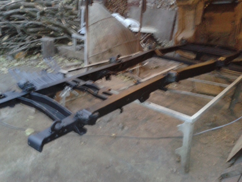

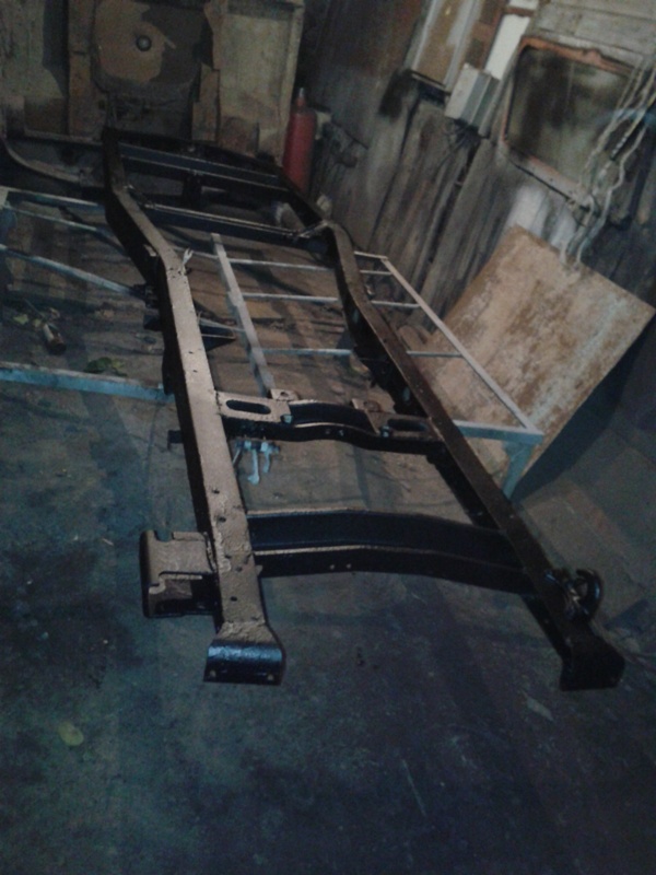

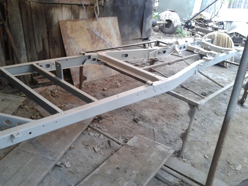

До відома... На попередньому фото рама після 1-го оброблення перетворювачем іржі "Тамак-1". Вона стала переважно рижою. Повторно я її обробив ще 3-4 рази, після ПОВНОГО висихання попереднього шару. Інтервал був доба-дві. Рама стала абсолютно темно-синьою в результаті. Даний перетворювач перевірений особисто, останнім часом регулярно користуюся. Збільшує адгезію, заміняє грунтівку. Потім була чернівецька антикорозійна грунтівка ГФ-021 в 2 шари, і 17 жовтня ввечері чернівецька бітумна мастика БМП-1, розбавляв бензином АИ-92 до густини сметани. Результатом задоволений. Хоча й похолодало. Фото додам при нагоді.
В мене є практика фарбування в мороз матеріалами, які мають на то допуск - проблем не було.

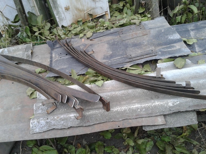

Наразі зачищаю листи задніх ресор, буду їх прокатувати на вальцах, фарбувати і монтувати.
Потрібно розколоти задній міст, щоб ущільнити його герметиком. Наскільки це складно??
Погрунтував
Залили мастикою БМП-1

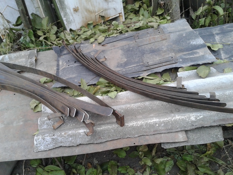

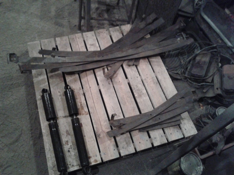

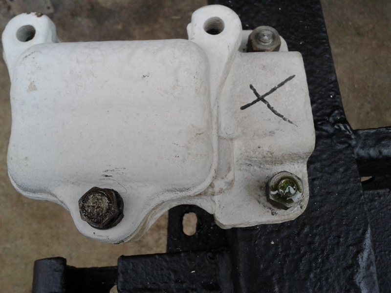

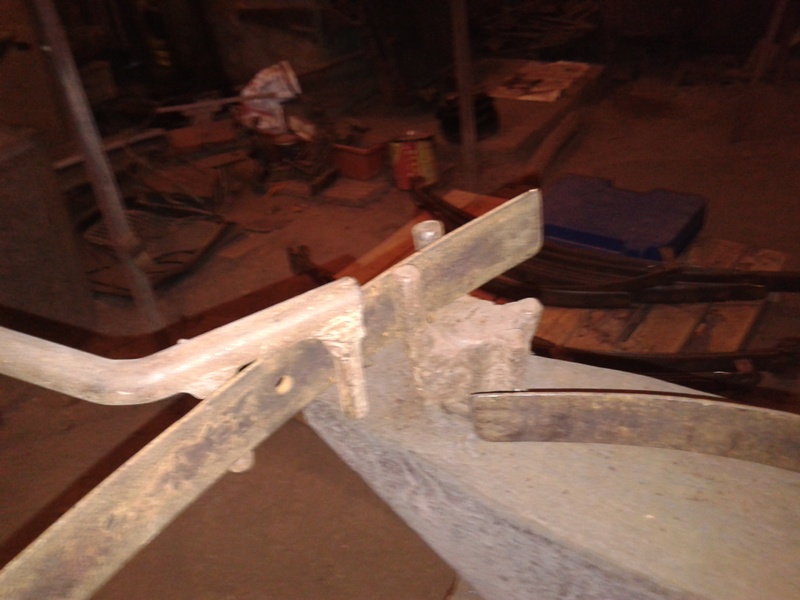

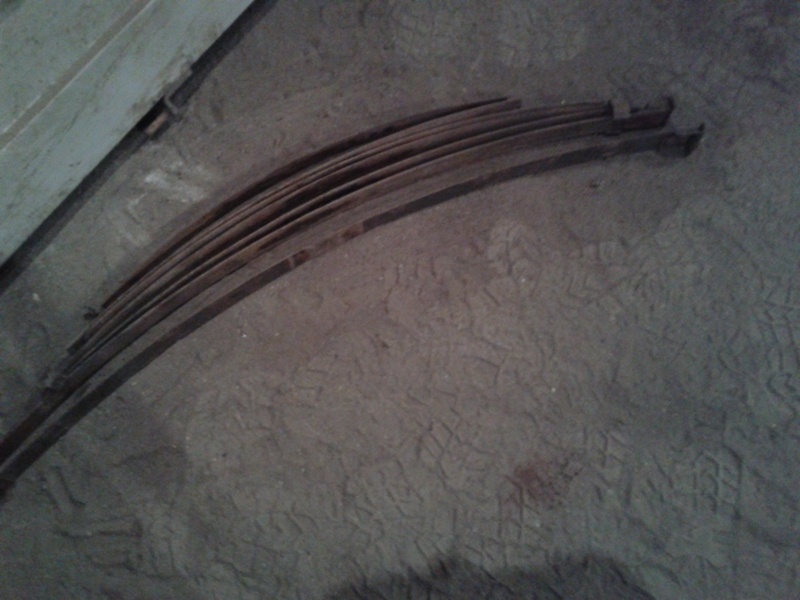

Розібрав ресори і почистив листи. Обпиляв торці смуг, все заокруглив. Прикрутив кронштейни ресор виточеними під замовлення болтами. Використав гровера і фіксатор різьби. Амортизатори залишу рідні. Вони дуже важко витягуються і не потекли. Поставлю лише нові втулки.

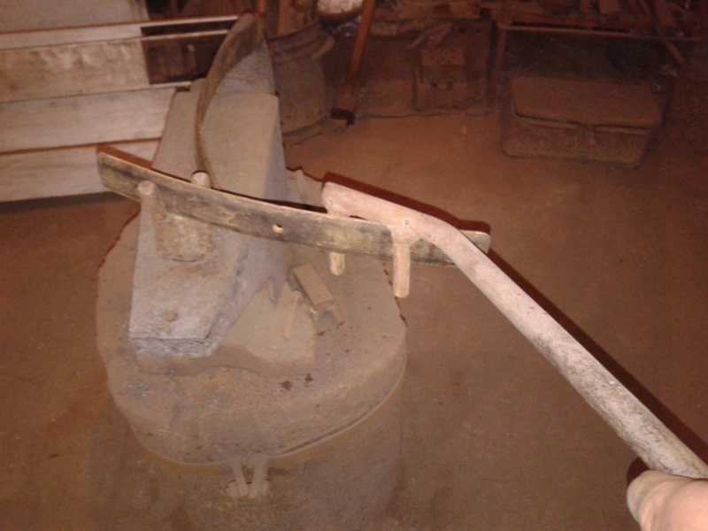

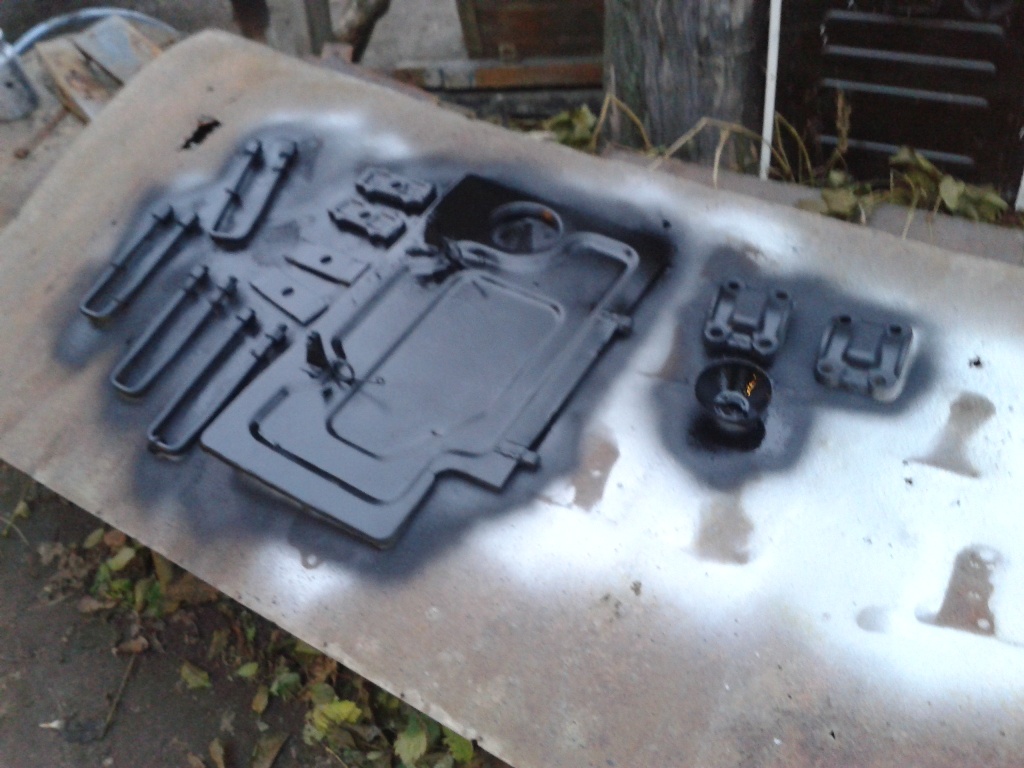

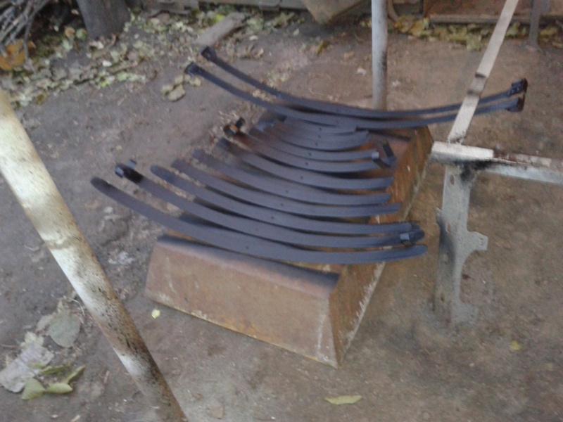

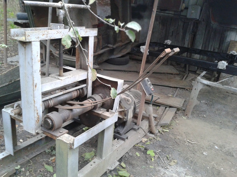

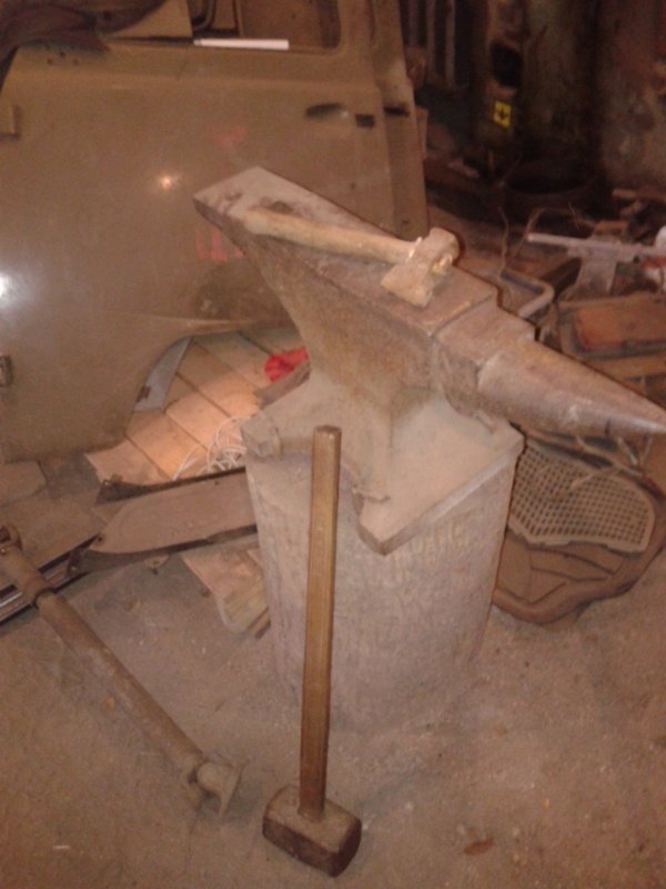

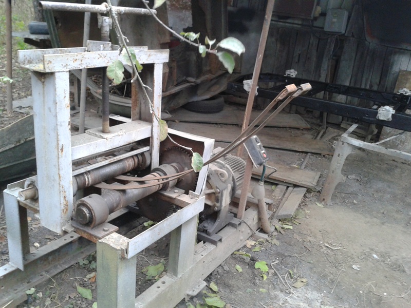

Прокатав листи ресор. Дуже далеко вальци шукати не прийшлось. :D Короткі смуги погнув вилкою на наковальні. Дубасити молотом виявилось неефективно. Вони гнуться без проблем з допомогою важеля. Пофарбував реставровані листи антикорозійною грунт-фарбою. Задув також деякі детальки і кронштейни на рамі. Емаль того ж Чернівецького заводу. Використовую в будівельних металоконструкціях.Зарекомендувала себе відмінно.
Все відносно дешево і якісно :) , без лишнього фанатизму.

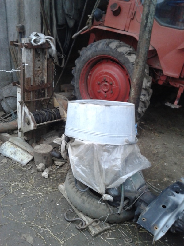

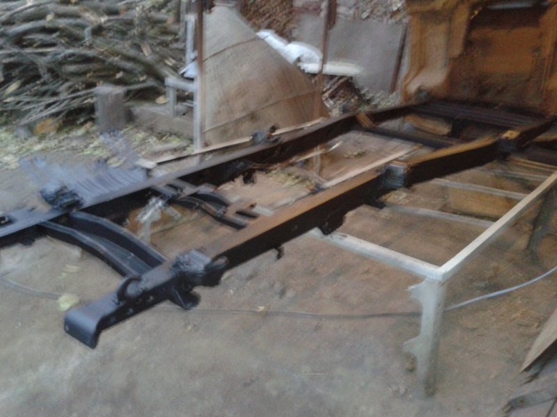

Робота просувається! Встановив задні рессори. Збіглися на 15см!! Прийшлось зробити приспособу і задіяти гідравлічний домкрат. Зі старої рами зняв двигун з коробкою і роздаткою. Відкололи роздатку - замінили обидва підшипники валу заднього моста, роліковий підшипник проміжного вала, сальники приводу переднього і заднього мостів... На черзі герметизація заднього мосту і приєднання його до ресор. Погода дозволяє, та й накриття є над головою. :wink:

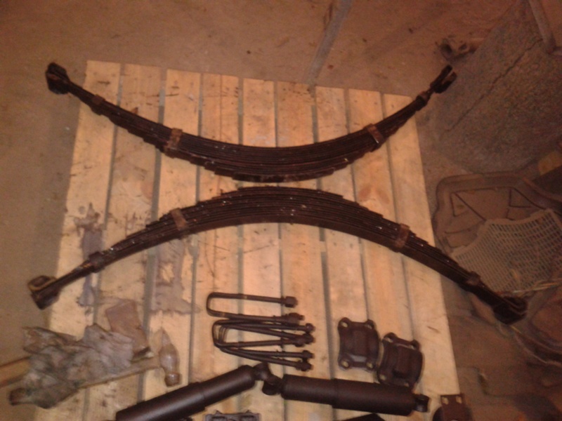

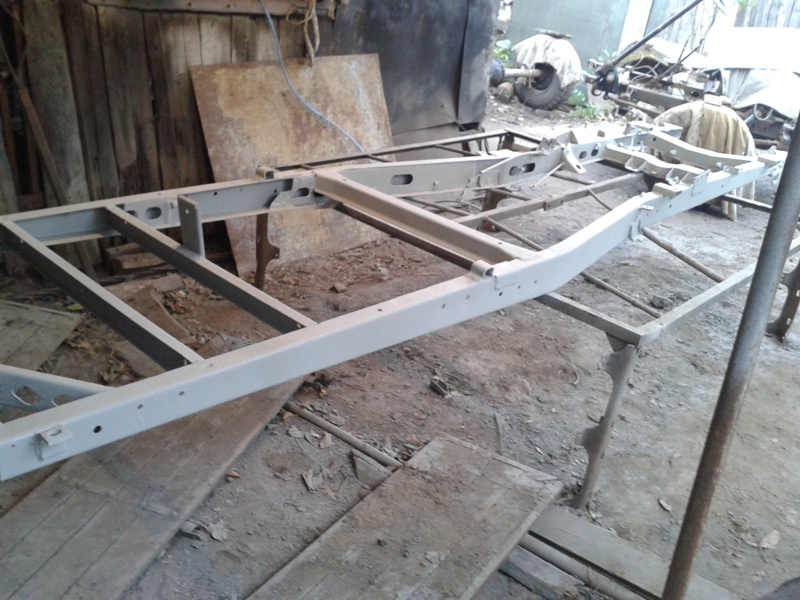

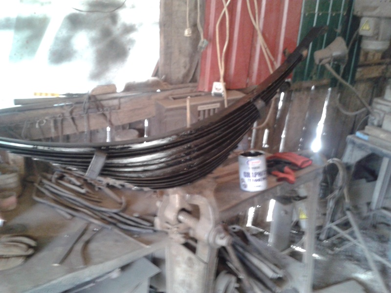

пару фоток

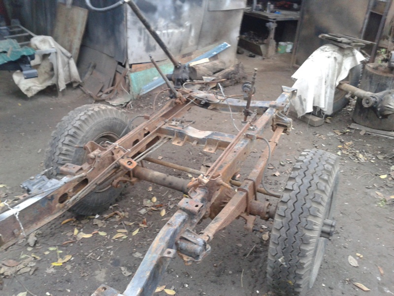

гола рама
відокремлений агрегат
при складанні промащую листи графіткою
ресори взборі
