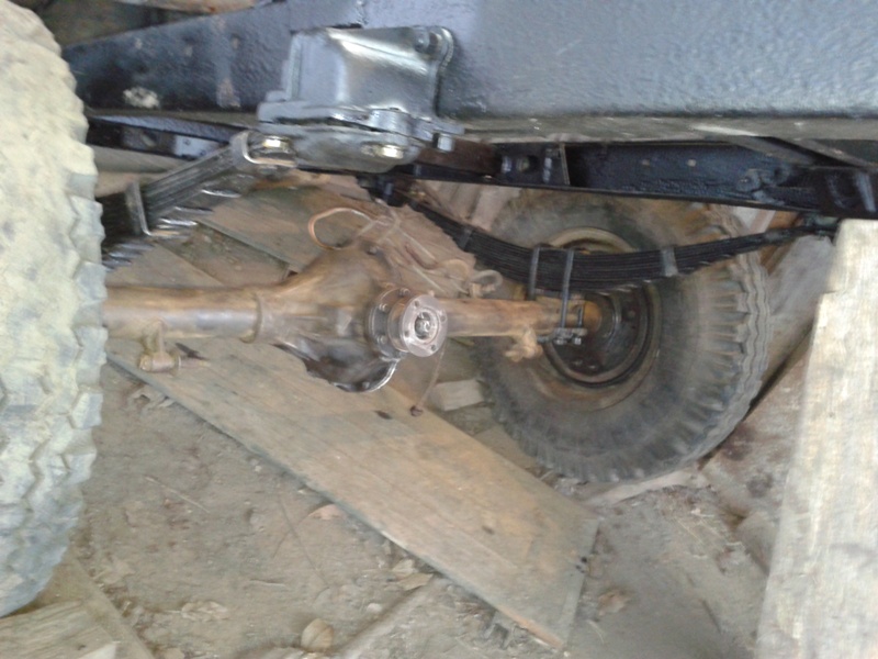

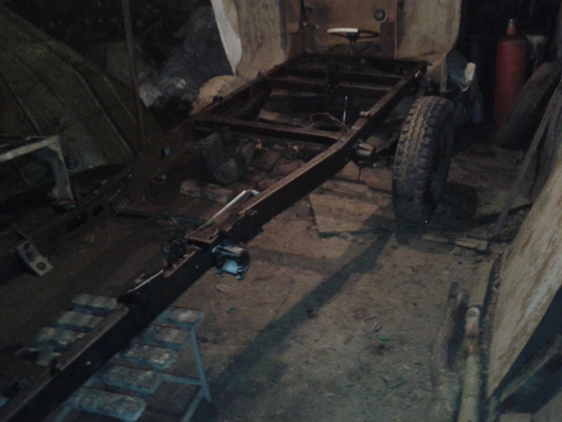

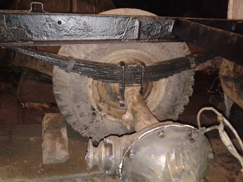

Продуктивний день був вчора. 1.Встановили перебрану роздатку на агрегат. 2.Розкололи, а потім склали задній міст, загерметизувавши його. 3.Зняли рульову колонку, нижню кришку посадив на гереметик. 4.Помив бензою і почистив болгаркою задній міст. 5.НАРЕШТІ!, раму прикрутив до моста.
Такий вигляд має прокатана ресора.
Задній міст готовий, черга за переднім.

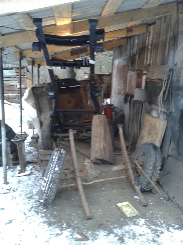

Повідомлення kuznec » Пон грудня 26, 2016 13:41
Від"єднав переднього моста та рульову колонку від старої рами.

Повідомлення kuznec » Нед січня 01, 2017 11:31

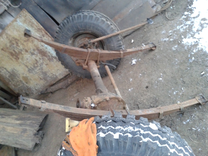

Зняв ресори, вони в гіршому стані чим були задні. Потрібно клепати нові чашки. Також буду пересипати і прокатувати листи. На фотках видно різницю між задніми і передніми...

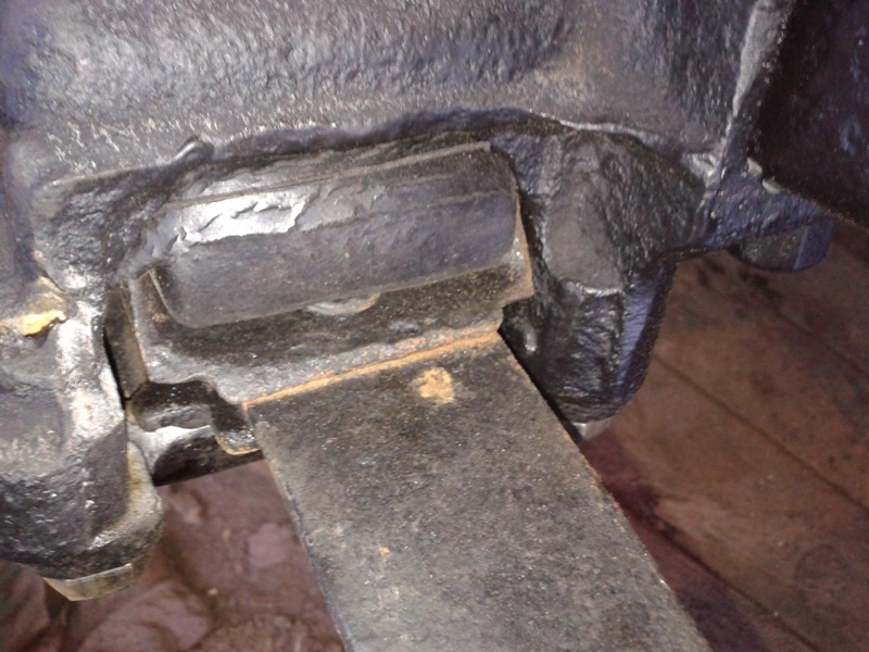

Звернув увагу що нульцева подушка вкрита тріщинами... Коли ставив їх - морозу не було. Домкратом ресору розігнув до потрібної довжини, але вжималися важко. Спочатку підтягував довгими болтами, потім замінив по одному на коротші. Якщо подушки полопали - то приємного мало. Я сподівався кілька років на них їздити.

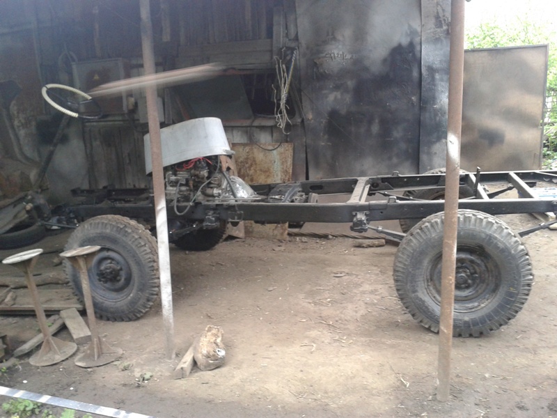

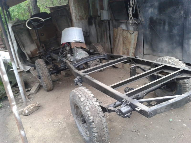

Повідомлення kuznec » Нед травня 14, 2017 21:03

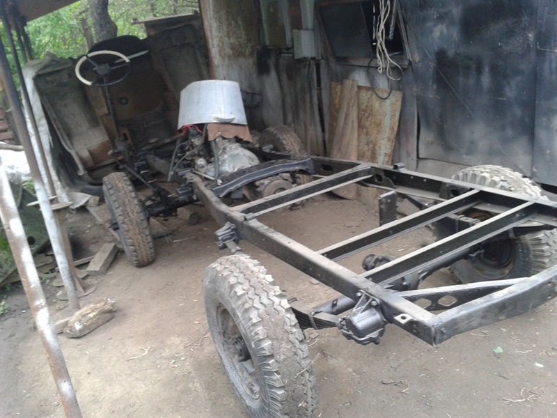

Сьогодні закинув на раму двигун з коробкою і роздаткою взборі. Дуже просто стали на потрібне місце ).
Не вистачає часу - тому все робиться так повільно.

Повідомлення kuznec » Нед травня 14, 2017 21:06

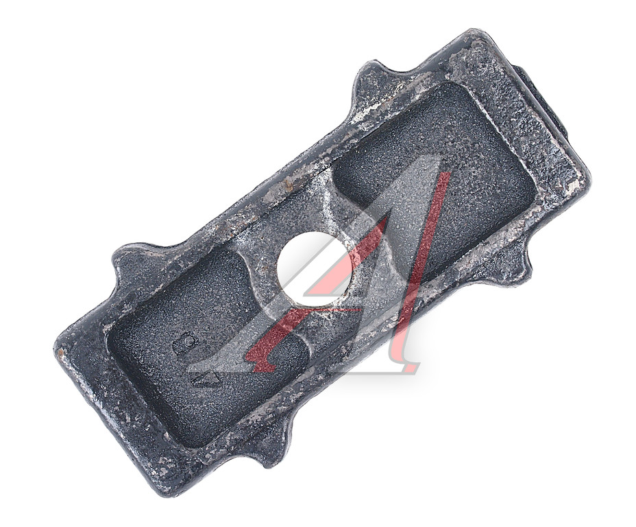

Із цікавого, що було зроблено з початку березня. Промастив перетворювачем іржі і пофарбував очищені щіткою мости. Пересипав передні ресори. Другі корінні листи - нові. На одному з первих - нові чашки. Клепав розігріті в горні до червоного стальні заклепки. Всі хомути-стяжки нові, розборні на болтах. На задніх ресорах в хомутах заварив зверху вставки. На черзі встановлення карданів, амортизаторів, нових гальмівних трубок. Потрібно виготовити і вварити кронштейни амортизаторів. Чим би і як армувати гальмівні трубки?
Підскажіть - в передньому мості є прокладки ресор? Чи тільки в мене їх не було... Бо й стремянки їх не передбачають.
