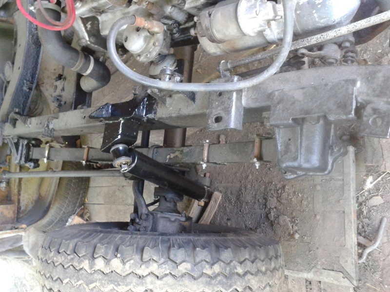

Повідомлення kuznec » Пон червня 26, 2017 10:46

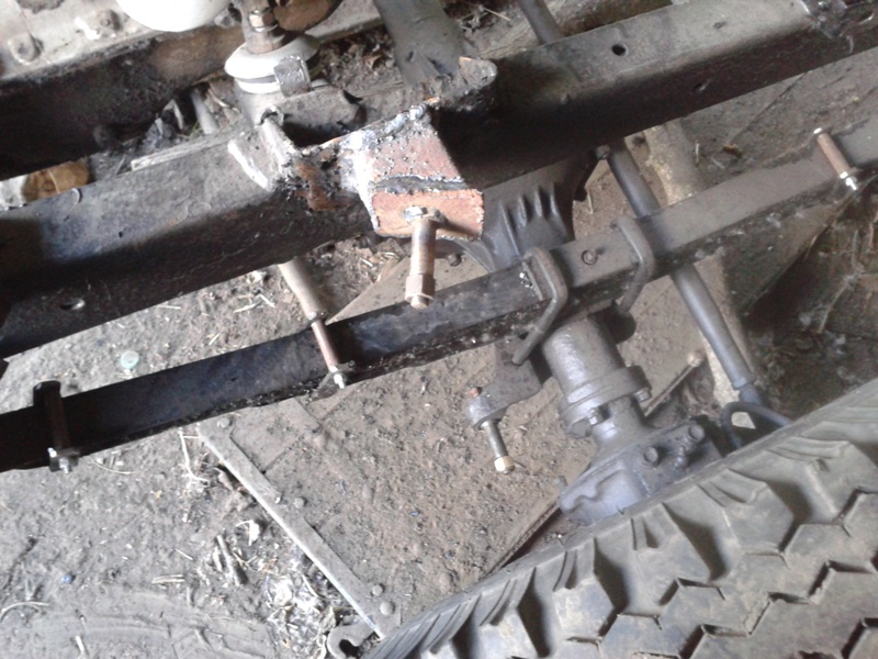

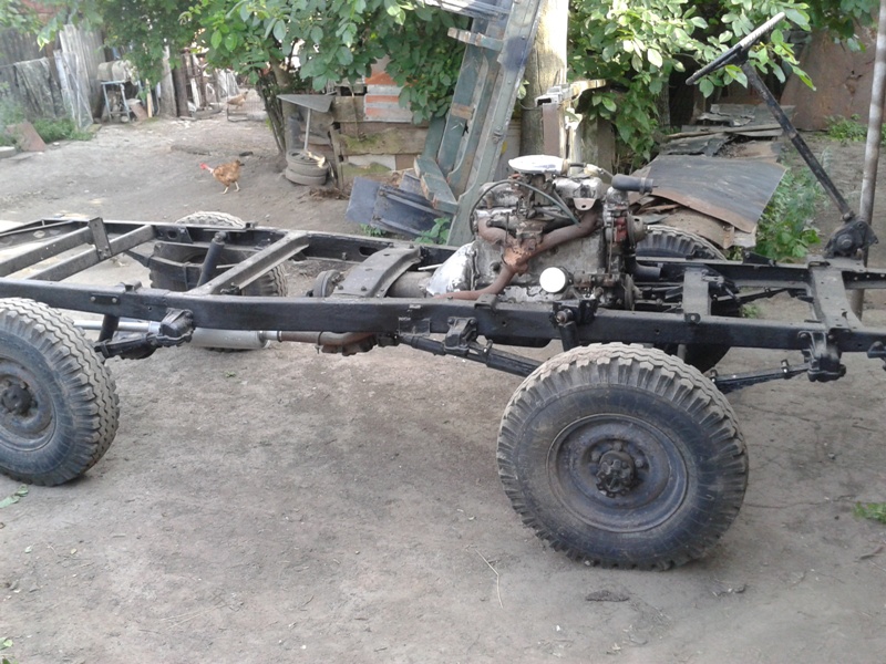

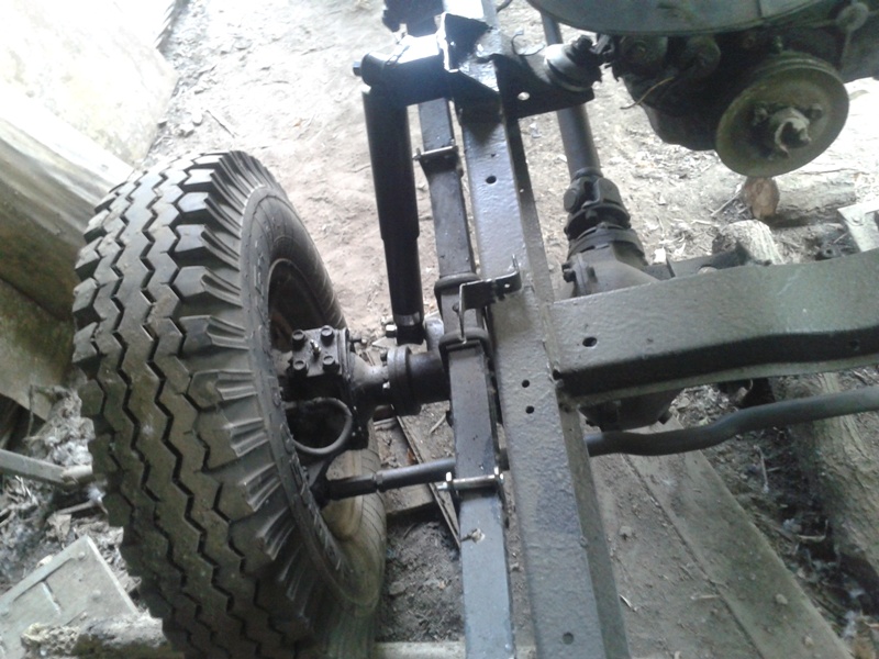

Встановив кардани, виготовив і вварив кронштейни амортизаторів, приварив поперечину кріплення КПП і роздатки. Верхні передні кронштейни змістив ближче до мосту десь на 15см. Задні будуть приблизно так як стояли рідні. Фото згодом. Підкажіть, яка відстань в точці стикання між переднім амортизатором і ресорою в уаз 452? В мене вийшло 2-3 см - це не замало?
kuznec
Повідомлення: 143
Звідки: Козятин
Машина: UAZ-452

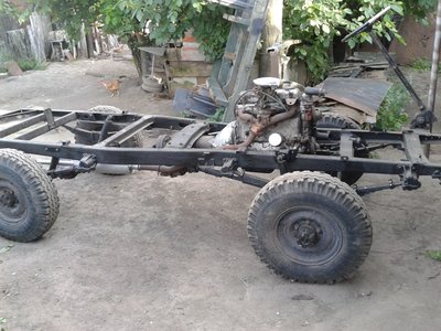

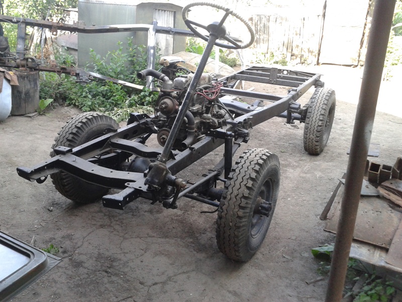

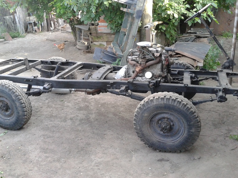

Повідомлення kuznec » Нед липня 30, 2017 10:14
Часу для уаза маловато, але просуваюся.

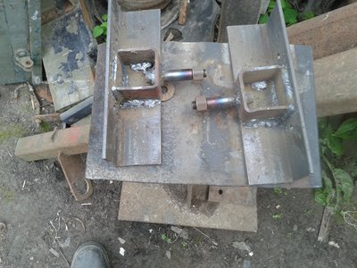

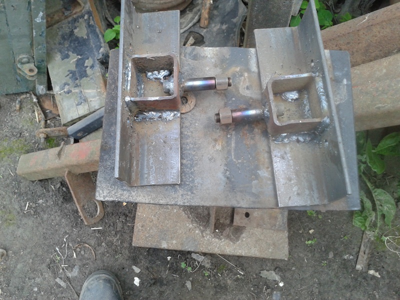

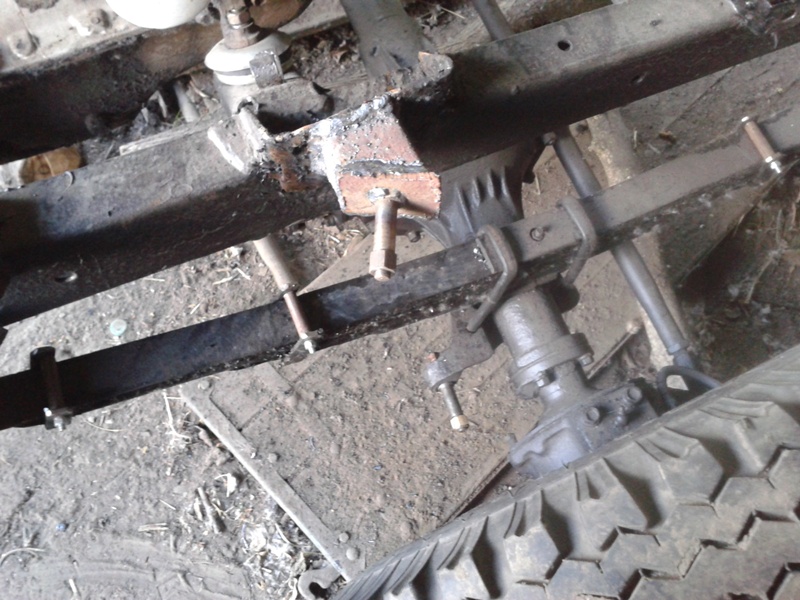

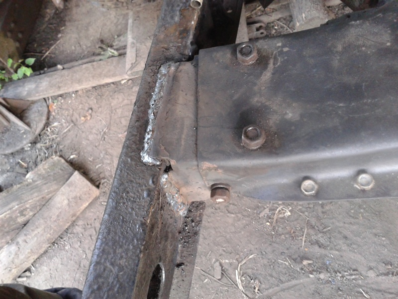

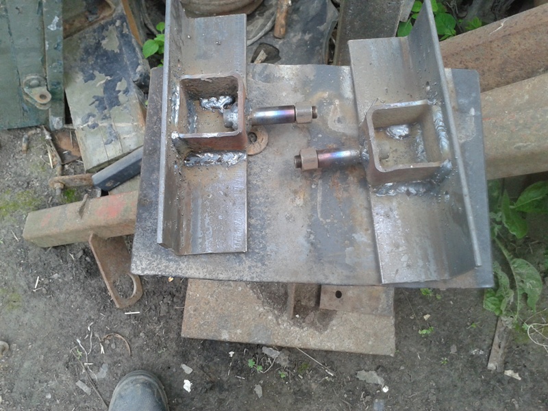

кронштейни задніх амортизаторів будуть на болтах
виготовив і приварив кронштейни амортизаторів
приварив кронштейни поперечини КПП
kuznec
Повідомлення: 143
Звідки: Козятин
Машина: UAZ-452
Re: UAZік KUZNECа

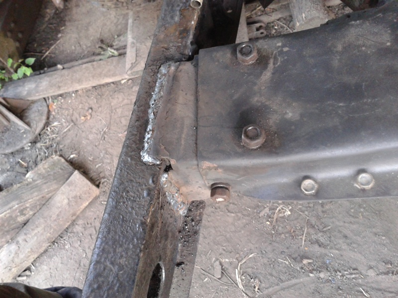

Повідомлення kuznec » Нед липня 30, 2017 10:19

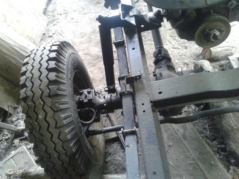

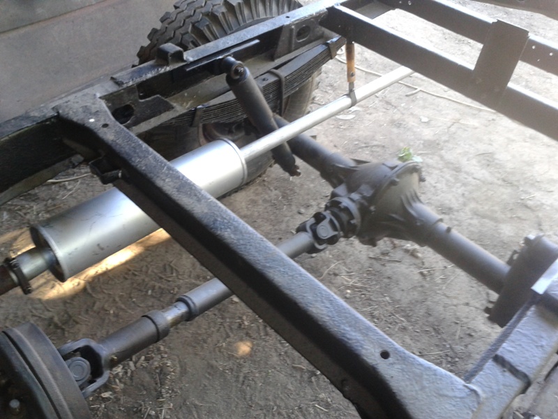

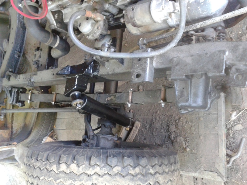

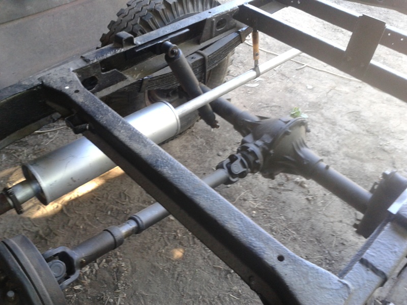

Встановив на перед нові аміки, на зад - старі. Новий глушник.

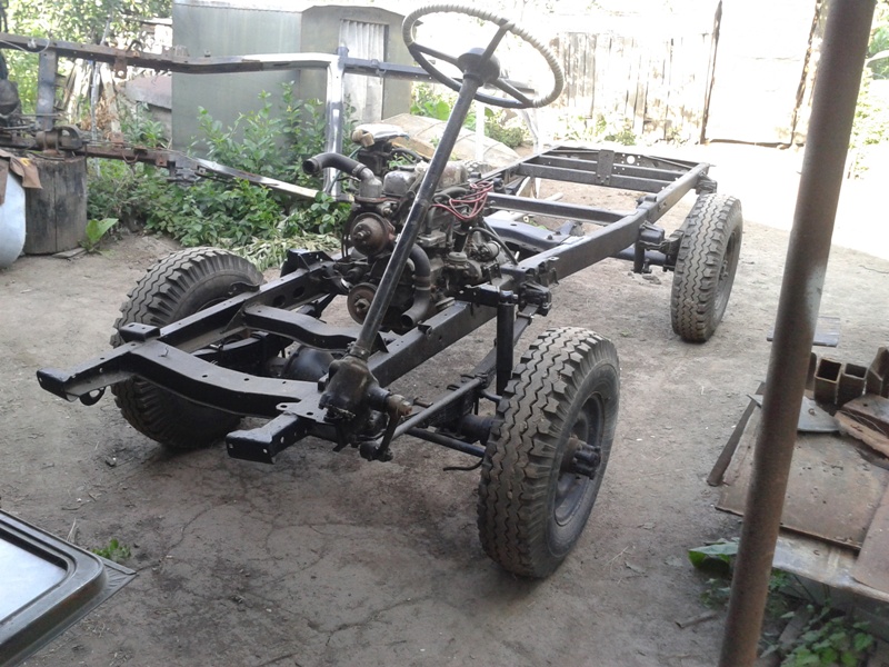

вигляд вцілому
кронштейн переднього асортизатору вварив в кронштейн ричажного, - цивільно вийшло

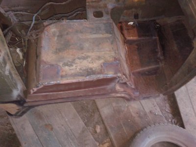

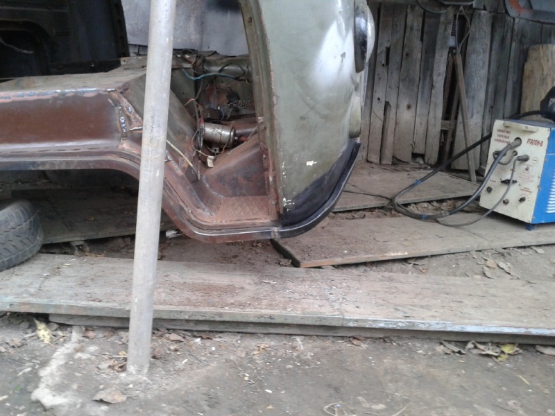

Повідомлення kuznec » Нед липня 30, 2017 10:23

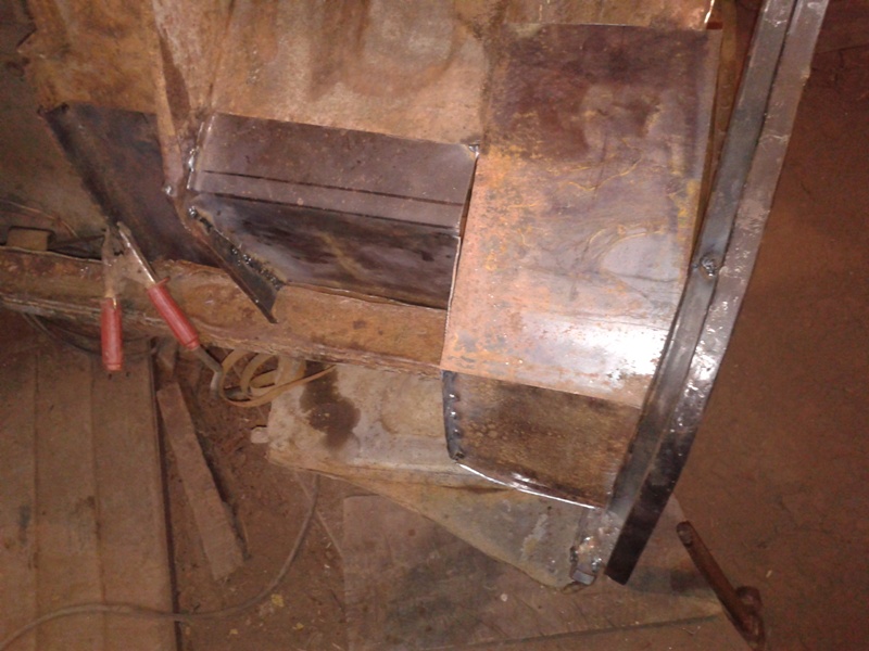

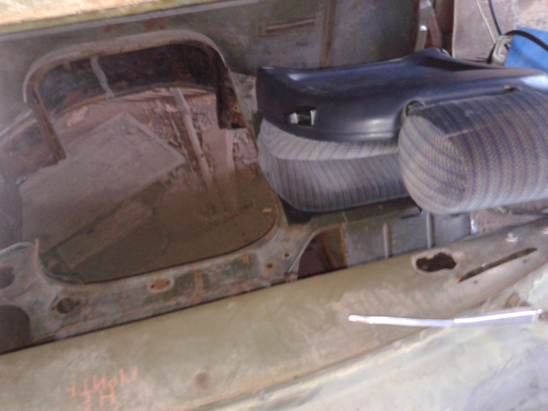

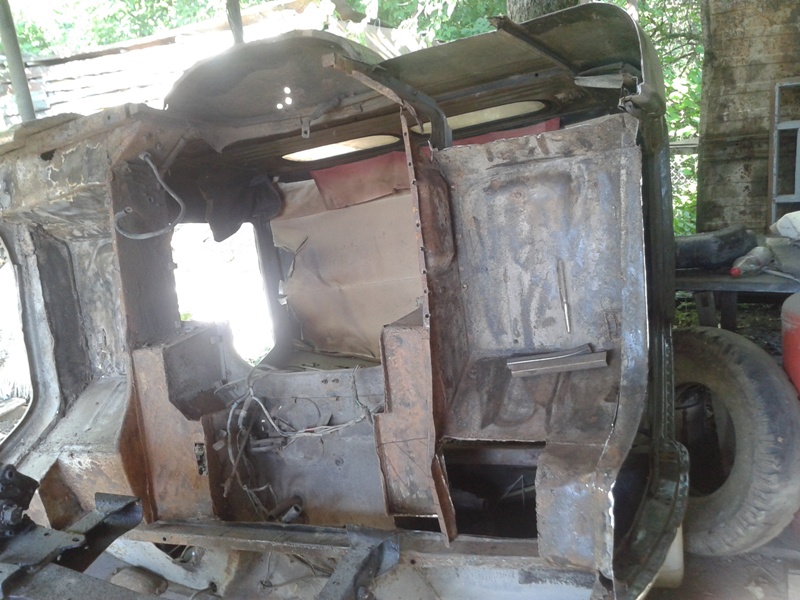

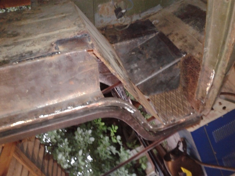

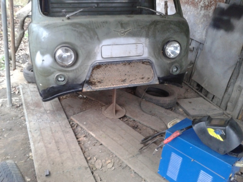

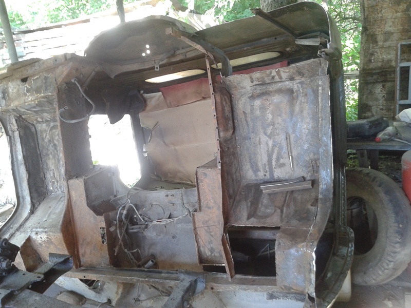

Наступна - кабіна. Місце пасажира: повирізав усю гниль. Живого мало чого залишилось (.
початок

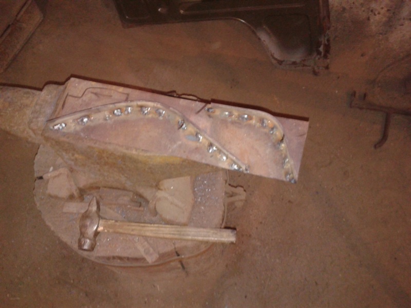

Повідомлення kuznec » Нед липня 30, 2017 10:28

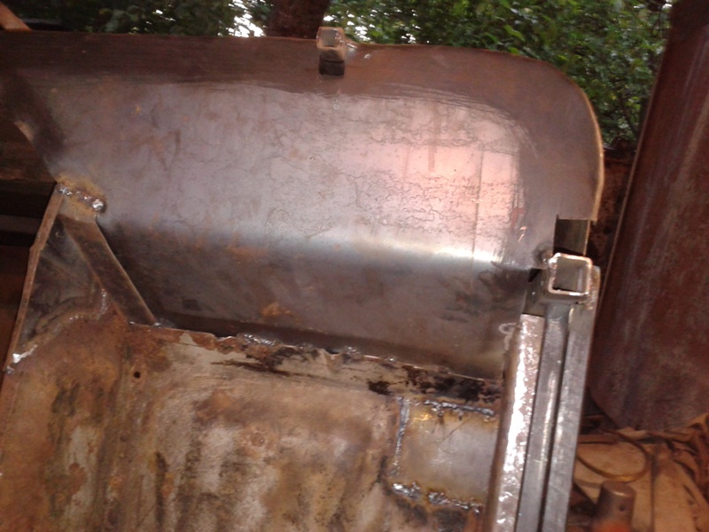

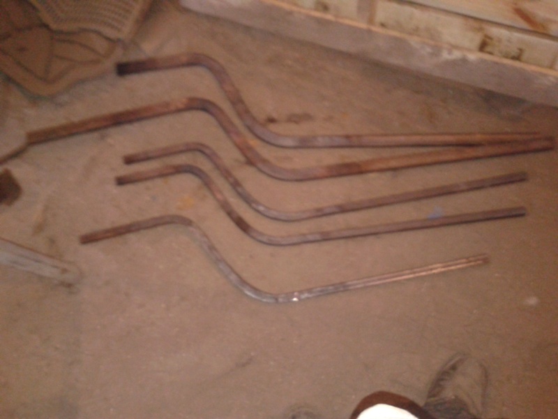

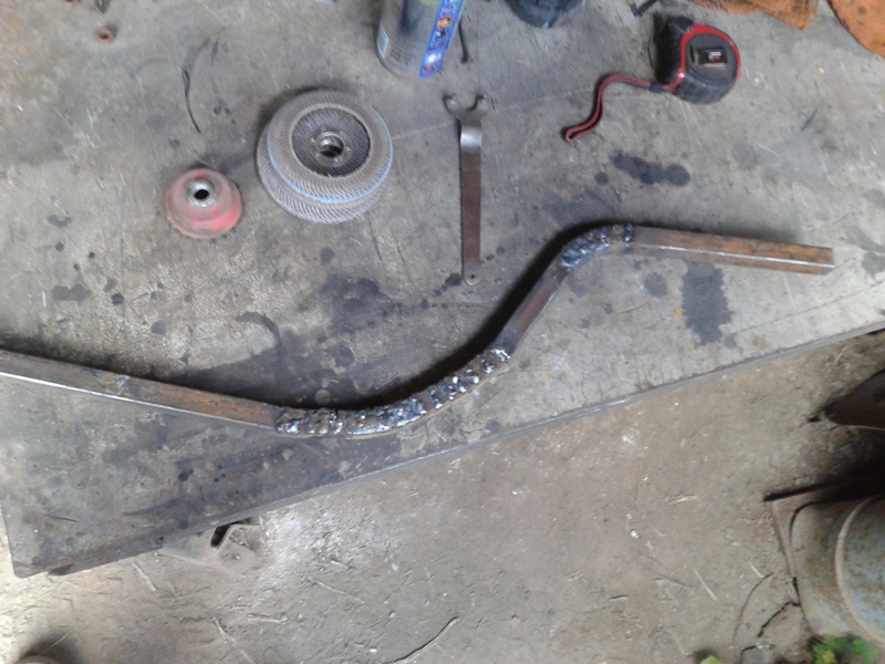

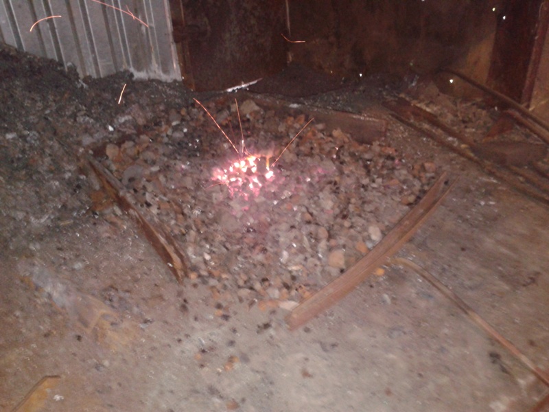

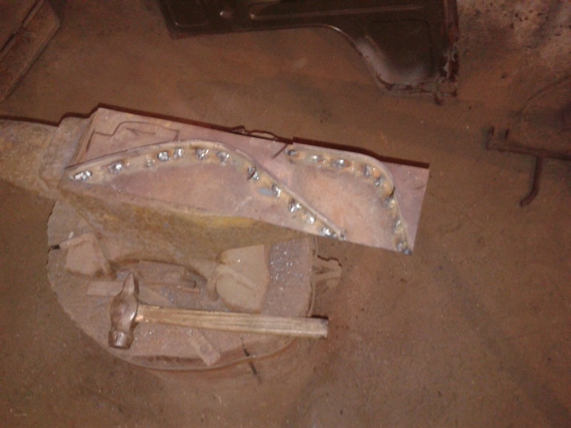

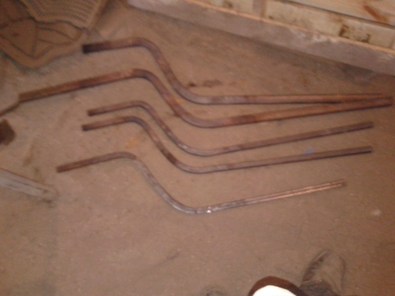

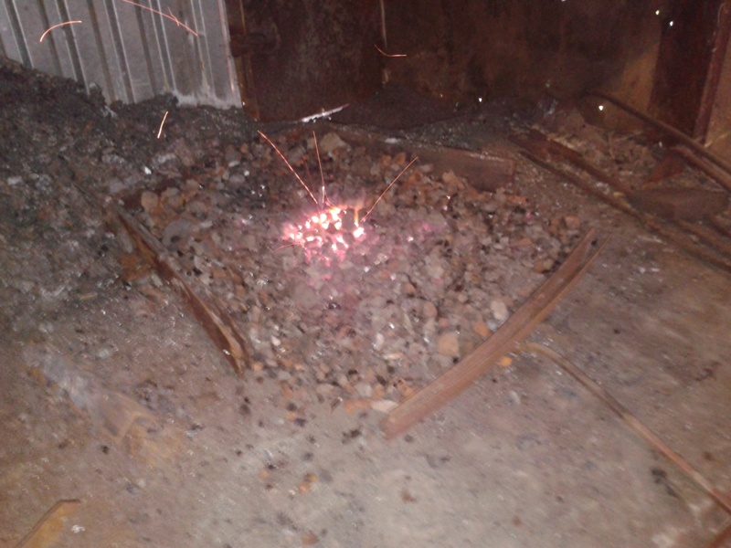

Колісні арки гнув з профільних труб 20*20 і 20*30 на ребро. Спочатку думав вирізати сегменти - але спосіб себе не виправдав. Загнув по лекалу на гарячу. Цілком нормально.
невиправданий спосіб
горить горно
лекала
результат

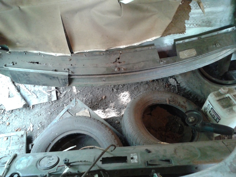

Повідомлення kuznec » Нед липня 30, 2017 10:32

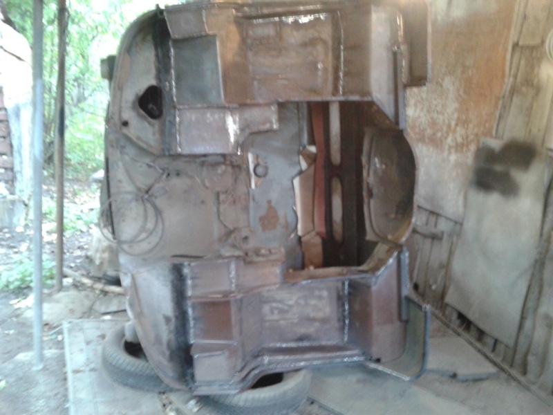

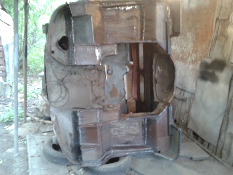

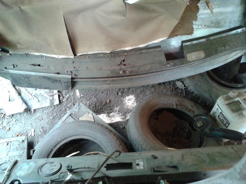

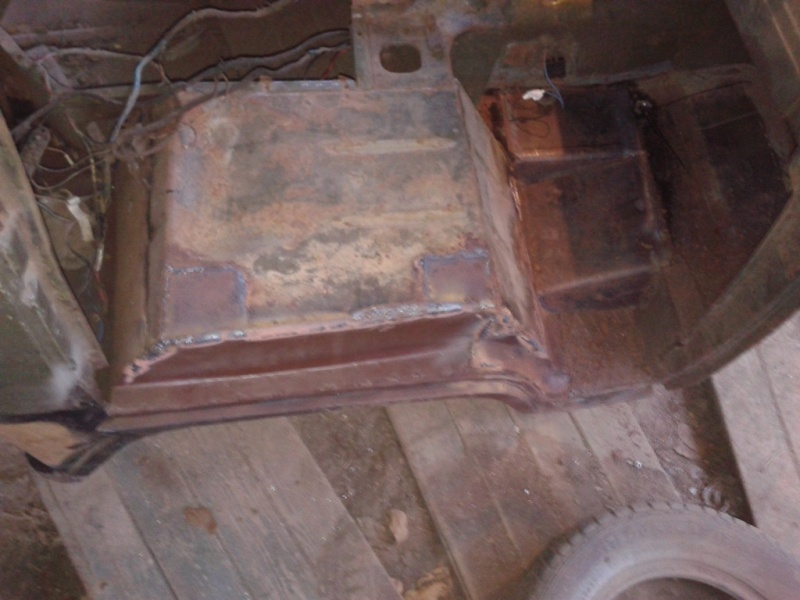

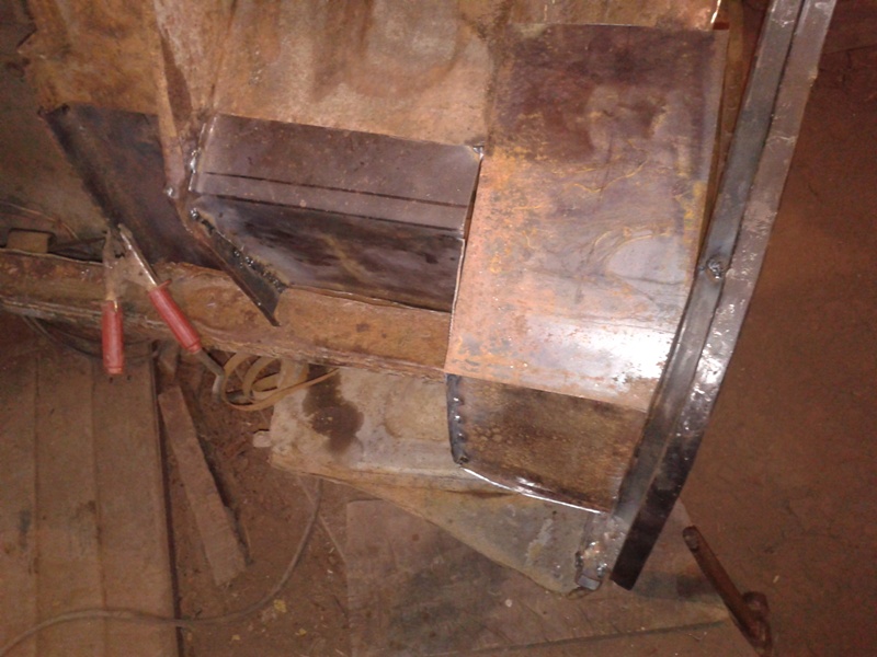

Наразі працюю над кабіною. В ній проблемне днище і верхня честина над склом. Ще й табличка там розміщена. А так, вцілому, все інше в непоганому стані. Підлогу роблю з листа 2 мм )). Деталі вигинаються вручну і на холодну.
прийдеться все вирізати і вварювати смугу

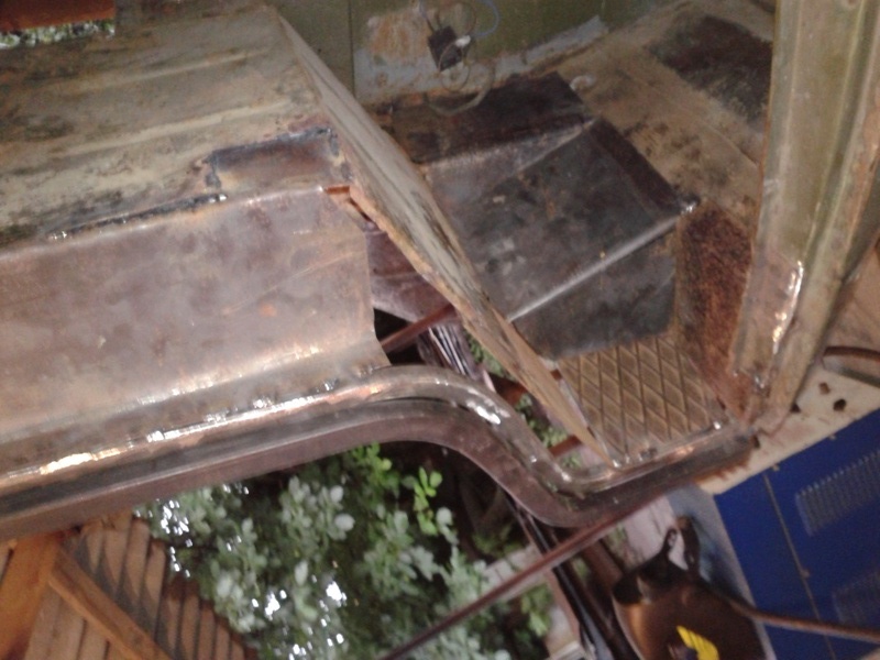

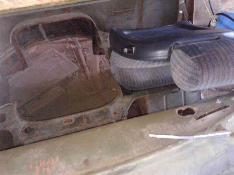

Повідомлення kuznec » П'ят жовтня 27, 2017 9:16

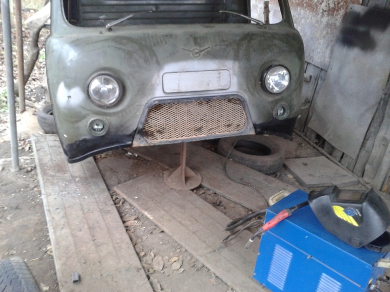

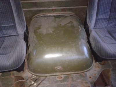

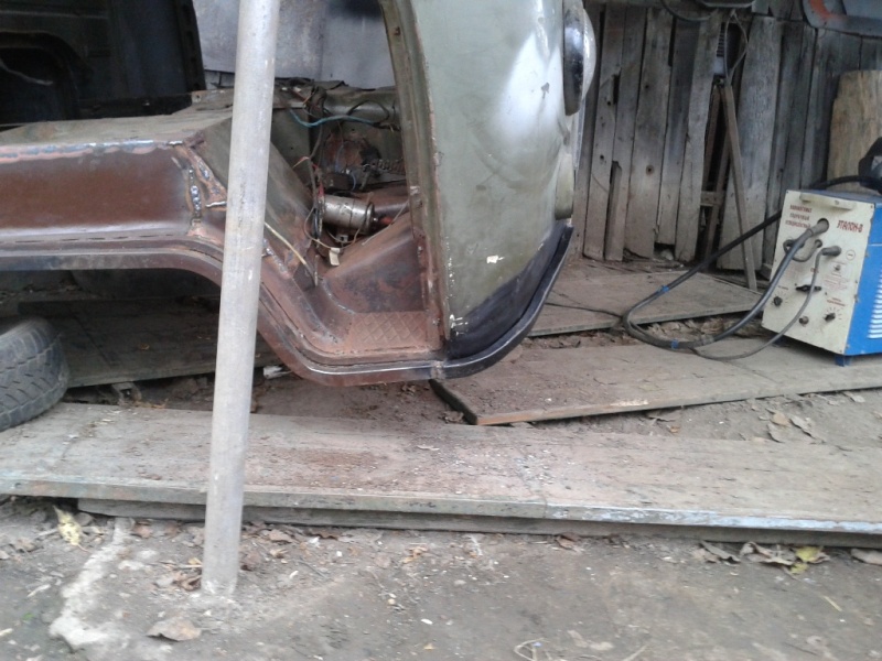

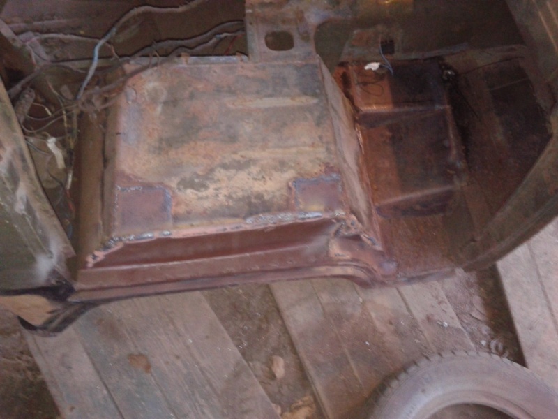

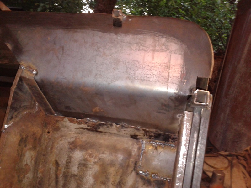

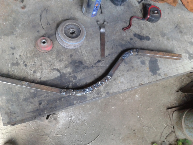

Всім привіт. :D На сьогодні: кабіна вцілому поварена, всі елементи підлоги - лист 2мм) Пороги - труба профільна. Щоб мали уяву - вирізав майже все днище і вварив нове. Якість виконаної роботи мене влаштовує. Поперечна балка нова, з профтруби 40*40*3, з вигином під ВУТ. Готуюсь погрунтувати і обробити днище, встановити локери і закинути кабіну на раму. Придбав пару передніх сидінь в гарному стані від Ford Escort. Думаю мають стати ідеально. Скоро він поїде! Фотки згодом.

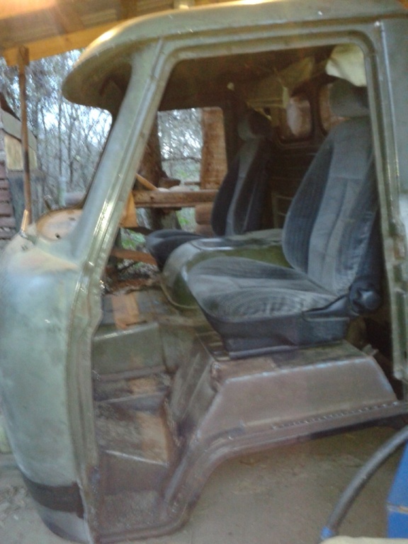

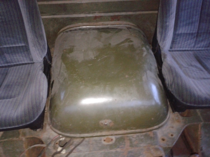

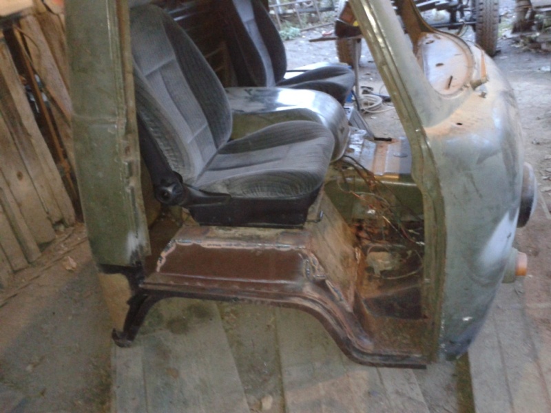

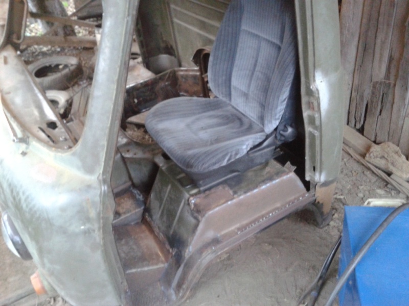

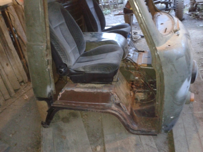

Повідомлення kuznec » Суб листопада 25, 2017 2:00

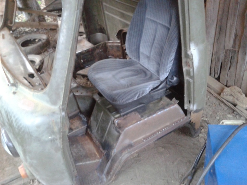

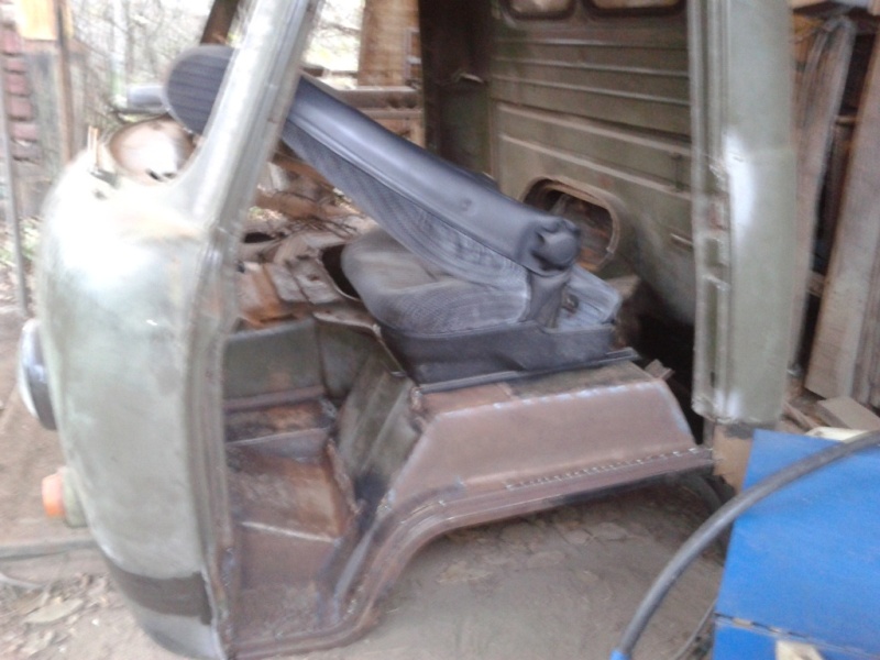

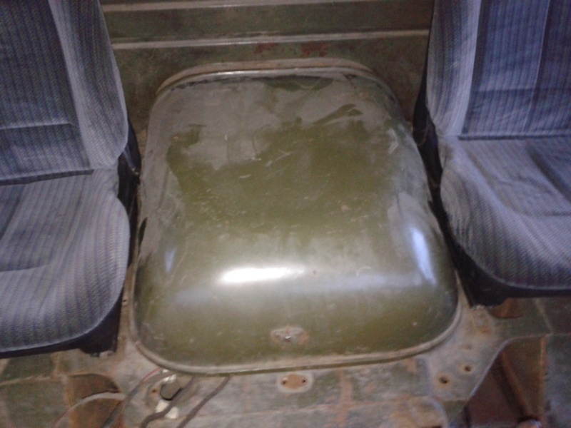

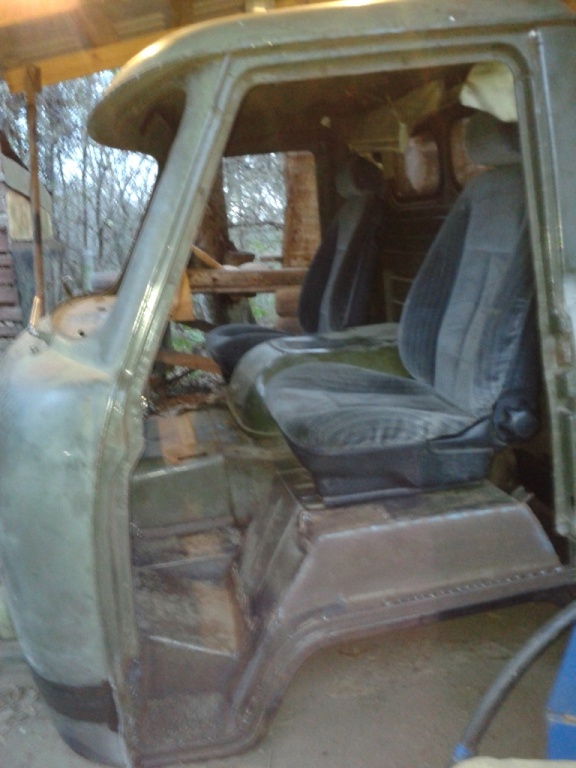

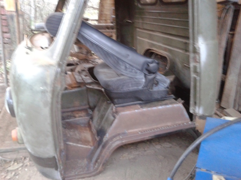

Маленький фотозвіт, вибачте за якість. Сідухи трохи високоваті, але можна миритися... Зручно, відстань голови до стелі десь 10см.
майже доварив, тут ще балку не встановлено
сидіння водія
сидіння відкриттю капоту не заважатимуть
трубки спереду гнулись на кабіні - грів різаком
вигляд збоку
