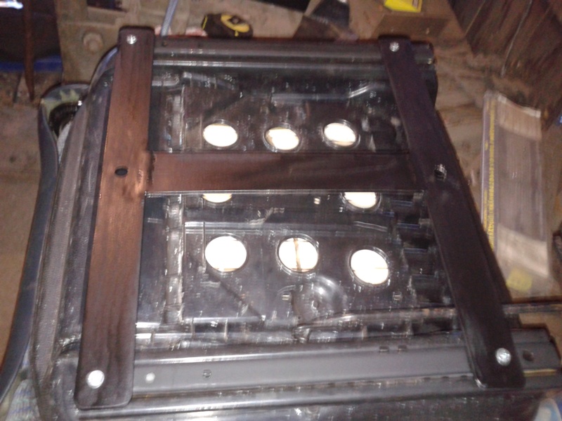

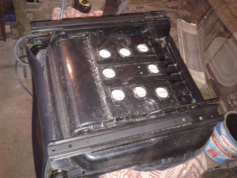

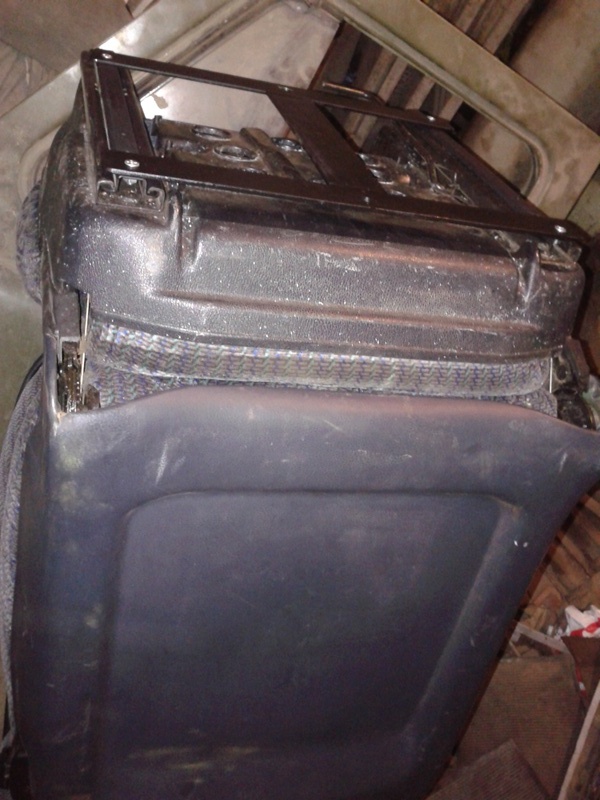

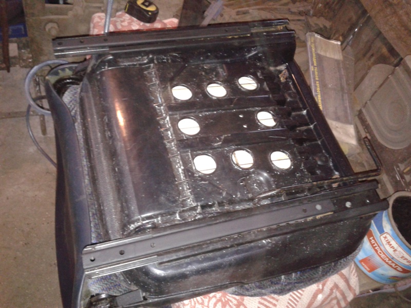

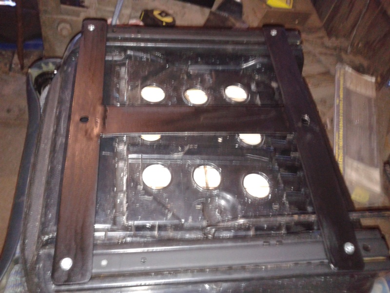

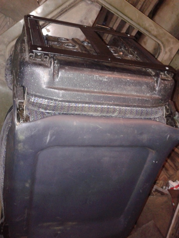

Виготовив і вварив опору для акумулятора. Нажаль не сфоткав. Продумав і виготовив кріплення сидінь. Будуть прикручуватись лише 2 болтами до вварених в крилах гайок. Із-за таких дрібниць по зварці немає можливості приступити до малярки. Але поступово цей момент наближується...
всі рідні механізми в ідеалі
не дуже якісне фото, але по ньому зрозуміло як має кріпитися сидіння, оця площадка совається взад-вперед, надає доступ для фіксації болтами до кабіни
сидіння готові до встановлення

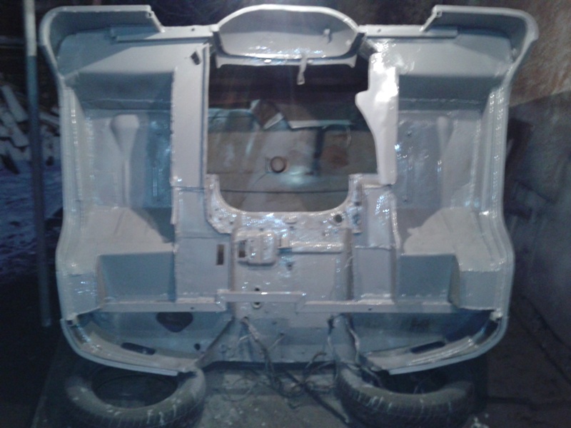

Повідомлення kuznec » Нед грудня 10, 2017 20:44

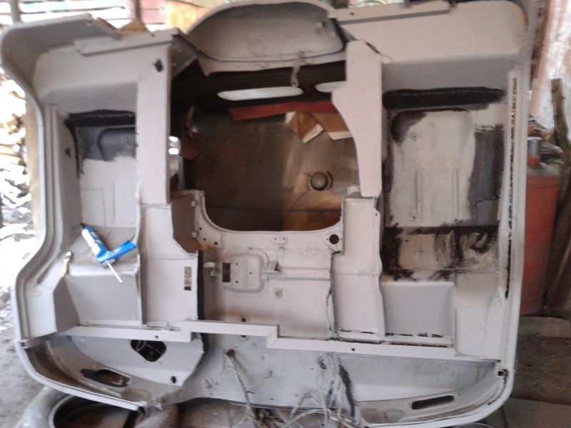

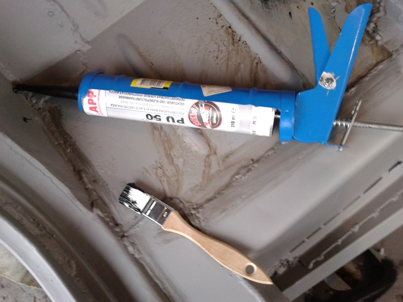

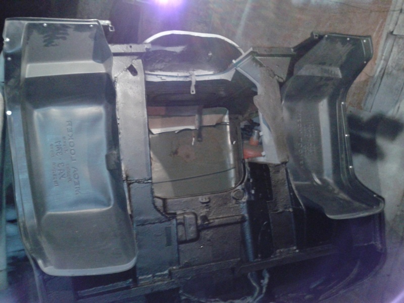

Доварив! Така маленька кабіна, а витратив майже 7,5 кг проволки і балон вуглекислого газу :D. Все проварено суцільним швом - деталі переважно з листа 2 мм. Броньовичок :) . Сьогодні погрунтував днище і моторний відсік. Порожнини між деталями заліпляться шовним поліуретановим герметиком. На черзі покриття бітумною мастикою.
грунтівку використав "Хімрезерв", із вмістом ЦИНКУ
свіжопогрунтовано )

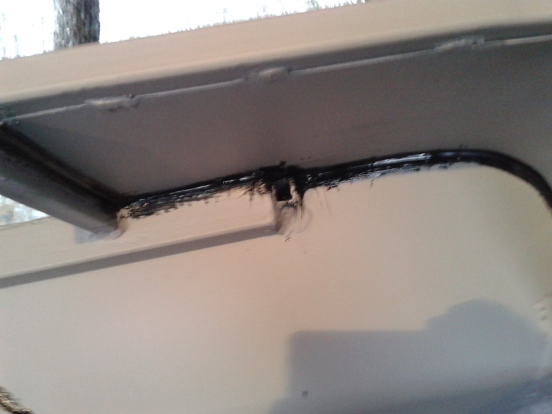

Повідомлення kuznec » Сер грудня 13, 2017 9:51

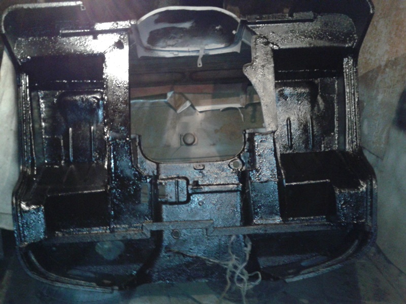

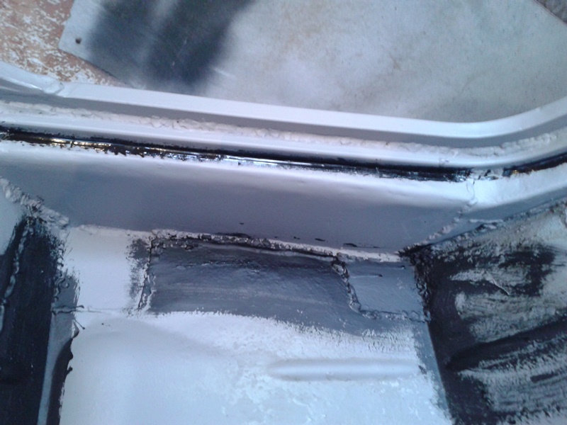

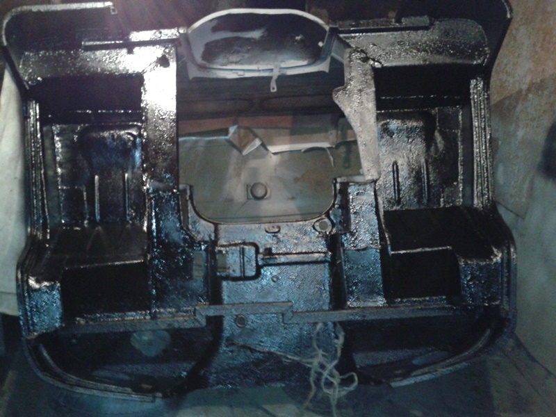

Покрили бітумною мастикою. Пару тижнів "посохне" і буду кабіну кидати на раму.

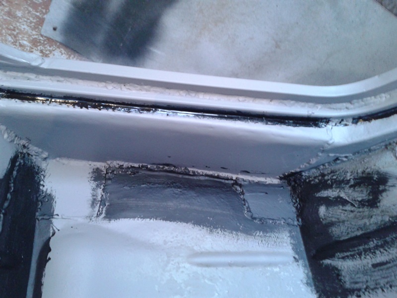

грунт добре підсох, вчора ще пообдирав віддуте ЛФП, яке раніше навіть щіткою на болгарці не віддерлось, і замастив фарбою з перетворювачем іржі

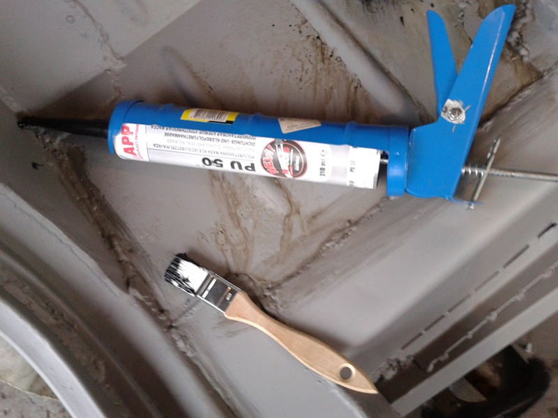

поліуретановий шовний герметик
все стало герметичним )

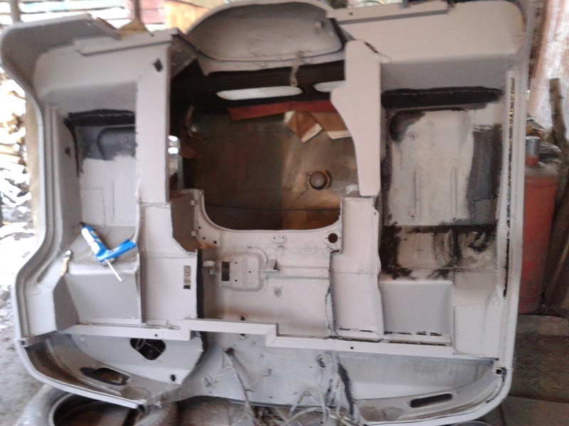

замастив стики, які не було проварені
готово, витрачено 3кг мастики, розводили її бензином до консистенції сметани )

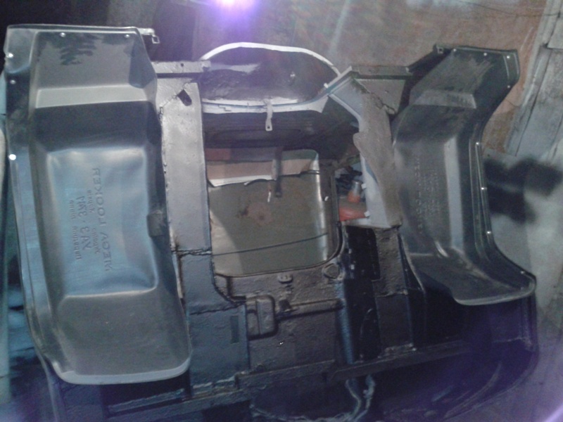

Повідомлення kuznec » Нед грудня 24, 2017 11:02
Локери закріпив заклепками через шайби.
встановлюю підкрилки
заклепочник важільний

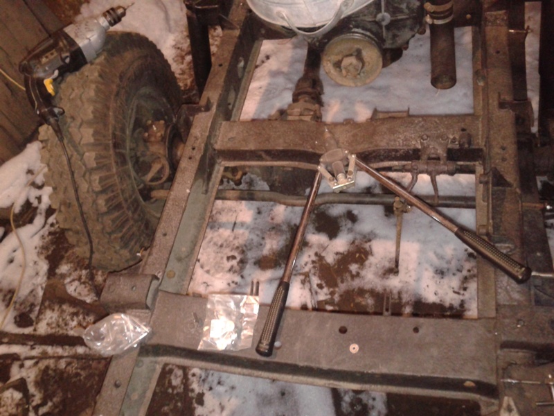

Re: UAZік KUZNECа

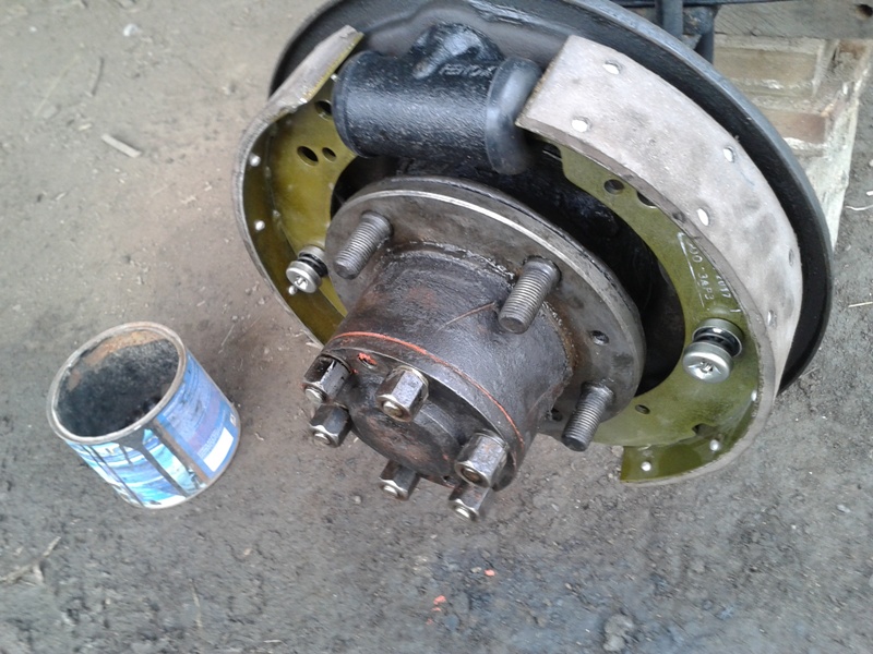

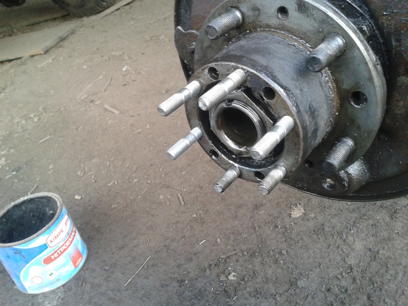

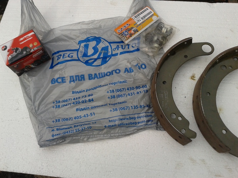

Повідомлення kuznec » Нед лютого 04, 2018 7:19

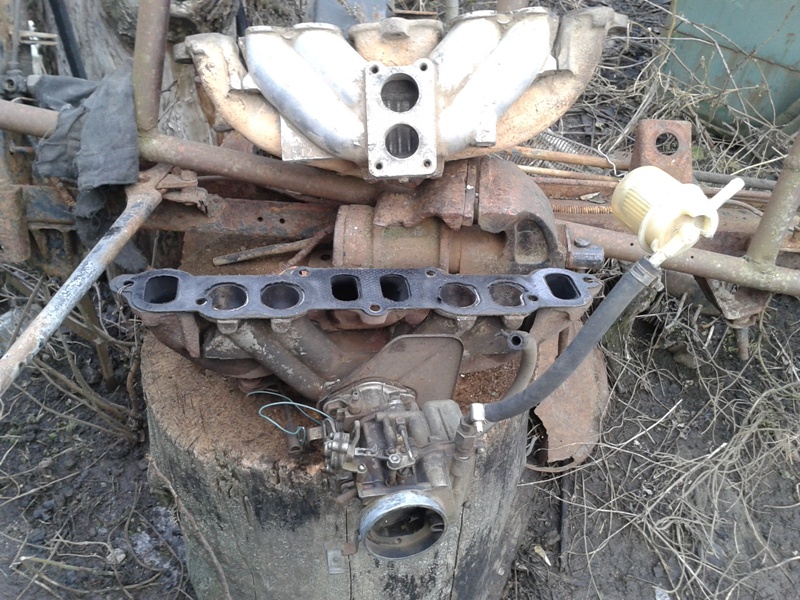

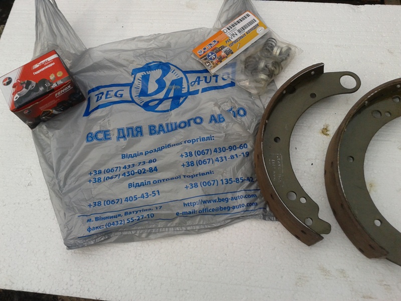

Пересипав задні барабани, під заміну колодки, латунні ексцентрики і гальмівні циліндрики. Замінено сальники ступіц, вкрутив шпильки (через фіксатор різьби) на привід від напівосей. Замінив колектор на "новіший", встановив нові прокладки колектора та випуску газів.
при зборці підглядаю в методичку )
реклама постачальника запчастин )
встановлення шпильок
всі деталі на своїх місцях
"новий" колектор зверху
