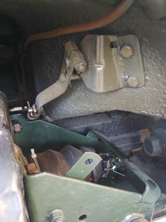

Так, просуваюсь... Пересипано всі 4 колеса новими деталями. Розвів тормозні трубки. Де потрібен був захист - розрізав резиновий рукав вздовж /вн Ф-6мм/, надівав на мідну трубку, зверху вдівав термоусадку і обтягував її будівельним феном. Виготовив і приварив кронштейни "куріци малої", важеля роздатки. Поставив тяги КПП і роздатки. Замінив резинові втулки на тягах, важелях на КПП. Встановив і відрегулював ручне гальмо. На двигуні замінив прокладки під кришками. Повністю готовий до встановлення кабіни. Фото будуть згодом.

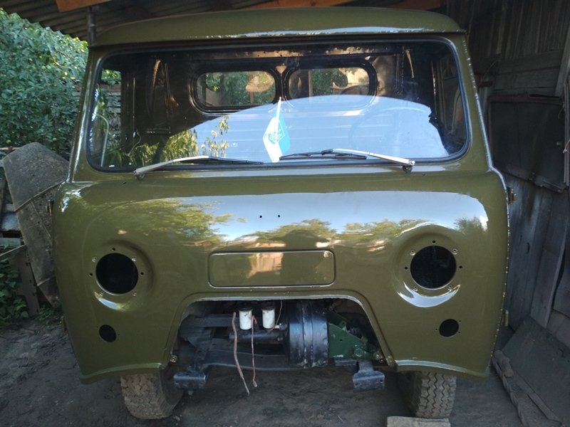

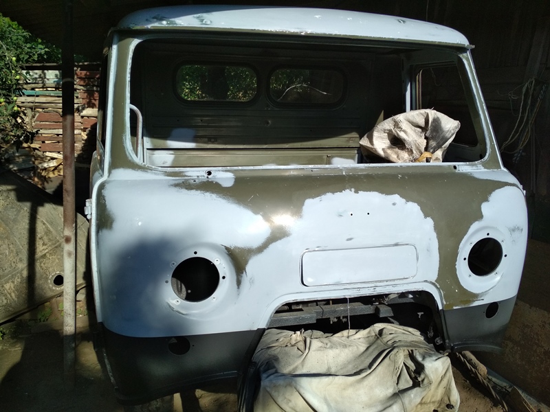

Минулої суботи встановили кабіну. Потрібно її ще прикрутити до рами через подушки. Закріпив рульову колонку і поставив та підключив важіль ручного гальма. Вроді все вийшло непогано... Фоток ще не робив.

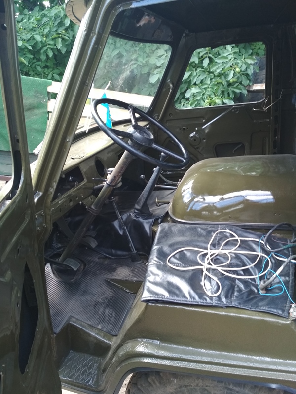

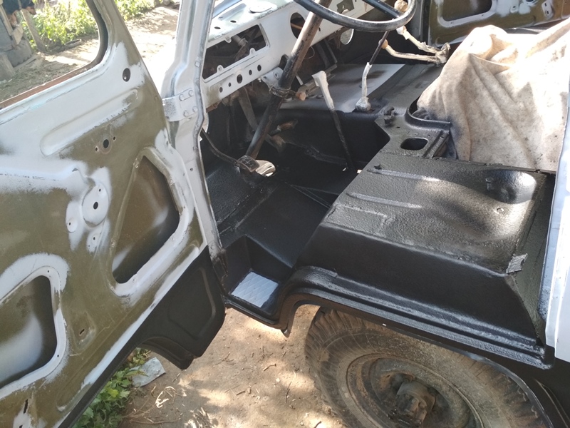

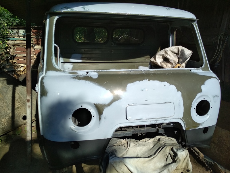

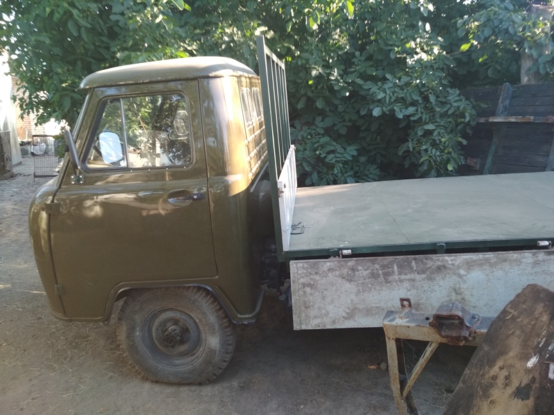

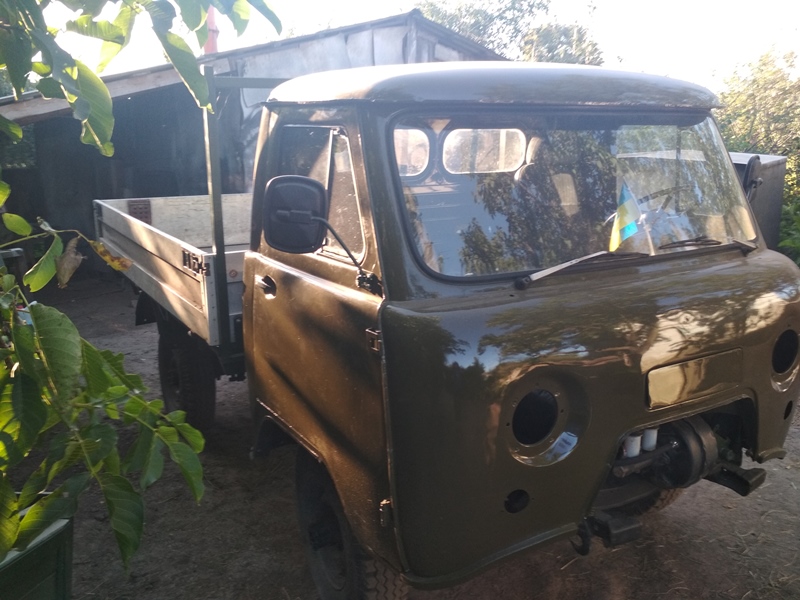

Повідомлення kuznec » Пон липня 09, 2018 14:56

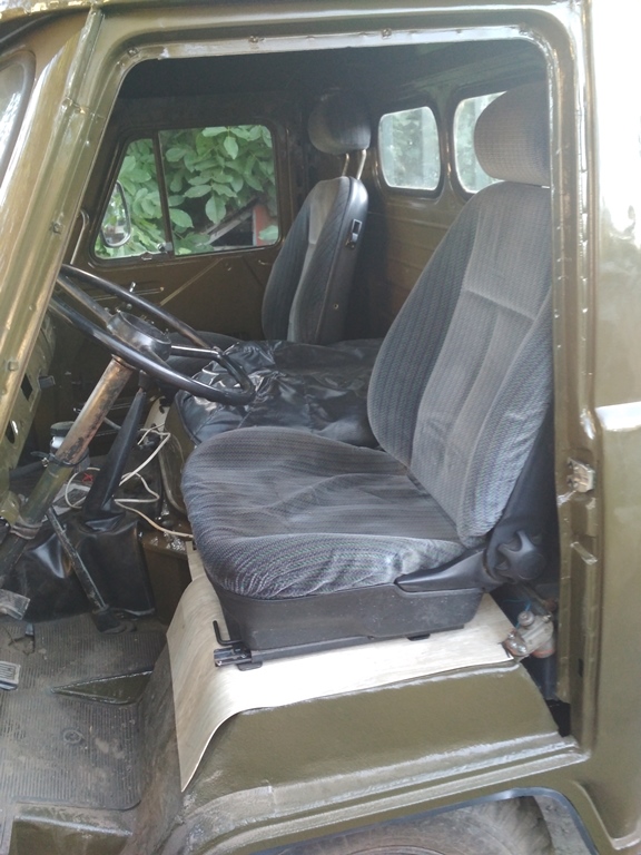

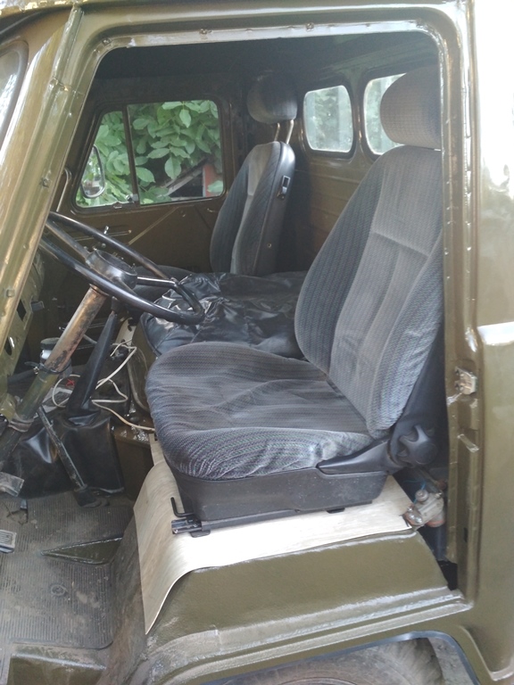

Кілька фоток... Їх дуже багато, але для форуму якось так.
залили все "барашиком"

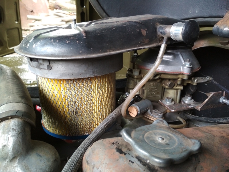

фільтр з якогось уазіка досить добре підійшов на рідну каструлю
kuznec
Повідомлення: 143
Звідки: Козятин
Машина: UAZ-452
Re: UAZік KUZNECа
Повідомлення kuznec » Пон липня 09, 2018 15:05
Він вже їздить!

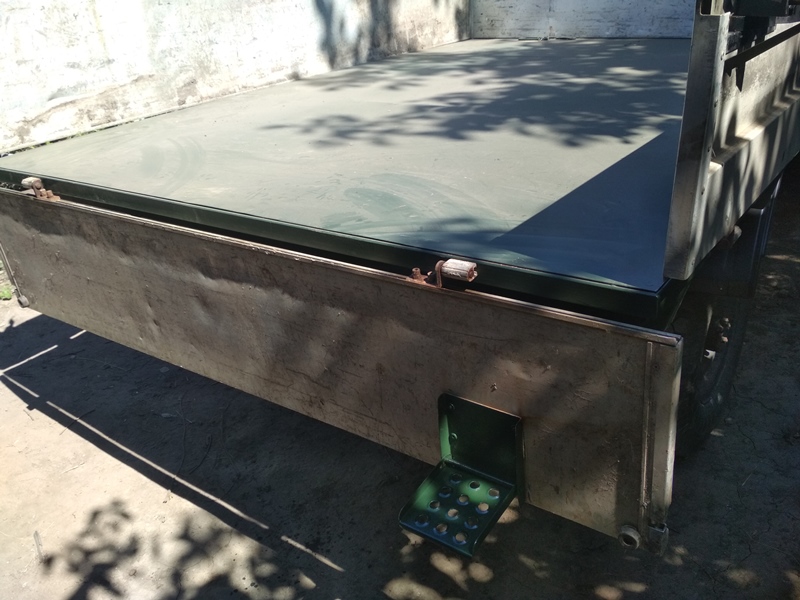

Повідомлення kuznec » Пон серпня 13, 2018 10:29

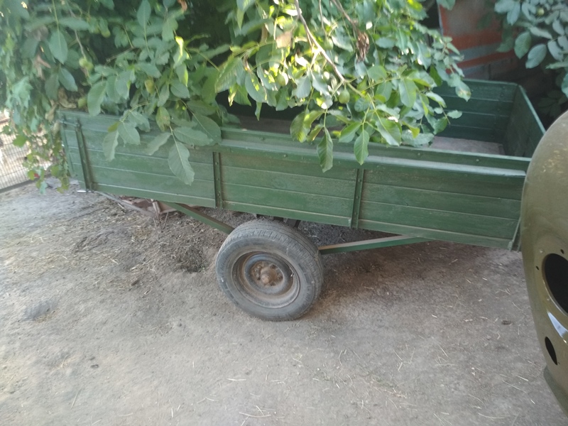

serega8867 написав: ...но ближе к оригиналу, в том числе деревянный кузов.

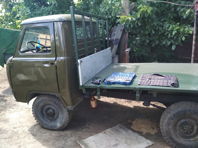

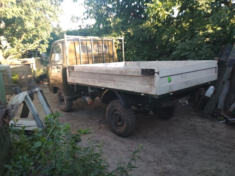

З бортів дерев"яного кузова вийшов непоганий прицеп до мінітрактора. 260*130см. Він також підходить і для уазіка.

Потихеньку дозбирується.

Повідомлення kuznec » Пон серпня 13, 2018 10:39
В суботу виготовив задній бампер. Зварив підсилювач переднього бампера. Попереду фарбування і встановлення.

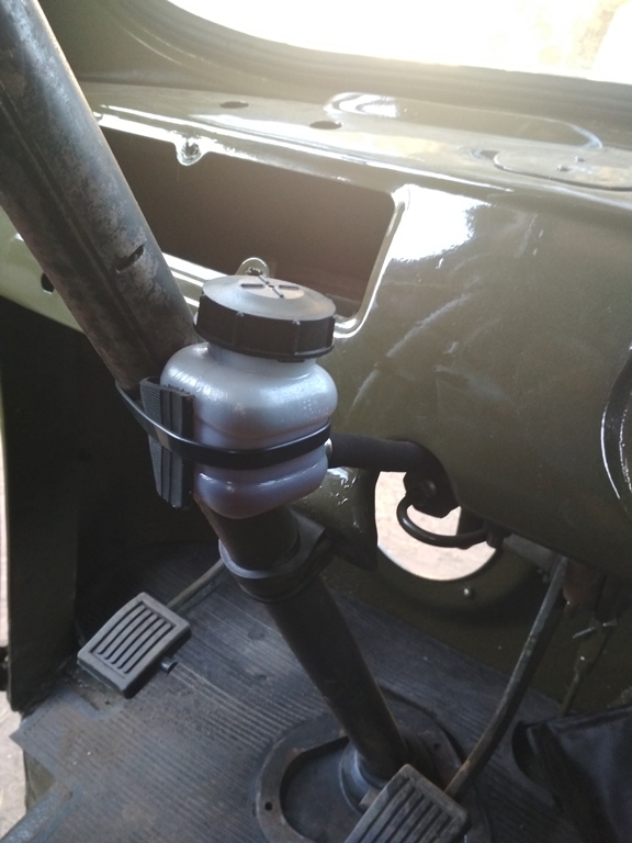

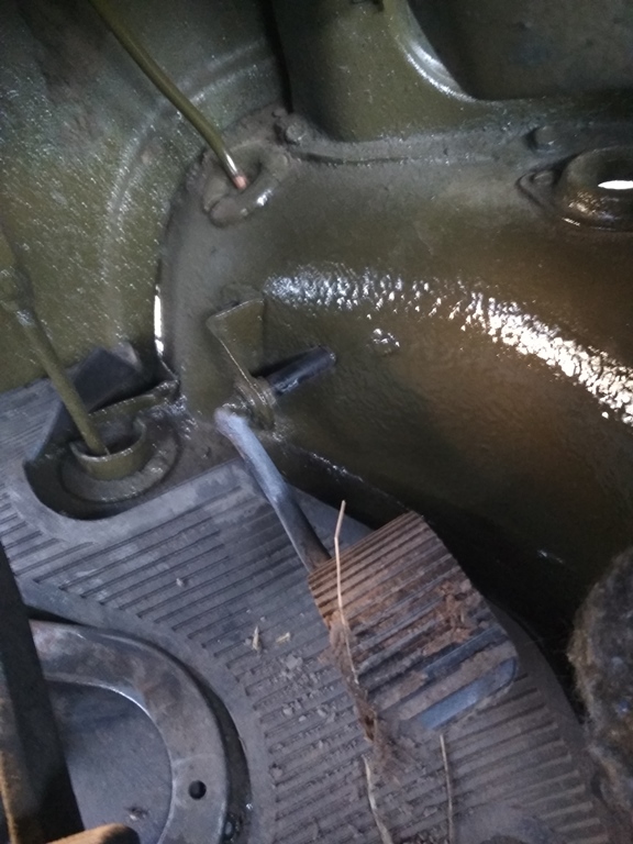

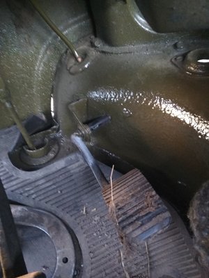

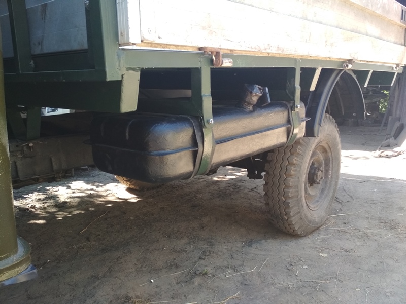

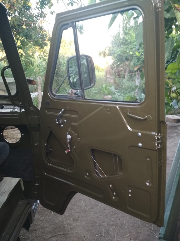

Повідомлення kuznec » Пон серпня 13, 2018 10:53

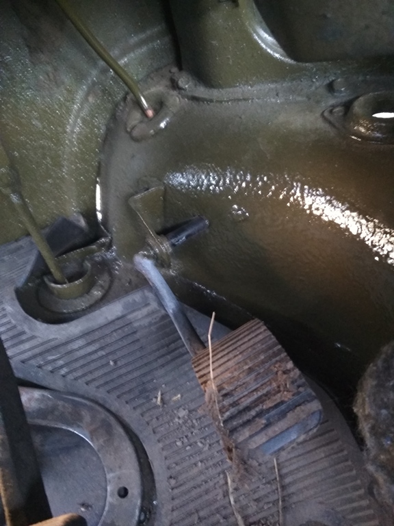

Ще кілька фото. Встановив педаль газу від ГАЗелі та трос газу від буханки.
Сама педалька
Вигляд в тунелі

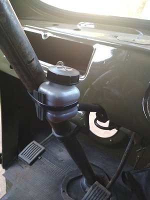

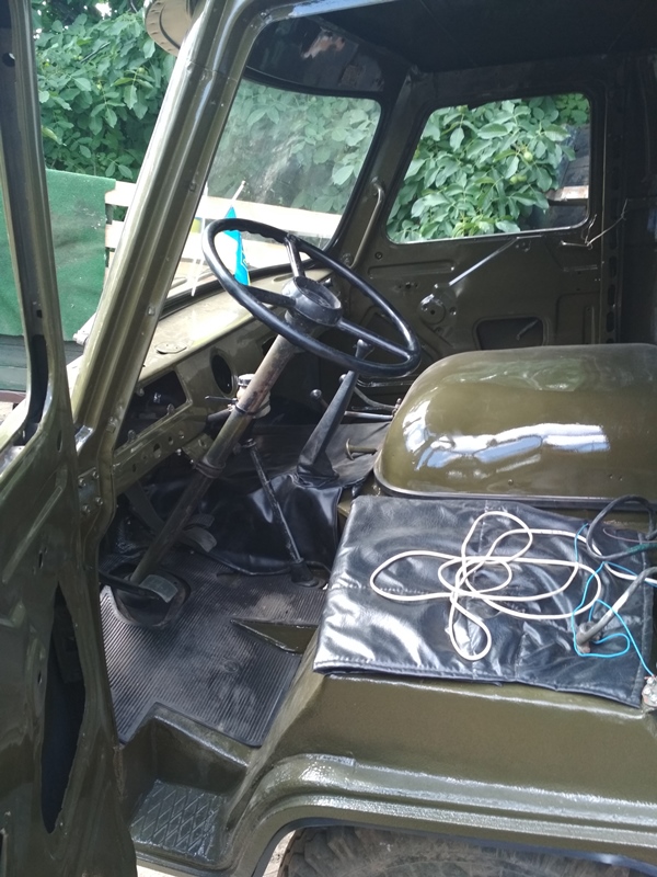

Розширювальний бачок зчеплення прикріпив до рульової колонки, панель різати не буду
В дверях усе фунціонує

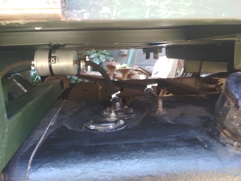

Підключив бак, завів обратку
