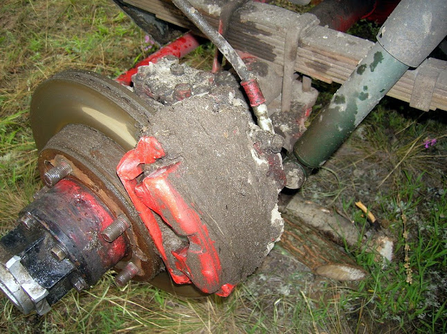

Повідомлення avto-razborka » Пон січня 14, 2013 19:58
Да, хорошая штука.) Особенно остановить танк выезжая из лужи.))) Аттракцион без остановок.))) Когда идешь в колонне, особенно весело. Впереди на барабанах раз и стал, а ты жмешь жмешь... До лампочки.)))

После фразы "Что за бред" не очень хочется отвечать, но я отвечу... Дисковые тормоза эффективнее, никто не спорит... Только после грязевой каши их просто нет. Уже не раз проверено на штатных тормозах хантера. Тормозят только барабаны. На сухую или мокрую погоду без грязи - нет вопросов, дисковые лучше.

Повідомлення Student » Суб січня 19, 2013 11:58
Выражу сугубо свое мнение. У меня дисковые тормоза после грязи отлично работают уже больше 5 лет.
До этого были барабаны, так тормозов вообще не было после грязи.

Повідомлення Віталік » Вів січня 22, 2013 11:53
Student написав:Выражу сугубо свое мнение. У меня дисковые тормоза после грязи отлично работают уже больше 5 лет.
+100, пока не поставил дисковые тормоза, то их (тормозов) именно после грязи совсем не было.

Повідомлення Bobikus » Вів січня 22, 2013 22:50
avto-razborka написав:Да, хорошая штука.) Особенно остановить танк выезжая из лужи.))) Аттракцион без остановок.))) Когда идешь в колонне, особенно весело. Впереди на барабанах раз и стал, а ты жмешь жмешь... До лампочки.)))
Рекомендую перевірити справність. Особисто в мене на дискових гальмах не відчувається різниці між мокрим і сухим гальмуванням взагалі. Те саме і з болотом. Це першопричина установки дискових на всі колеса мого УАЗа. На барабанах, а їх тримав завжди справними, після виїзду з бруду бувало не міг зупинити машини, без жартів, бувало гальмував і о дерева, бувало, тиснув так, що розривало манжети на циліндрах (хотів би бачити вираз свого обличчя в такі моменти), барабани це дуже небезпечна штука в горах, не заводьте новичків в оману.

Повідомлення Drifter » Сер січня 23, 2013 9:23
У мене також після установки дискових гальм, проблеми з гальмуванням після бродів, чи калюж відпали.

Повідомлення OFFroader » Чет лютого 07, 2013 17:41
А у меня однажды перестали тормозить дисковые после бродов .

Повідомлення Bobikus » Чет лютого 07, 2013 18:32
OFFroader написав:А у меня однажды перестали тормозить дисковые после бродов .
думаю, це проблема не конструктивного походження.

Повідомлення avto-razborka » П'ят лютого 08, 2013 15:49
Bobikus написав:думаю, це проблема не конструктивного походження.
Это как раз то о чем я писал. Барабан закрыт, с ним такого не будет.
