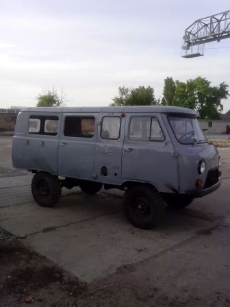

Приветствую вас уважаемые пользователи отзовитесь пожалуйста кто находится в Киеве и имеет чудо-авто БУХАНОЧКУ с резиной 35х15 R15 на дисках ЕТ-40. Интересует подьехать и посмотреть как они стоят и не затирают ли, потому что мне одни говорят что не станут а другие что станут. Сейчас стоят родные а-245 и провставки 40мм.... я в заблуждении, для инфы кузов поднят на 5см подкладками под рессоры и обрезана юбка кузовщины, смотрим фото:

Осмелюсь предположить, что в Киеве таких машин нет.
Я не знаю, что бы кто либо устанавливал на Буханку колеса больше 33".

Кхм, кхм. :) Эка Вы, батенька, замахнулись. Вот у меня на буханке, что на аваторке, стоит резина 31х10.5 R15. Так вот, даже на такой резине в повороте на скачке затирало об крыло на переднем мосту. Пришлось риссоры лифтануть на 4 см (отбойники следовательно снизил на 4 см.). Из-за увеличенного хода амортов поставил газомасло с газели.
При повороте даже резина 10.5 трет об амортизатор, поэтому уменьшил выворот.
Но я исходил из таких соображений. Вынос стандартных колес УАЗа -22. А т.к. выбранной мной колесо на 4 см шире, то искал диск с выносом 0, чтобы нагрузка на ступицу была сбалансированной.
Насколько надо будет поднять буханку, чтобы влезло 35 колесо, сколько вырезать передней двери и на сколько выносить диск, чтобы шириной в 15 не затирало аморты - это большой вопрос.
P.S. Ах, да, еще забыл. Не знаю как у Вас, но у меня с моими колесами и багажником, я еле влезаю в гаражные ворота 2.5м и чтобы свесить колесо в гараже поднимать машину до потолка приходится. Вы сразу просчитайте высоту будущей машины с учетом колес, лифта и багажника. Хотя, если во дворе дома стоит, то это не столь актуально.

Если что-нибудь в чем нибудь понимаю - то 35 рекомендуется на военный мост, а на гражданский не более 33. если поставить вояки - это уже +6 см, смещения колеса вниз, которые помогут втиснуть каточек в арку...
но все равно понадобится либо дикий лифт, либо увеличивать размер арок.

У Дрифтера стоят 33 без лифта. Арки вырезаны по сидухи. Я сейчас ставлю 33 себе - лифт около 100-110 мм
