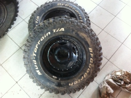

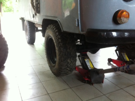

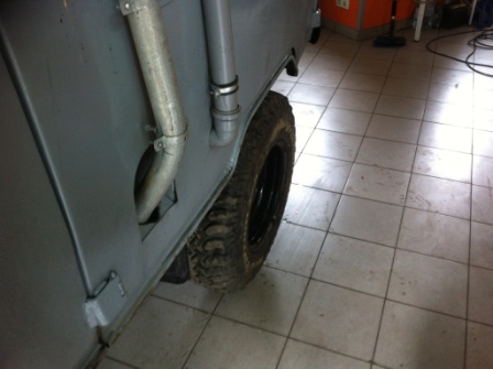

Вчера мерял колеса 30х9.5 р15 на свой уаз452, колеса понравились только когда поставили понял что реально они будут затирать по арке при нагрузке на колесо. Также у меня стоят провставки 40мм пробовал и с ними и без них все равно грозит затиркой. Понял что кроме как подрезать больше арку выхода нет......
ПОСОВЕТУЙТЕ ребята как можно увеличить просвет между колесом и аркой без подрезки арки и какое растояние должно между ними быть для свободного хода колеса под аркой вверх-вниз, вправо-влево.
Так это на домкрате
Колеса 30х9.5 р15 ЕТ-40

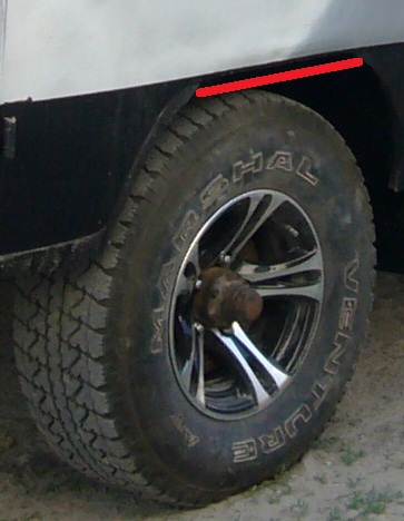

Вот для этого на свои 31х10.5 я поставил диски с вылетом 0. Родные диски УАЗа имеют вылет -22, т.е. наружу. На крыле немного вырезал бортик снаружи, до горизонтальной плоскости. На фото красным выбелил, где был бортик до обрезания.

cleverman написав:Вот для этого на свои 31х10.5 я поставил диски с вылетом 0. Родные диски УАЗа имеют вылет -22, т.е. наружу. На крыле немного вырезал бортик снаружи, до горизонтальной плоскости. На фото красным выбелил, где был бортик до обрезания.
На фото задние колеса а меня интересует больше всего передок.... То есть у вас в таком размере на движении по горбистым скосам ниче не затирает и даже при вывороте???? Хочу глянуть, можно?????

SI Group написав:На фото задние колеса а меня интересует больше всего передок.... То есть у вас в таком размере на движении по горбистым скосам ниче не затирает и даже при вывороте???? Хочу глянуть, можно?????
Вообще то на фото передние колеса с частью двери. :) Да, ничего не затирает, т.к. кромка вырезана, лифт 4 см, и чуть уменьшен радиус поворота, чтобы не затирало об амортизатор. Посмотреть можно, любой день, кроме понедельника. Тем более, что живу я на Позняках.
