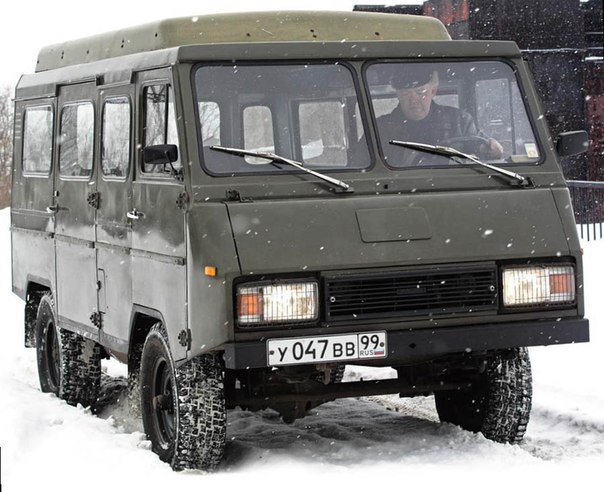

Среди самодельных грузовиков - этот один из самых старых. Большинство "модифицированных" ЗИЛов или "газиков" построено в 1990-х годах, когда частным грузовиком уже было не удивить. Автомобиль, о котором пойдет речь, появился на свет значительно раньше – в 1981 году.

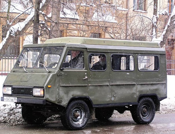

Микроавтобус цвета хаки с первого взгляда похож не на самоделку, а на серийный автомобиль незнакомой марки. Простая угловатая форма кузова вполне соответствует модному в 1970–1980-е гг. дизайну. Нестыковок или грубых гаражных недоделок в облике этой машины вы не найдете: кузов изготовлен аккуратно. Более того, можно подумать, что некоторые детали сделаны на заводе! Есть в экстерьере автомобиля характерные черты индивидуальности. Например, приподнятый над проемами дверей контур боковых водосточных желобков.
На рубеже 1970–1980-х купить грузовик или микроавтобус в частную собственность было нельзя. Но построить самостоятельно и с помощью клуба "самодельщиков" зарегистрировать в ГАИ иногда получалось. Проблема комплектующих решалась достаточно просто. На автобазах списывали немало микроавтобусов, выработавших свой ресурс или побывавших в ДТП. Годные для применения детали, снятые с этих машин, нередко выбрасывали на свалку.Машину, о которой наш сегодняшний рассказ, построил москвич Анатолий Мишуков. В ее основе – немного переделанное полноприводное шасси от УАЗ-452. Мы будем упоминать старый индекс "буханки", так как в те годы, когда Анатолий Константинович изготовил свой автомобиль, индексов 3741, 3962 и 2206 ульяновский завод еще не применял.
Длина машины Мишукова немного меньше, чем у "буханки": задний свес укорочен на 20 см. Передний свес остался стандартным, но так как нос машины немного "приподнят" по сравнению с УАЗ-452, углы въезда и съезда получились более выгодными – существенный показатель для автомобиля высокой проходимости. По ширине самодельная "буханка" на те же 20 см меньше ульяновской.
Кузов машины изготовлен по технологии, применяемой при серийном производстве средних и больших автобусов: к каркасу из труб прямоугольного сечения приварены стальные панели. Только вместо пространственного основания агрегаты прикреплены к обычной "уазовской" раме. Получился очень жесткий остов, ни при каких нагрузках проемы дверей и окон не перекашивает. Не в ущерб жесткости кузов можно превратить в частично открытый "сафари". Объемная крыша из стеклопластика отстегивается, панели боковин с окнами снимаются.
Такая несущественная на первый взгляд деталь, как перемычка, разделяющая ветровое стекло, у машины Мишукова тоже несет силовую нагрузку. Известно, что проем ветрового стекла – слабое место кузова многих микроавтобусов и кабин некоторых бескапотных грузовиков. Кстати, серийными машинами, у которых проем получился жесткий, были УАЗ-452 и РАФ-977 – у них сильно гнутое стекло.
Несмотря на массивный каркас, кузов машины Мишукова не отличается избыточной массой. По словам создателя, он легче, чем у серийной "буханки". Этому способствуют уменьшенные габариты, фанерный пол салона, стеклопластиковая крыша. Мишуков однажды взвешивал на "грузовых" весах порожний автомобиль. Оказалось, что масса машины немного больше 1,6 т. Для сравнения: масса фургона УАЗ-452 – 1720 кг.
Расположение дверей как у большинства микроавтобусов: по левому борту только водительская, по правому – две двери, распашная задняя. Наружные петли не портят внешнего вида машины, зато передние двери открываются на 90°, как на УАЗ-452 и РАФ-977. По характерным подштамповкам заметно, что тыльная сторона дверей кабины заводского изготовления, – это перекроенные сваркой двери УАЗа.

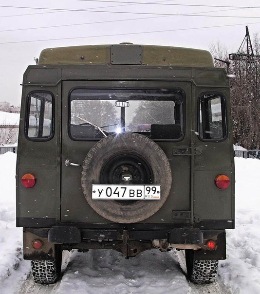

Мишуков сознательно проектировал заднюю часть своей машины, похожей на Land Rover Defender: широкая распашная дверь посередине, узкие окна справа и слева от нее. Стекло двери оборудовано задним "дворником". Запасное колесо, висящее снаружи на двери, типично для "джипов". Небольшие круглые задние фонари незнакомой марки. Оказывается, они заимствованы у "бамовского" самосвала Magirus Deutz. Фаркоп и два задних буфера антикварные, с легендарного джипа Willys времен войны. В 1960-х такая машина была у Мишукова.
