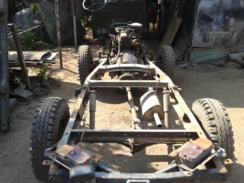

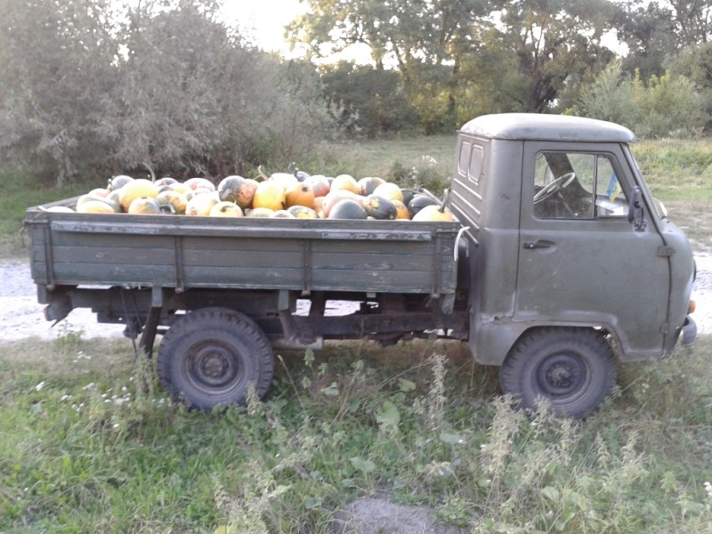

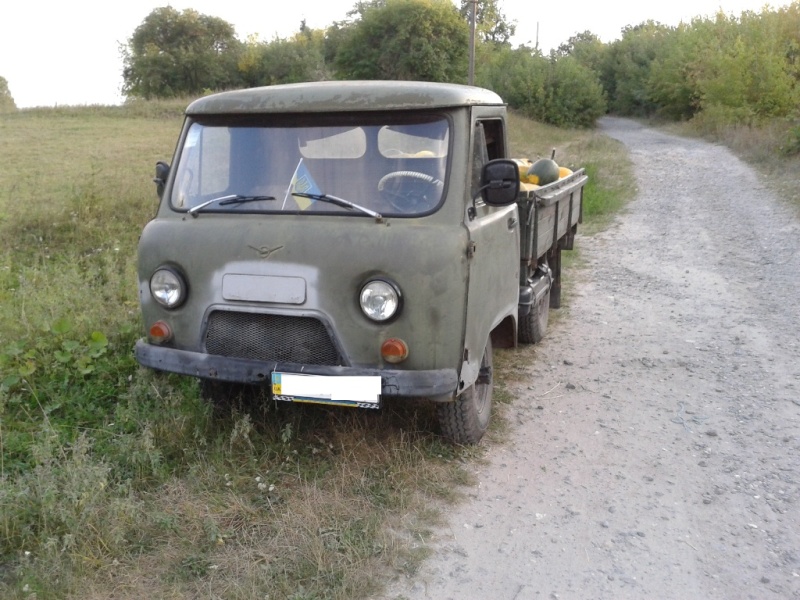

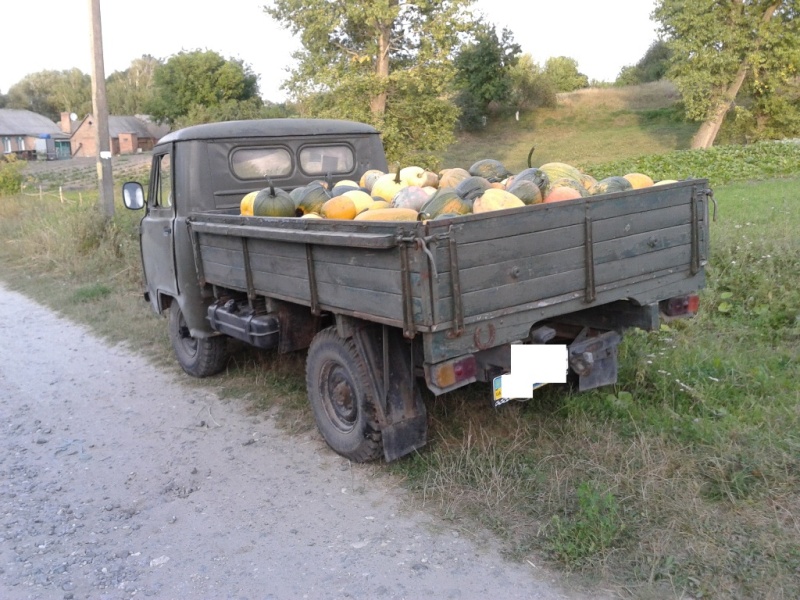

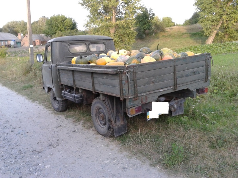

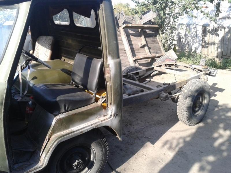

Отакий Головастік є в мене вже більше року.
За цей період поміняв оливу двигуна і фільтри. Поставив ТРЕЩОТКИ! Установив зеркала, двірники, нові ручки дверей. Запаяли і пофарбували бак, поставив новий датчик рівня пального і показчик на панелі. На двигуні замінив помпу, патрубки радіатора. Друзі підігнали нову сідуху водія і глушник б/в. Була замінена 1 фара, інша ремонтувалася. Кілька тижнів томум замінив і перебрав генератор та сучасне нове реле регулятор. Був в моторіста -компресія 9 на кожному циліндрі. Тому по двигуну особливих робіт не буде проведено.
Вцілому проїхав до 300км - все нормально функціонує. Згори по трасі їхав наввіть 110 :D. Помісив трохи багнюку. Резина на ньому була нова!

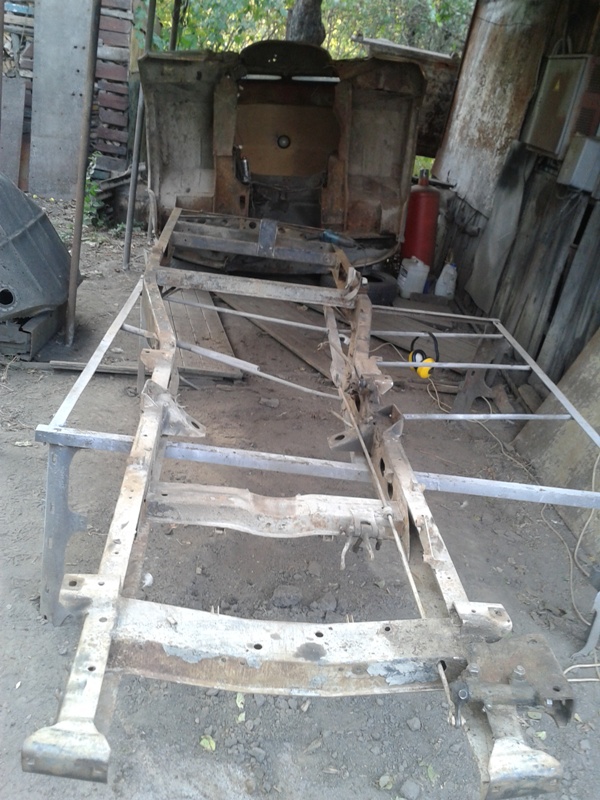

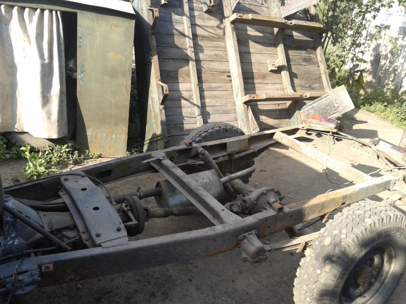

Повідомлення kuznec » Пон вересня 05, 2016 22:43

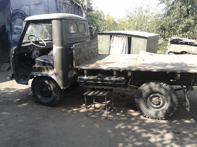

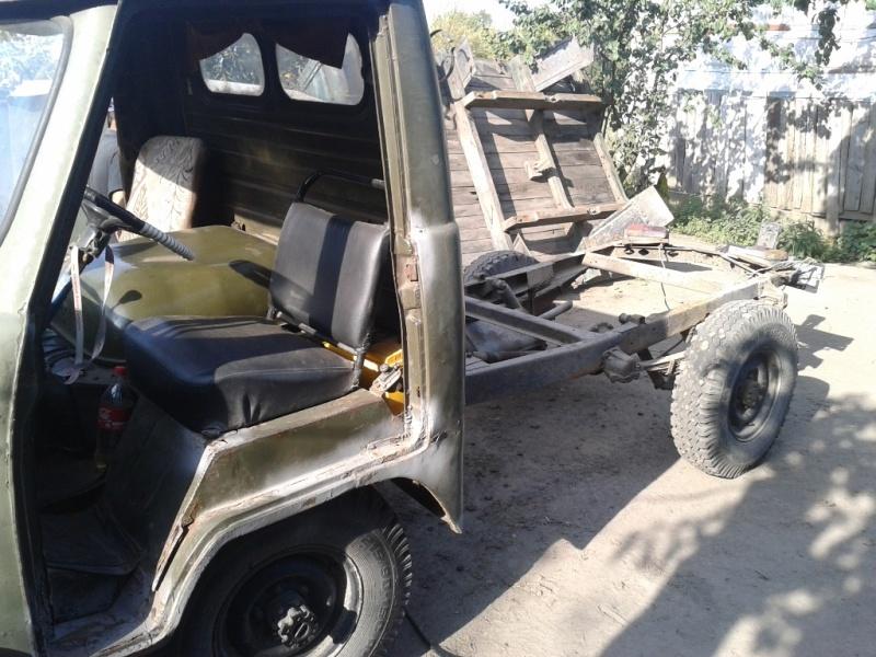

Взяв тиждень відпустки, щоб поремонтувати мого монстрика.

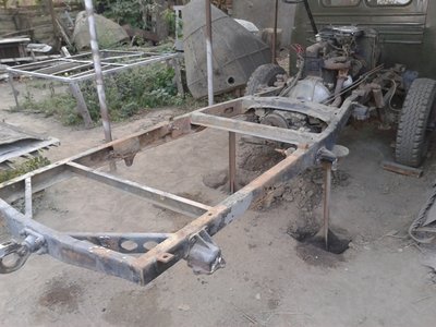

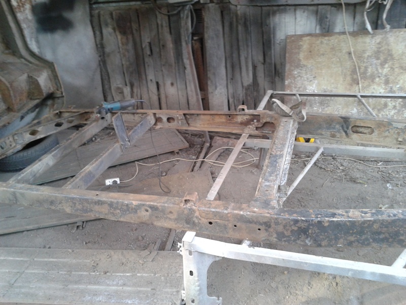

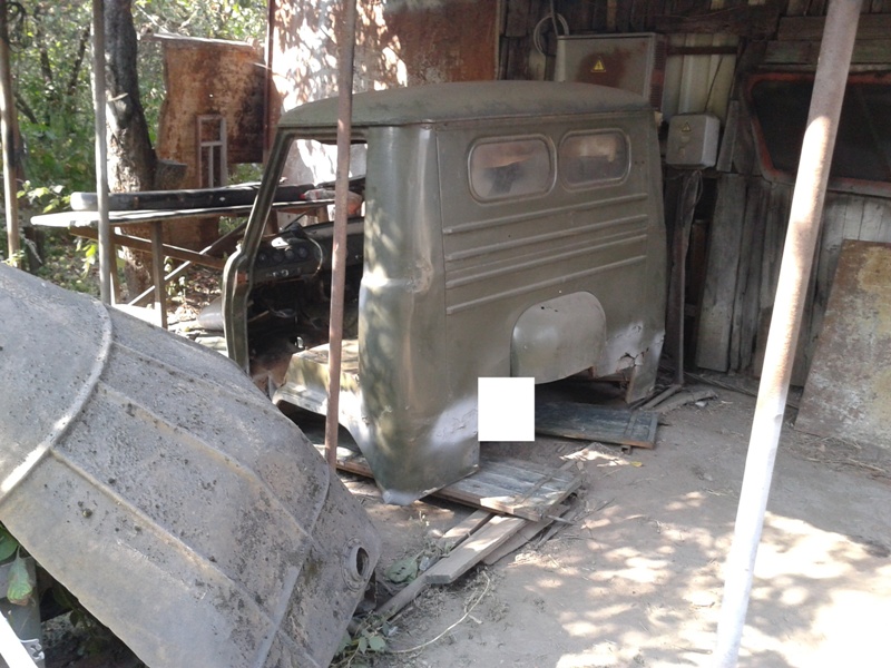

3 вересня, день перший.

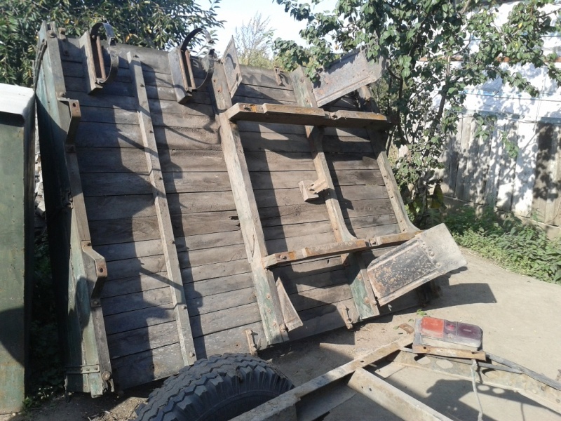

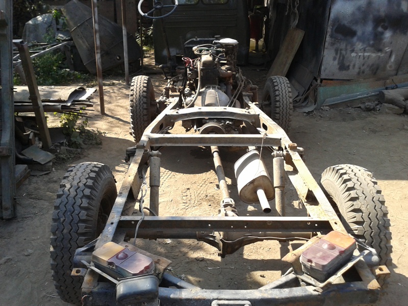

скинули старий кузов - піде на дрова
двері зняв за допомогою ударної викрутки

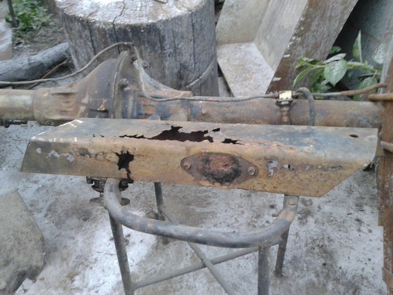

прикро, але гниляк

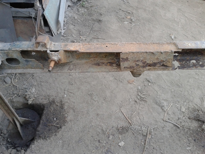

раму вже "ремонтували"

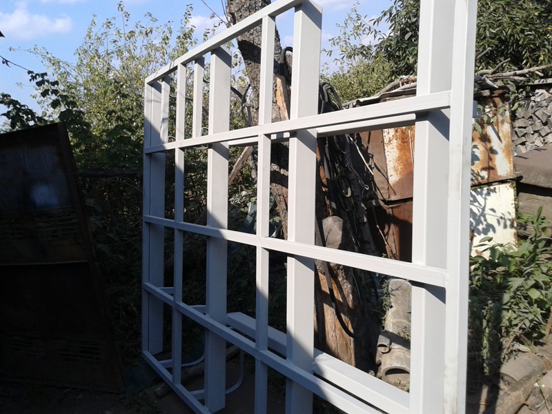

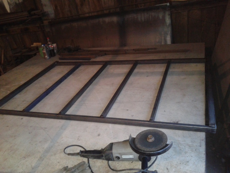

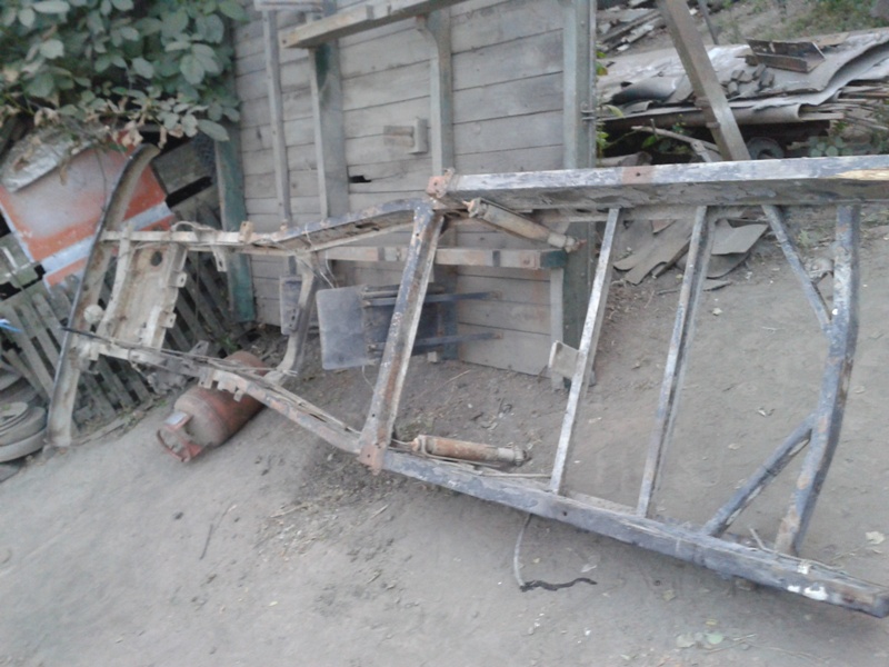

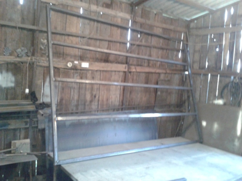

на долівці під стіною майбутній настил кузова -лист 2мм

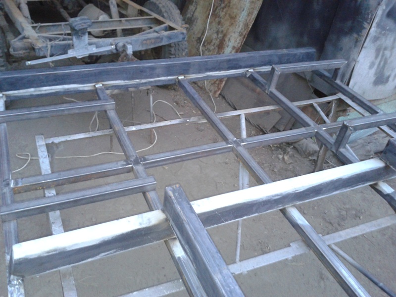

скелет нової платформи

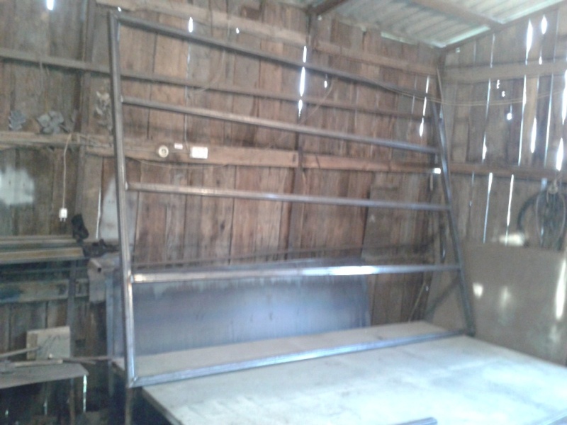

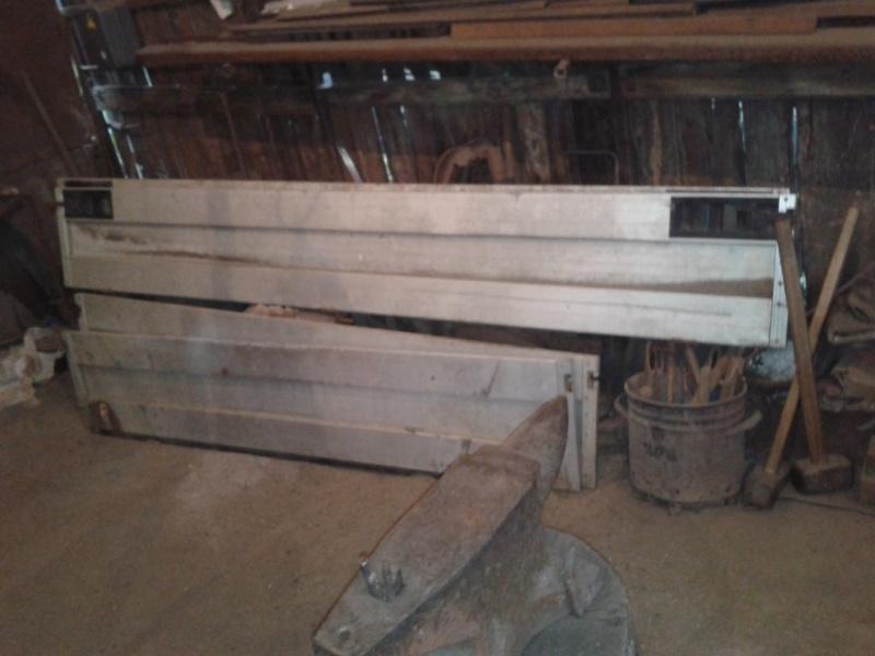

з Житомира привіз кузов від іномарки з гнилою платформою 2000*2780, розібрав його - зняв борти, круті

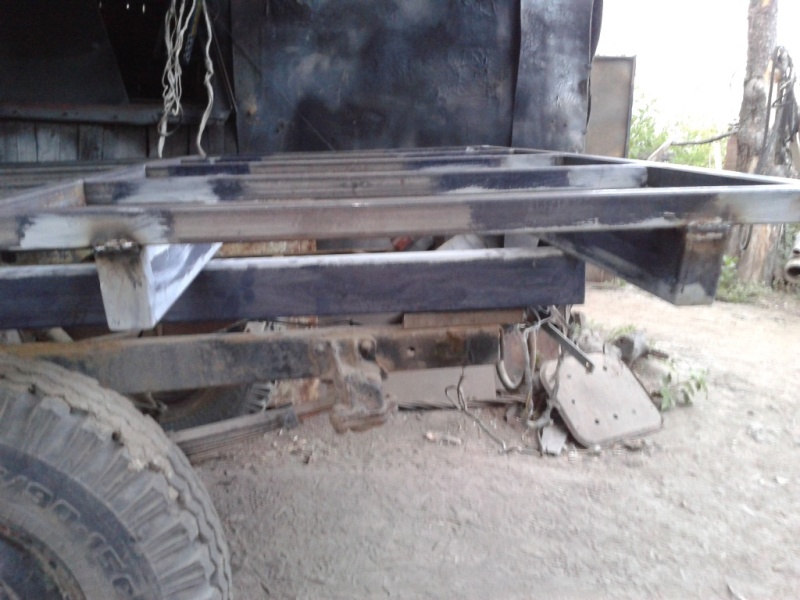

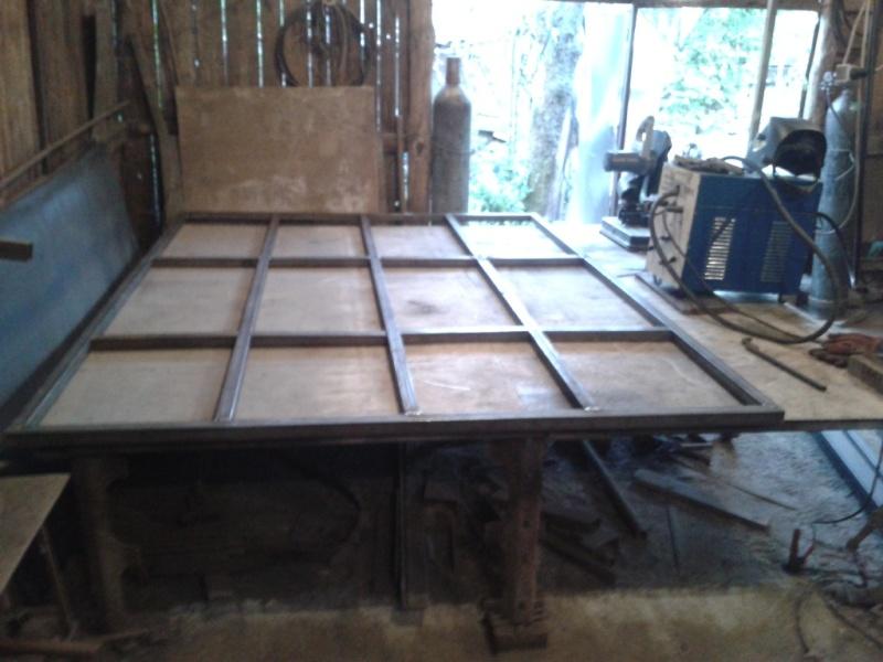

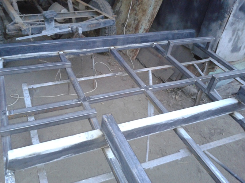

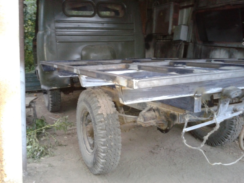

Повідомлення kuznec » Пон вересня 05, 2016 22:52

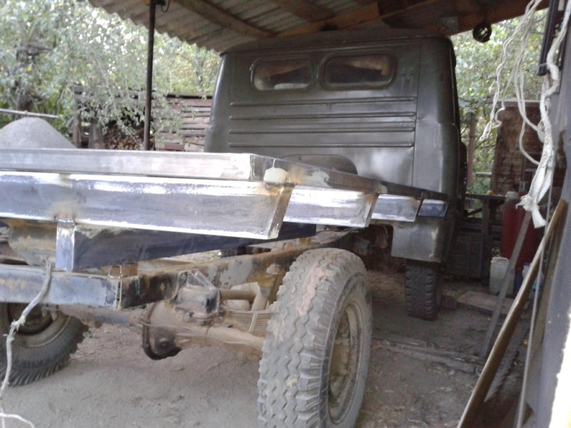

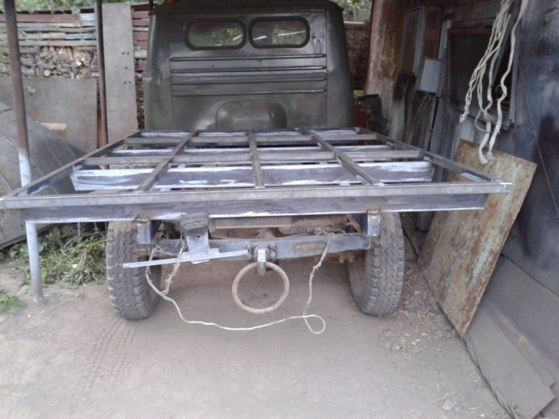

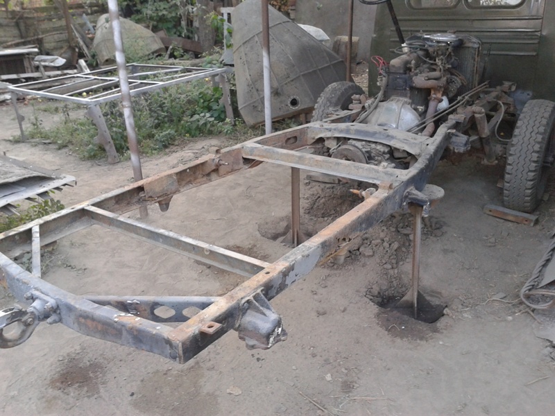

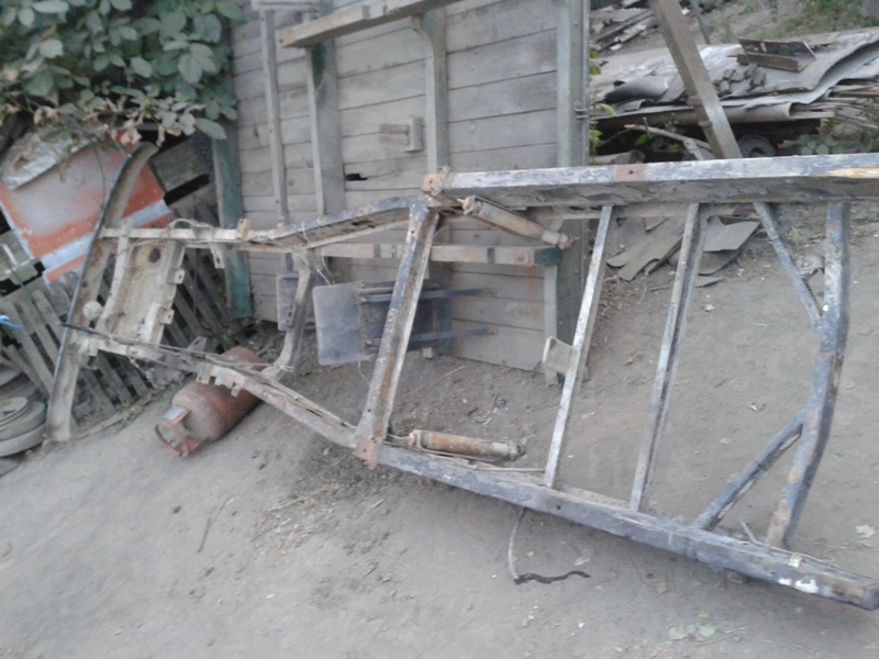

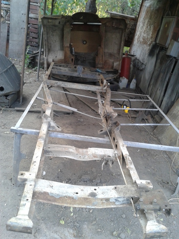

5 вересня, день другий.
Виготовили підрамник. Намагаюся в розмірах і відстанях максимально (по можливостях, які нажаль обмежені) скопіювати оригінал. Вцілому похибки незначні.

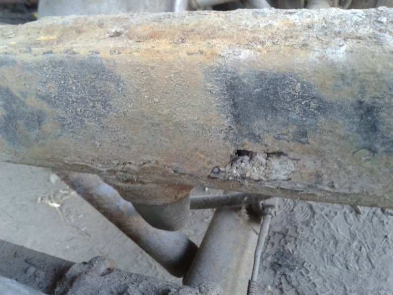

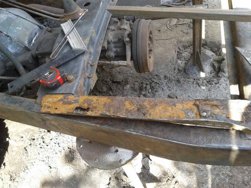

Повідомлення kuznec » Пон вересня 05, 2016 22:55

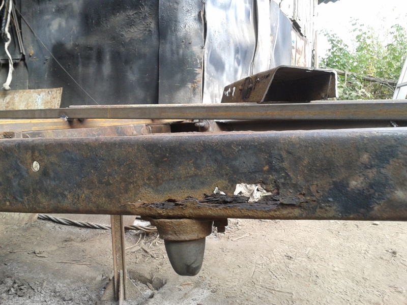

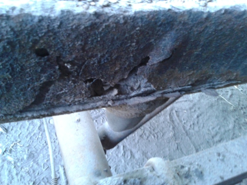

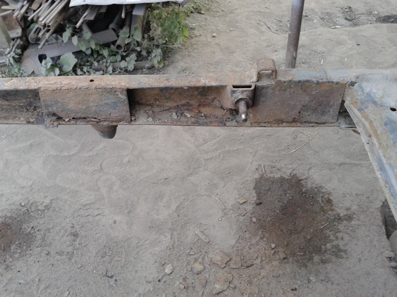

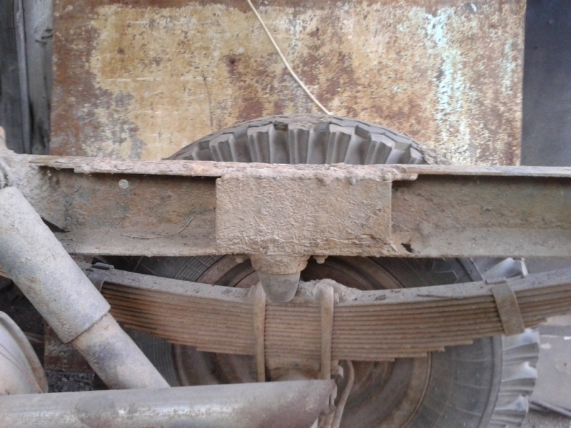

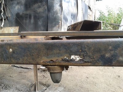

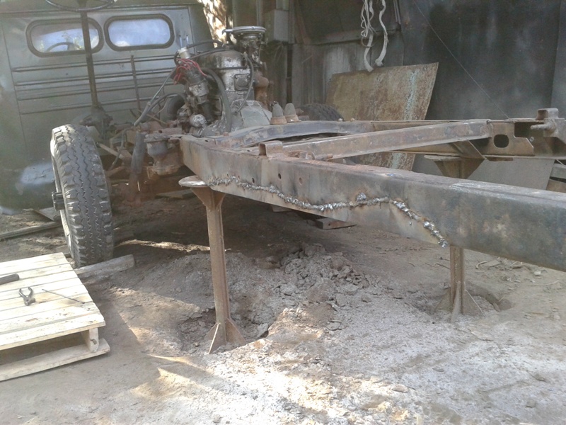

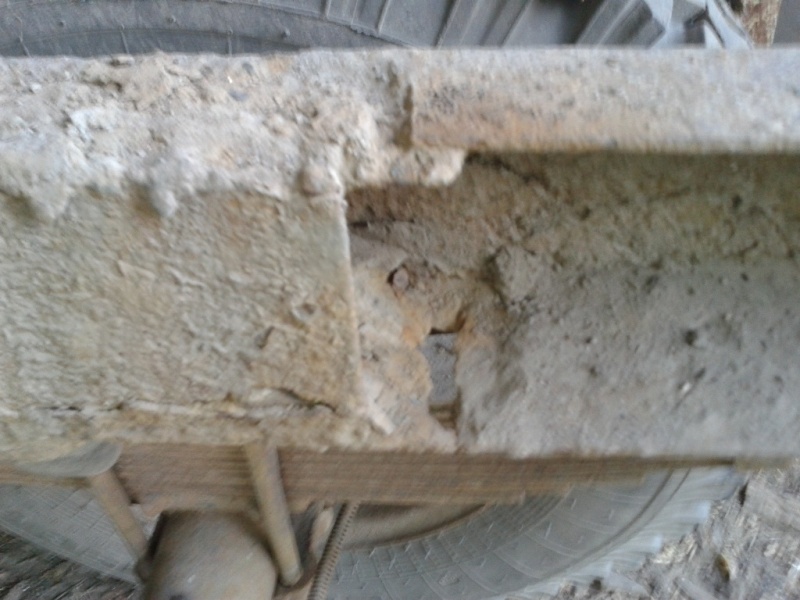

Спеціалісти практики і теоретики, прошу порад. Як правильно поварити раму? Чи особливих канонів немає? Я вже собі прикинув як буду робити, але можливо існують кращі ідеї. На рамі також є тріщина під переднім кронштейном лівої задньої ресори. Знімати його, потім кріпити болтами?
Поспішіть, бо в мене обмаль часу. :(

Повідомлення Student » Вів вересня 06, 2016 8:25
Раму варить не советую, лучше менять на новую. Я, по крайней мере, так буду делать со своим уазом.
Re: UAZік KUZNECа
Повідомлення kuznec » П'ят вересня 09, 2016 21:55
Шановний Student, а ми любимо створювати перешкоди і потім героїчно їх долати. Якщо серйозно - є матеріал, є інструмент, є помічники, не бачу сенсу міняти раму. Даю гарантію, що нова буде далеко не новою... Мабуть більшість кронштейнів прийдеться виготовляти і вварювати.
Ми скинули кабіну, передня частина рами досить в пристойному стані. Для мене немає проблеми в її ремонті.
А як вона буде ходити - покаже час. В результах своєї роботи і собі я впевнений.

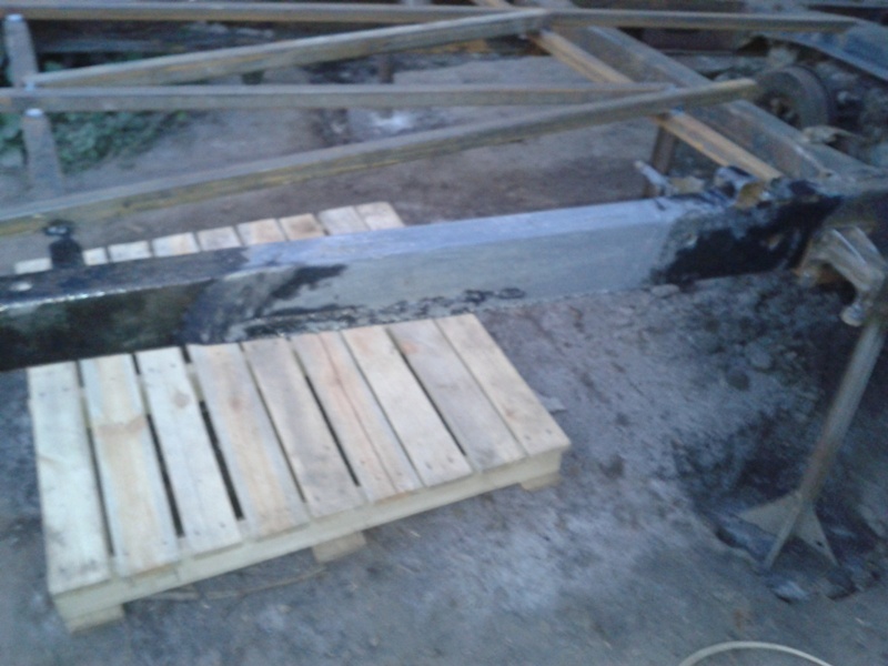

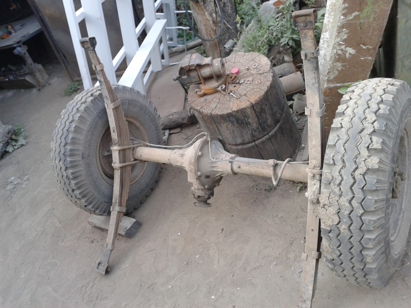

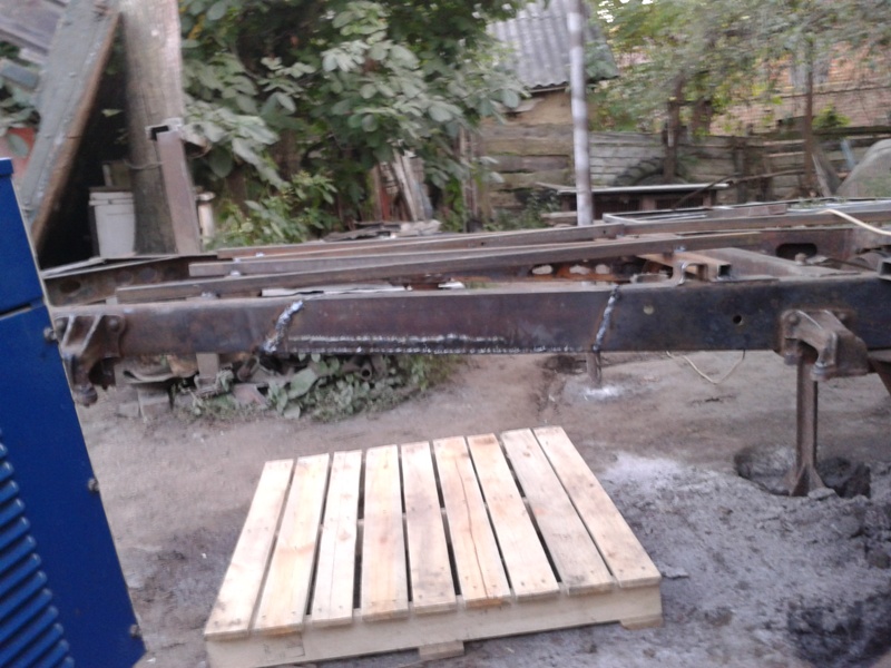

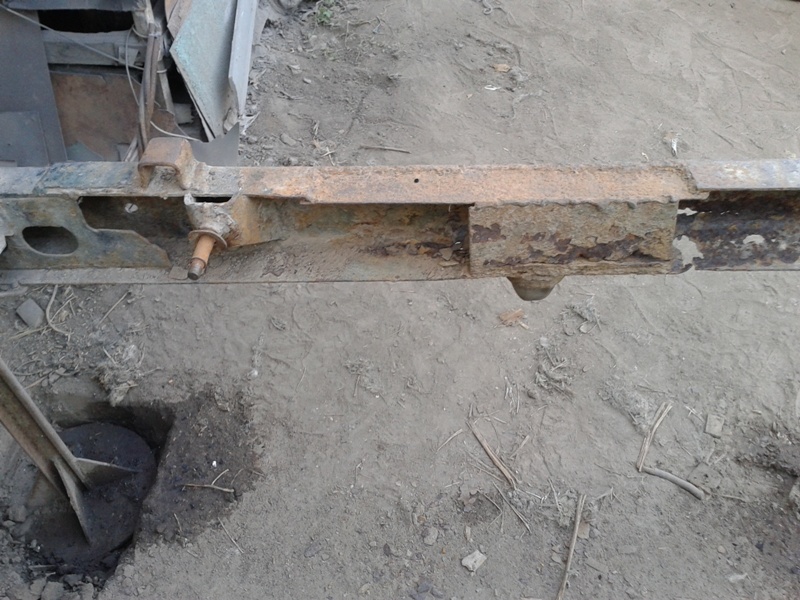

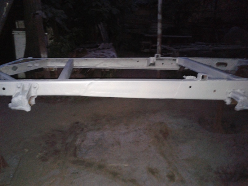

Повідомлення kuznec » П'ят вересня 09, 2016 22:07

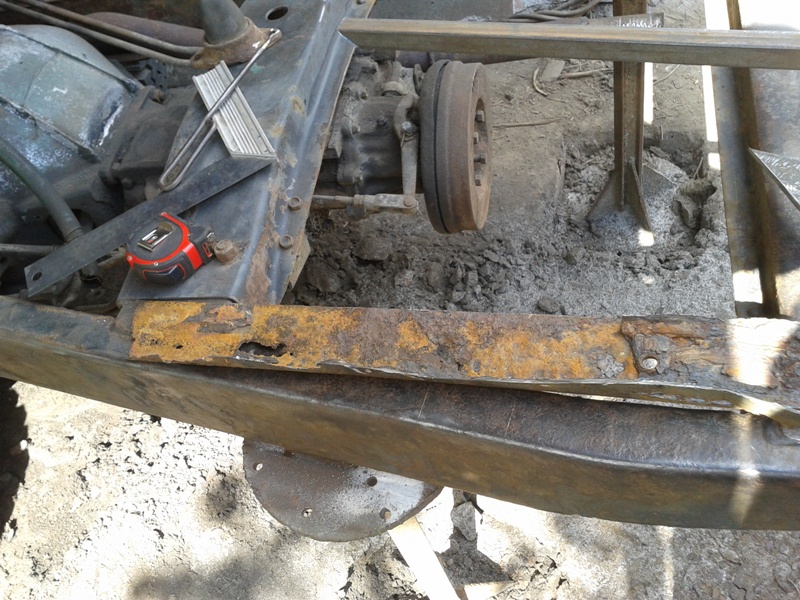

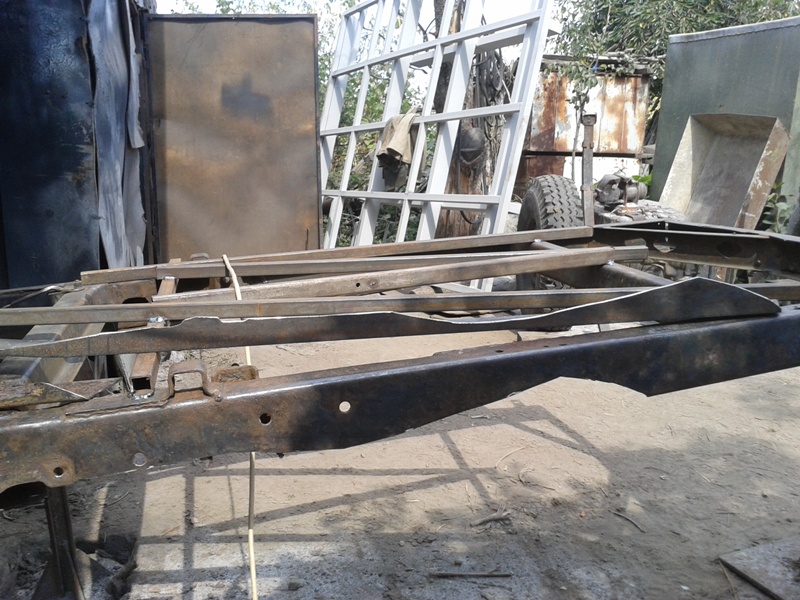

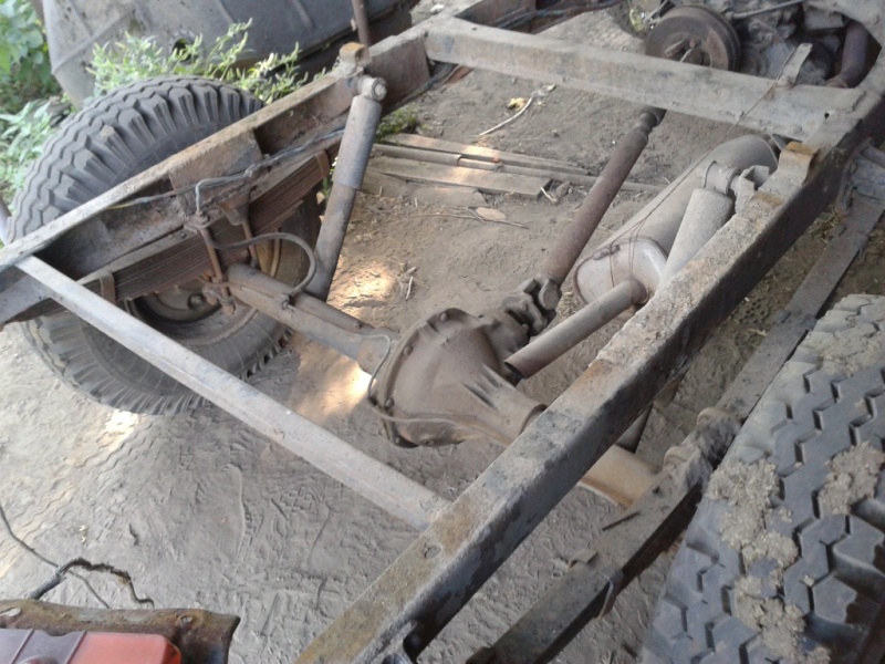

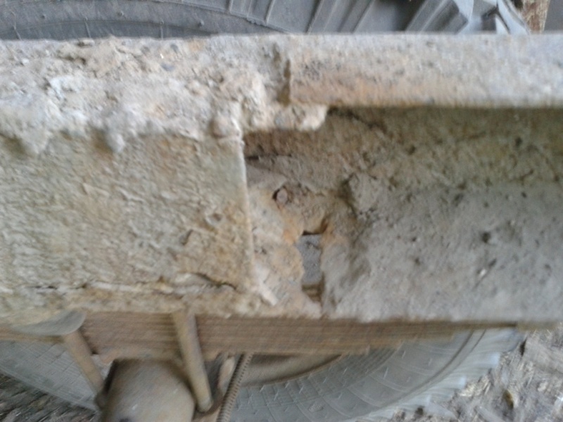

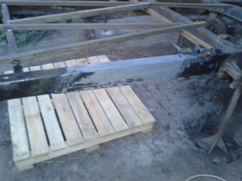

6-9 вересня, фактично вся моя відпустка... Лінуюсь детально розписувати, бо втомлений, а також із за того, що тема майже нікого не цікавить. Просто фото...
захисний екран за кабіну
обварив надійно
погрунтована рама кузова
вивішена рама

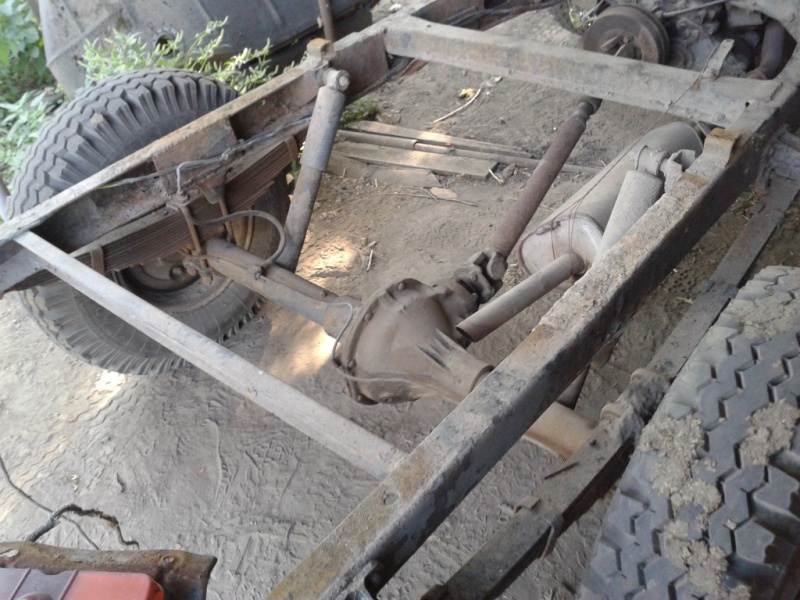

задній міст

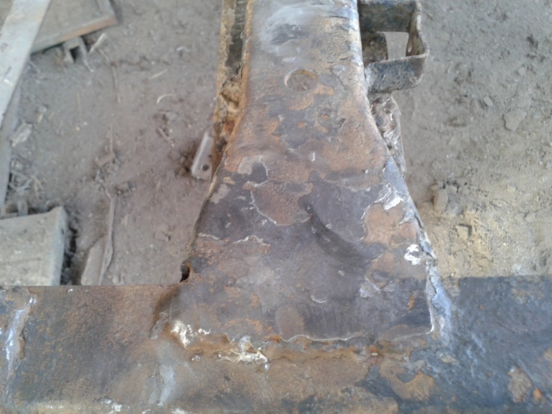

вварена деталька (новий швелер 10 ст3), попередньо отримала молотків і набула відповідної форми
вирізаний фрагмент
навіть шпатлювати не потрібно

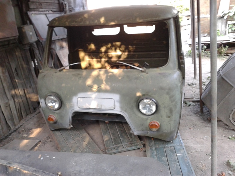

Повідомлення kuznec » П'ят вересня 09, 2016 22:16

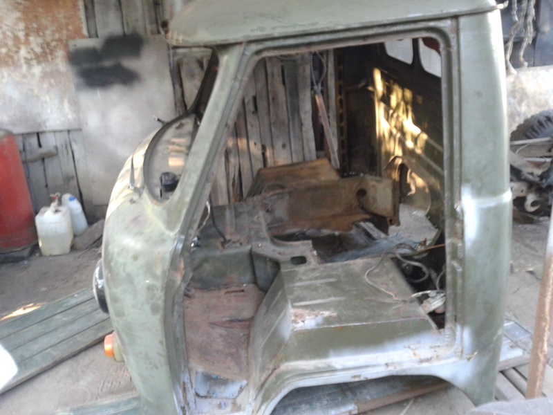

Кабіна в дуже поганому стані - але я її теж буду ремонтувати. Двері є, все інше поваримо :)

Повідомлення kuznec » Пон вересня 12, 2016 12:44
10 вересня, 7-й день ремонту
Результатом задоволений. Зсередини дам ще латки внаклад для укріплення стиків.

Повідомлення Керя » Вів вересня 13, 2016 9:17
В ответ скептикам и противникам сварки рамы. В 1986 году, служа в армии, лично принимал участие в сварных работах над рамой армейской "буханки". Точно таким же образом, как и на предидущих фото, мы вырезали гнилые куски металла, собственноручно резали латки, и ювелирно вваривали их на свои места. Места изломов усиливали методом "наваривания сверху". Главное, как говорил наш "сварной", - не "сбить" геометрию, для чего рама прочно закреплялась типа на "стенде". После такого ремонта "бухан" ещё долго служил, правда уже не в армии ...

Поки аноасую плани:
Рама прогрунтується кислотним грунтом і задується рідкою бітумною мастикою. В пустоти налию гарячого переробу з пушечним салом. Підрамник платформи і її скелет знизу теж будуть задуті мастикою. Зверху в кузов поверх металу покладу ковейєрну стрічку - 2 смуги по 1м ширини. Товщина 15мм.

Сьогодні знайшов раму в гарному стані - в Бердичеві. Замовив, щоб зняли. В вівторок привезуть. :D
Кронштейни ресор зрубані, кронштейнів на амортизатори немає. Але стан класний, ціна невисока. Тому вирішив зі своєю більше не гратися а замінити.

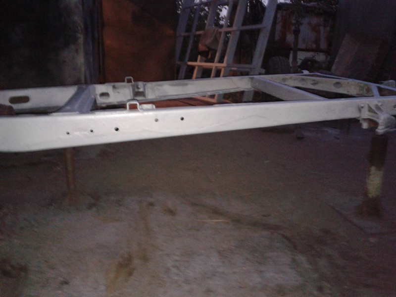

Повідомлення kuznec » Сер вересня 21, 2016 12:08
Раму привезли. Без кронштейнів, без поперечини підвісу коробки. Гемор, але абсолютно ціла, ідентична моїй. І 1100 грн з доставкою.

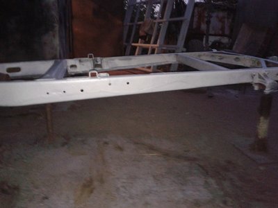

Повідомлення kuznec » Нед жовтня 02, 2016 22:05

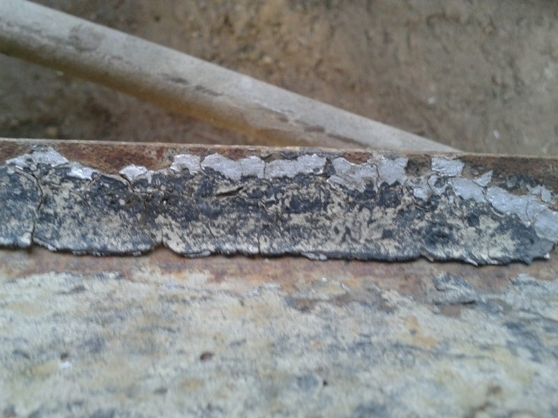

Крок вперед і 2 назад... Але ж для себе роблю. Тому може це й краще. Почистив "нову раму", обробив перетворювачем іржі. Станом рами задоволений. Виявилось що вона була лужена, але майже все олово облізло(
Забув написати, рама з УАЗ 451. Експортна машинка?
Таке авто тільки для асфальту. Мій головаст по мокрій землі, траві, під горку на задньому мосту не їде - буксує. Це якщо кузов пустий.
