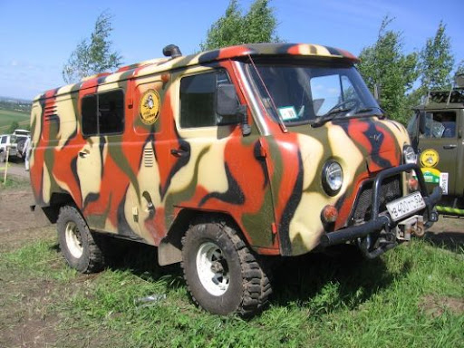

Проэктирую силовой бампер на свою Буханку.
На данный момент нахожусь на этапе сбора информации.
Загвоздка в том, что у бухани там где могла бы разместится лебедка, стоит штатный ВУТ. так, что с прицелом на лебедку, нужно бампер выносить вперед. А какую лебедку я буду ставить, еще пока не решил. Да и габаритных и присоеденительных размеров лебедок у меня нет. На сколько выносить бампер? Как правильно спроэктировать площадку под лебеду на самом бампере?
У кого какие есть соображения по этому поводу?

а тебя не смущяет изменение развесовки и увилечение переднего свеса????

Развесовка смущает не очень, потому как у моего ЛЭКа, зад и так тяжелее чем у стандартной буханки за щет толщины металЛа, и увеличеного заднего свеса. Так-что спереди 40-50кг. погоду не сделают. А увеличение переднего свеса смущает больше, но желание поставить лебедку это смущение перекрывает. :)

лешка, еще раз с наступающим тебя всю семью, а по поводу конструкции- у чулышмана(мужичек росиянин, который на буханочке) стоит кенгурин, а в нем лебеда

П.С. Мне нравится реализация на последней картинке.

Я видел вариант лебедка с тросоукладчиком сзади. Причем видел на нащшем форуме ссылку на фотку. Лебедка самая обычная, тосоукладчик самодельный очень остроумный. Потом трос идет через раму вперед. На буханке это возможно - рама прямая. Назад тоже можно тянутся - вымотать сзади немножко торс и зацепить его через блок.

Ідея хороша, тільки я прикидував - є багато нюансів і тяжкувато зробити
Ще тут http://buhanka2.ru/tuning є пару фото

Этот вариант я тоже прикидывал, но у меня ЛЭК. Чтобы поставить лебеду сзади, нужно вырезать большую часть пола, чтобы вварить крепеж, и установить лебеду. А чтобы была возможность тянутся назад, придется еще и заднюю стенку вырезать.

Наоборот хорошо. У тебя нет сзади дверок, а значит не надо думать про возможность погрузки через них. Ставиш сзади диван, под ним лебедка.
В задней стенке люк. Открыл - потянулся - закрыл лебедки не видно.

Понравилась разработка от Айри
Сначала думаю сделать площадку с защитой рулевых тяг, а потом бампер, как отдельный элемент.
Какой размер площадки с запасом проэктировать?
Повторюсь лебедки еще нет, планируется только весной.
Нацелен на что-то из T-Max либо Come.Up 8500-9500.

Ник Маслов примерно такой конструкцией погнул концы рамы.
Я бы делал крепеж так чтоб при сильном ударе гнулся кронштейн а не рама. За деталями к Айри :)
