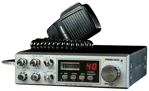

Підскажіть, така рація як president grant можно використовувати в наших цілях і взагалі як вона? бо на вигляд 70років є в наявності 2шт.

Без проблем, непоганий апарат, ставте антену, фіксуйте приймач, підключайте кабелі і ловіть весь світ. А на вигляд в наших кругах не зважайте, всеодно рано чи пізно все буде в болоті :)

Ок. дякую.буду пробувати :D
