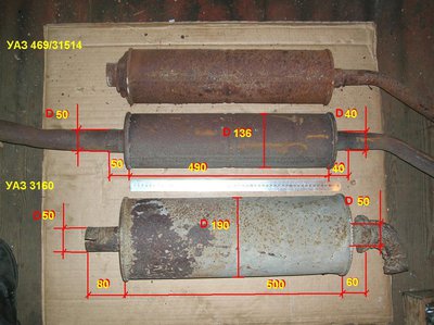

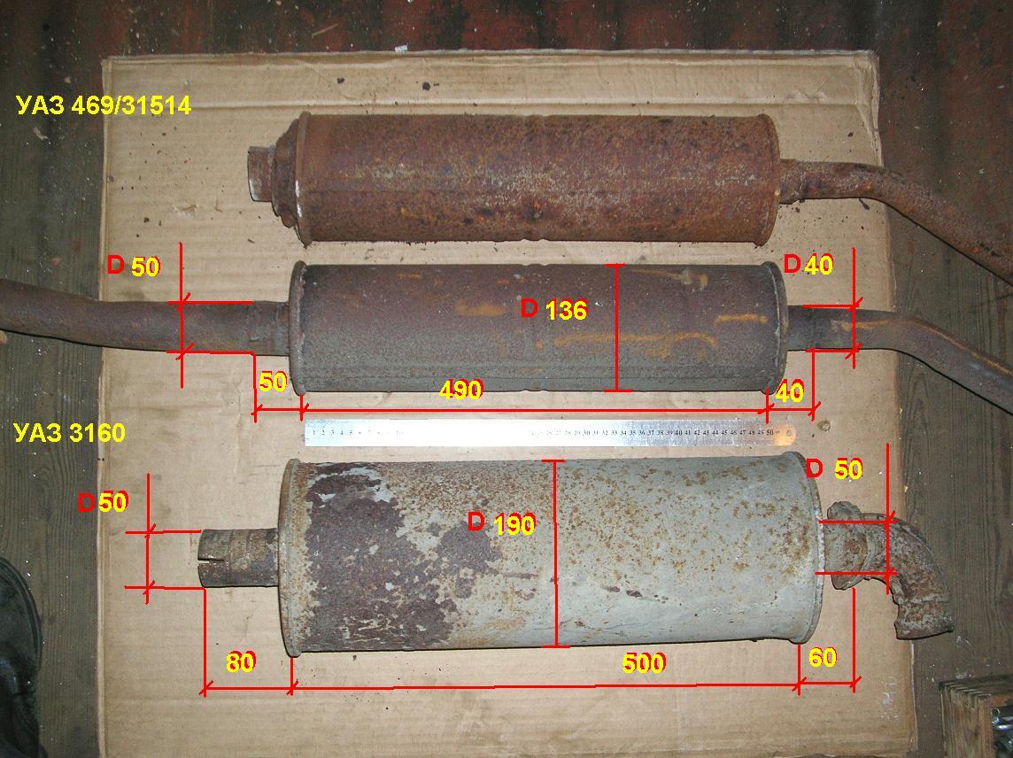

Тут продают глушитель УАЗ http://signal-kerch.ucoz.ua/shop/242831 ... 03-1201010 , может быть у кого-то есть снятый с машины, мне очень нужны его размеры:длина, диаметр, и диаметр входного и выходного отверстия.
Пожалуйста снимите с него мерочку и напишите сюда. Заранее благодарен.

п.с. Если надо размеры - могу завтра глянуть в гараже - было два похожих, но не ручаюсь, что именно такие по каталогу.

Спасибо, мне нужны именно размеры. Если есть возможность жду.

Олег, нашлось два глушителя от 469 и 31514, а также для примера от 3160.
По размерам - как то так:
