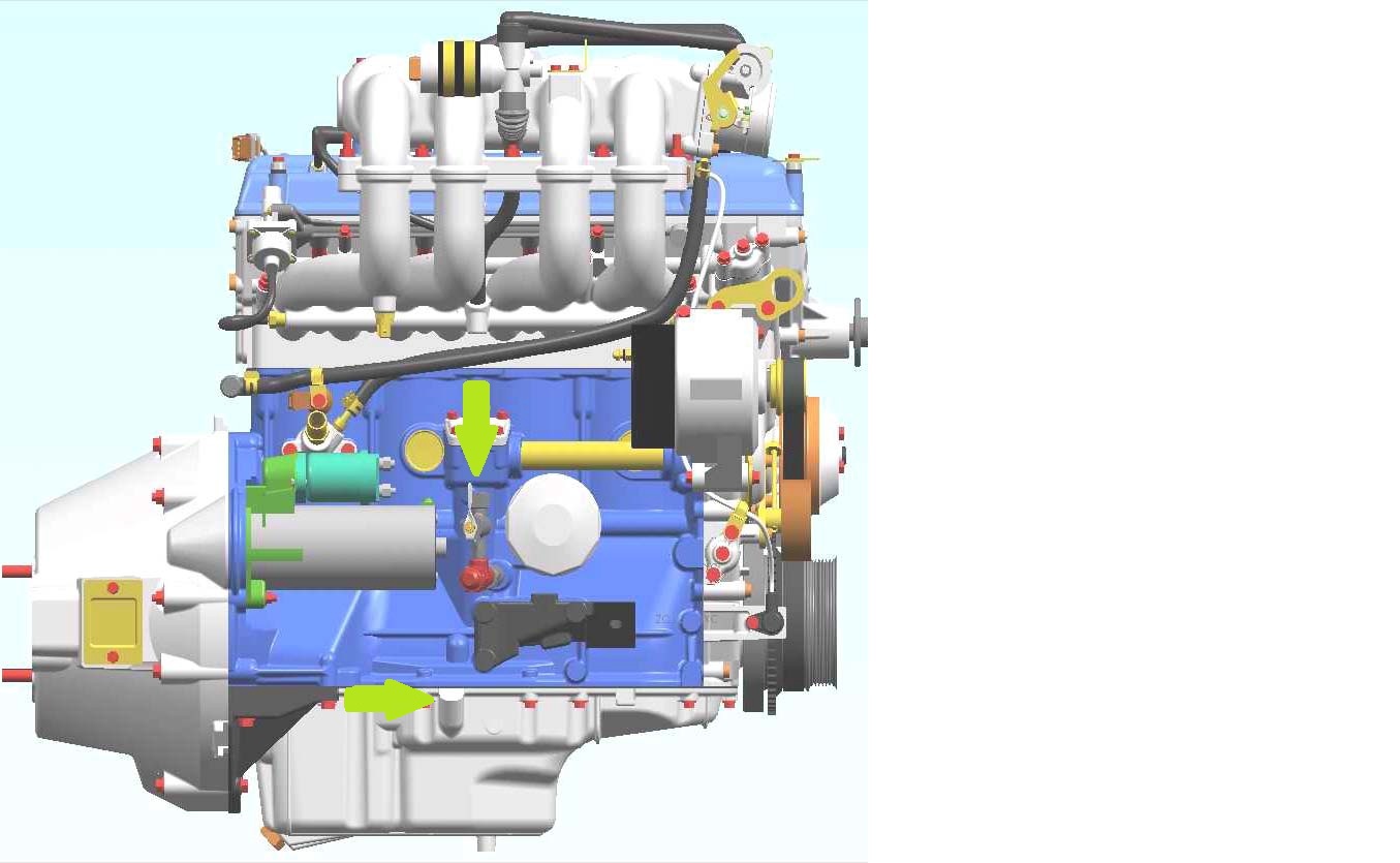

вот фото снаружи (можно увеличить)
стрелочка вниз указывает на краник с термоклапаном, которые вкручены в блок. Туда поступает масло, далее проходит по шлангу в радиатор, охлаждается и по такому же шлангу обратно поступает в поддон, в месте куда указывает стрелочка вправо. (шланги на фото не указаны)
Вопрос: к этому термоклапану подводится неотфильтрованное масло или которое прошло через фильтр? :)
