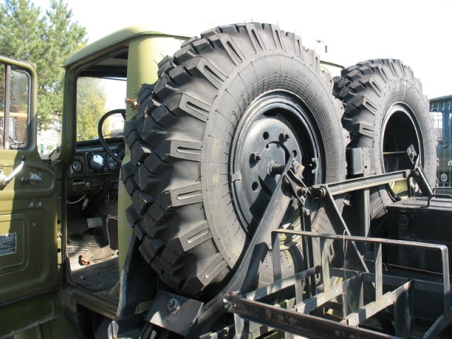

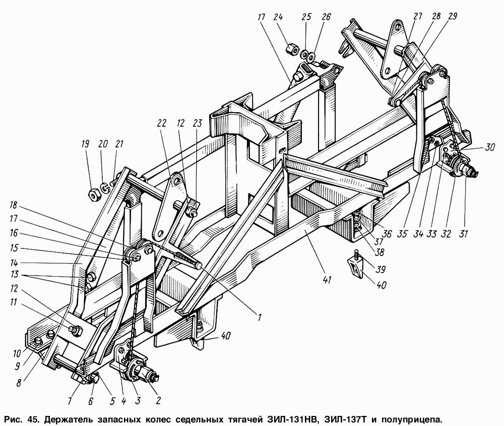

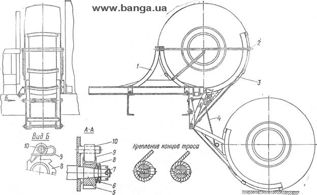

Повідомлення Айри » Сер лютого 18, 2015 3:54
Bobikus написав:...блокує доступ до багажника в поїздці, для прикладу, щоби дістати запасне взуття треба знімати запасні колеса...
Напрашивается конструкция, как в ЗиЛ-131, когда запаска "опрокидывается" набок почти до самой земли.
То есть сделать на заднем бампере слева и справа две откидывающиеся "лапы" с креплением по два колеса на каждой.
п.с. не знаю на счет целесообразности, но как идея - почему нет? ))
