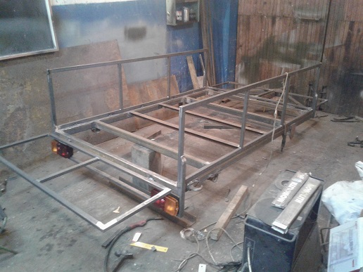

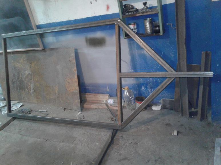

Купил недостающий металл и уже сварил основу рамы.Выставлялся около 1часа чтоб криво не вышло. Делаю по вечерам поэтому не быстро. Ось нашел диаметром и стенкой точно как чулки УАЗа! Сначала хотел вкатить пустой мост но тогда не выйдет нужной мне ширины кузова.Что касается колеи,то она по центрам колес шире чем у Бобра но за счет того что у машины стоят широкие колеса, Я-245 на прицепе не выйдет за мою Nokian Vativa M/T 35/12.5.
По мере работ буду выкладывать фото..

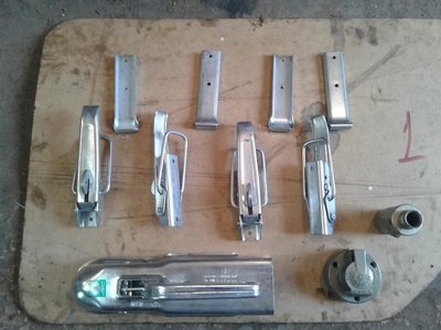

Дело хоть и медленно но движется. Купил замок фаркопа "SPP" 1300КГ - 310грн, защелки бортов 4 шт - 160грн, штекер с гнездом "мама-папа" - 90грн. Ну и немножко поварил:
фурнитура

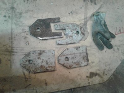

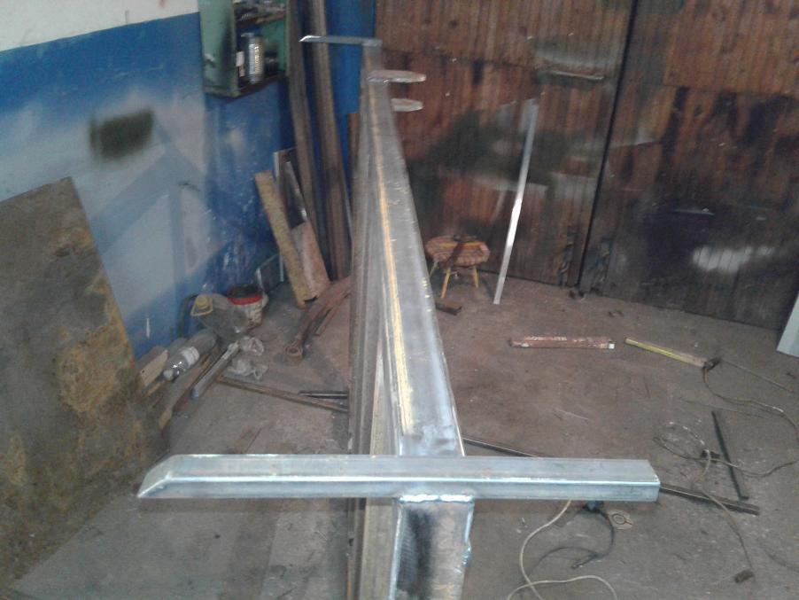

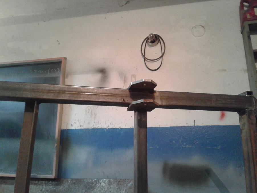

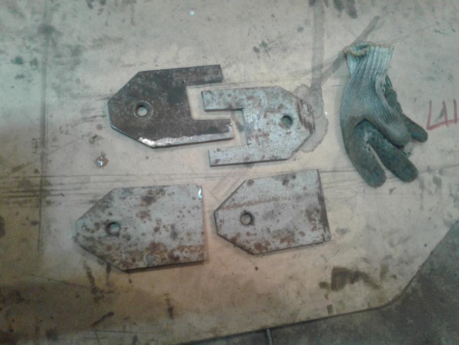

Нарезал пластины для передних кронштейнов рессор,толщина 10мм(тоньше не было) Отверстия под болты 14мм.
Приварил все это дело,расстояние внутри между половинками кронштейна 70мм. Вторую и предпоследнюю поперечины варил так чтоб они точно попадали на точки крепления рессор.
Приварил спереди и сзади усилители боковых бортов. Задние выведены на 14см ниже рамы,потом их свяжу поперек такой же профтрубой и зашью тонким листом. Будет рамка для фонарей и номера

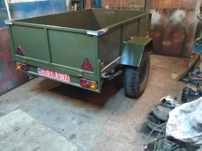

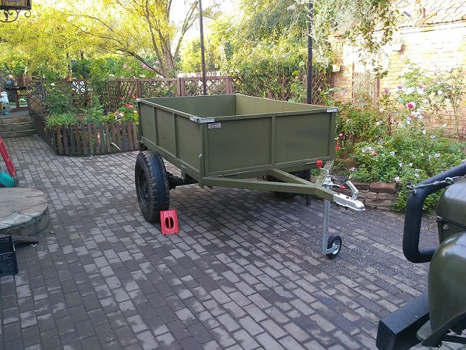

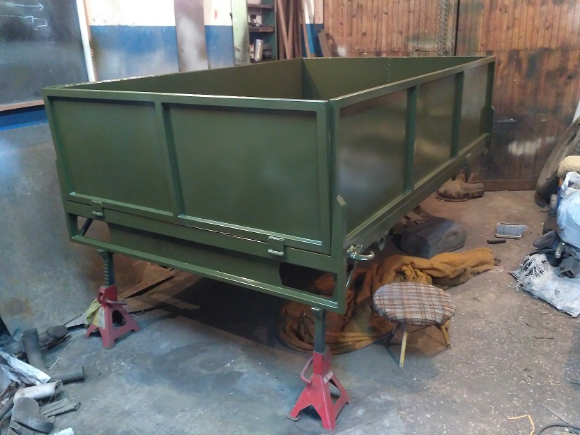

Не был год на форуме. Прицеп давно уже трудится на стройке. Дабы довести тему до логического завершения кидаю фото.
готовый результат

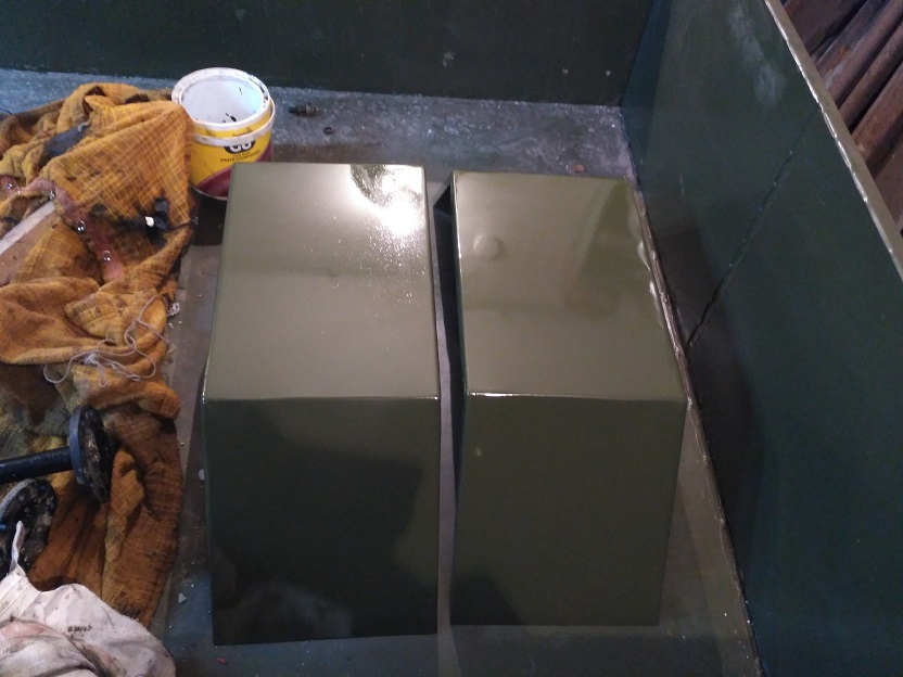

выгнул крылья с отбортовкой как положено)

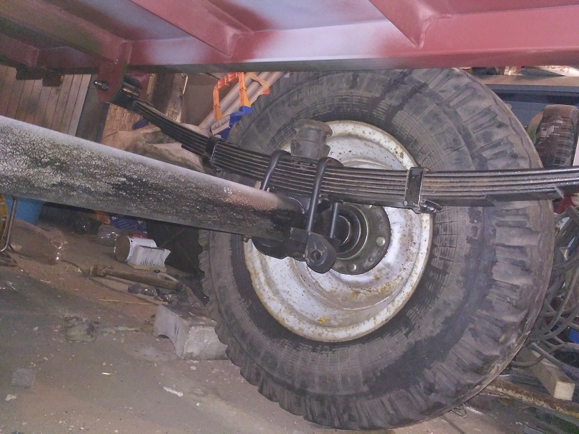

собираю ходовую, днище позже обработал антикором

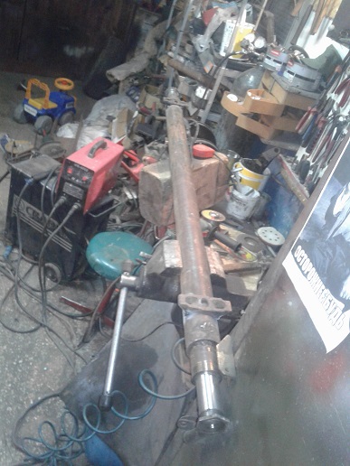

а вот и ось готова
покрасил акриловым "Mobihel 303",немного приглушил глянец матователем как и на машине

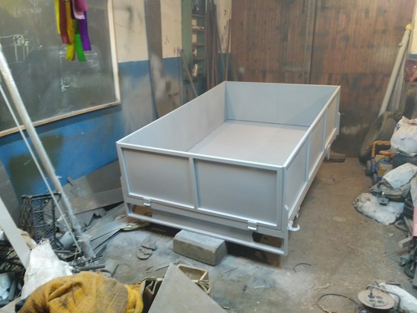

все стыки и проемы промазаны кузовным герметиком "крокодил". Дальше второй слой акрилового грунта,не хватило черного,кроем красным)

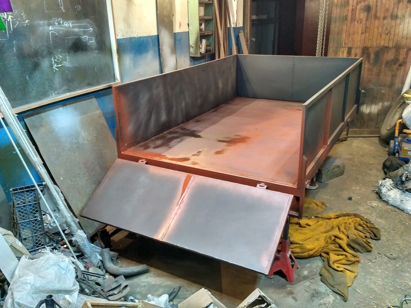

после зачистки сварочных швов покрыл первым слоем эпоксидного грунта "Ranal"

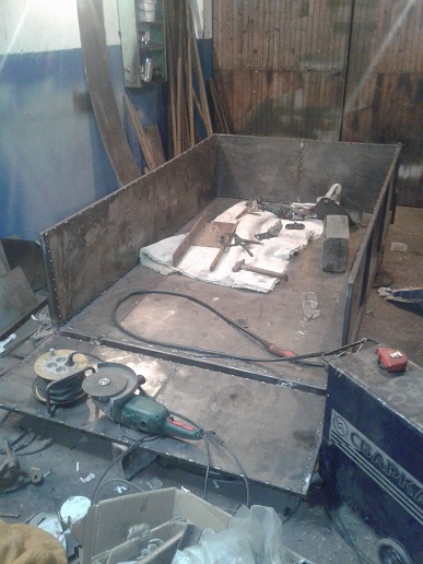

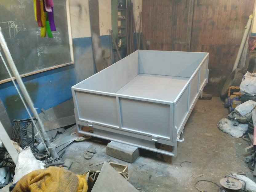

зашил металом

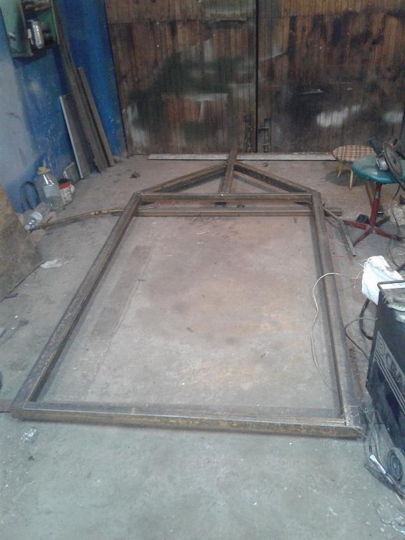

сварил каркас с проф трубы

Повідомлення Student » П'ят вересня 01, 2017 13:54
Очень красивый прицеп получился!
Как ставили на учет?
Повідомлення: 3785
Re: Прицеп из УАЗовских запчастей
Повідомлення sedoy-kr » П'ят вересня 01, 2017 14:18
Спасибо. Старался выдержать общую стилистику с автомобилем. По документам все чисто и прозрачно. Ставится и снимается с учета на ура. Ето "прицеп изготовленный в заводских условиях по спец заказу". В общем OLX в помощь :wink:
