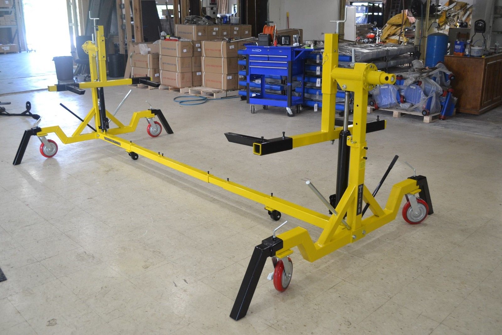

Повідомлення Айри » Сер січня 03, 2018 4:06
Re: Интересная конструкция для работ по авто
Повідомлення Fires » Вів лютого 13, 2018 11:54
Что то как то ненадежно выглядит, если честно.

Повідомлення Айри » Сер лютого 14, 2018 0:03
Вес лодки УАЗ 469/3151х - 200кг. По 100 кг на одну опору.
Конструкция данная, судя по фото - это профильная квадратная труба 60 и 80 мм. Стенка 4...5 мм.
С головой хватит для кузовных работ по лодке кузова УАЗ.
