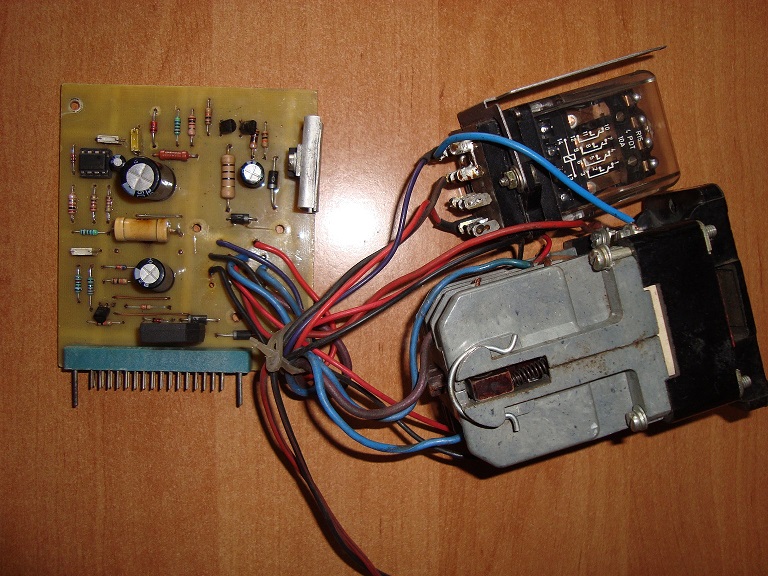

Повідомлення Breze » Вів травня 03, 2016 22:54
Вставлю свои 5 копеек, насчет ПДГ-216, от Энергия-сварка.
Владею, ПДГ-216.Горелка Бинзель-работает четко.
На этом аппарате, самое слабое место, плата управления. Мне аппарат, достался б.у. Бывший владелец, поменял, на нем 3 платы, т.к. горит , то реле, то еще что то.
После, ему надоело, менять платы, и он её переделал, подобным образом. Проработал аппарат, у меня почти 2 года и опять, что то с платой. Теперь заказал, новую, как обещают улучшенную :) . Посмотрим, дальше, что будет.
На первом фото-переделанная плата, местным кулибиным, которая оказалась, более работоспособной, чем родная, на последнем фото.
Переделанная работоспособная плата управления ПДГ-216

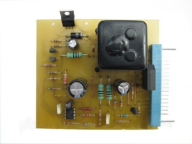

Так, выглядит заводская плата.

Повідомлення genadiy » Сер травня 11, 2016 10:34
Ну кулибин просто вынес за пределы платы управляющее реле и поставил его более мощным.Механические контакты ,да еще и работающие на индуктивную нагрузку не есть правильно ,тем более на сегодняшний день,когда существует много мощных полупроводников ,хотя это самое простое и самое дешевое исполнение. То реле что кулибина,разборное.Надо просто снять крышку и внимательно осмотреть контакты,может и причина неработоспособности обнаружится.Еще на плате отчетливо видно что грелся двухватник резистор,проверить его на соответствие номиналу
